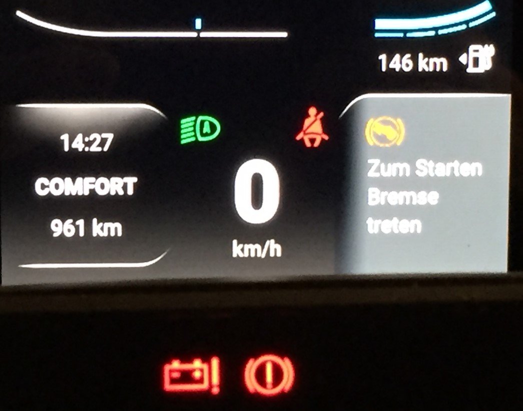

Unser e.Go Life hat das Problem "zum Starten Bremse treten" nun zum dritten Mal - nach nicht einmal 1000 km. Trotz Warten bis zu 8 Stunden lies sich das Auto nicht mehr starten. Auch externes Nachladen der 12V-Batterie brachte nichts. Ergebnis jeweils: Abschleppdienst rufen. Zweimal haben wir schon ein Software-Update bekommen, ohne Erfolg. Aktuell steht der e.Go seit 5 Wochen beim e.Go-Service-Partner. Perspektive: keine?
Gibt es ähnlich Betroffene?
Hallo Max,
es gibt scheinbar zwei Arten dieses Fehlers. Die erste Art des Fehlers, da funktioniert die Lösung so wie bereits hier im Forum beschrieben. In der zweiten Gruppe, gefühlsmäßig die geringere Anzahl, klappt diese Lösung nicht. Bei mir gab es diese Fehlermeldung bis 7000 km genau 3-mal und jedes Mal hat die beschriebene Lösung funktioniert. Es bleibt trotzdem eine unschöne Geschichte.
Noch ärgerlicher ist die Tatsache, dass e.GO solange benötigt um dein Problem zu beheben.
Hallo Herr Patternmann,
wir hatten dasselbe Problem. Ein SW Update half nur bedingt. Die Startprobleme traten danach nicht mehr so häufig auf. Beim letzten Ausfall war die Batterie leer und unser e.GO ließ sich nach dem Laden der Batterie mit der bekannten Fehlermeldung "zum Starten Bremse treten" nicht mehr starten.
In der Werkstatt wurde nun ein Steuergerät getauscht. Seither (400 km) trat das Problem nicht mehr auf. Bei e.GO ist das Problem bekannt. Leider lässt der Service sehr zu wünschen übrig. Nachdem der neue Investor bei e.GO eingestiegen ist geht es etwas besser, d.h. es wurden in unserem Fall die Garantiebedingungen erfüllt und die Kosten übernommen.
Vieleicht liegt es aber auch daran, dass wir seit 3 Monaten einen Anwalt eingeschaltet haben. Die Kommunikation mit e.Go ist äußerst zäh. Die rechtliche Struktur mit der neuen e.GO SE macht die Durchsetzung von Ansprüchen sehr schwierig. Wir haben noch andere Problem mit dem Auto, die bisher nicht beseitigt wurden. Am liebsten würde ich das Auto zurückgeben, da: 1. der Kundenservice grottenschlecht ist, 2. immer neue Fehler auftauchen und 3. die paar "alt" Kunden, die e.GO hat, in der Luft hängen gelassen werden. So ein Verhalten hätte ich mir von einem deutschen Unternehmen niemals vorstellen können. Service aus China oder anderen dritte Welt Ländern kann auch nicht schlechter sein.
Machen sie Druck bei e.GO.
