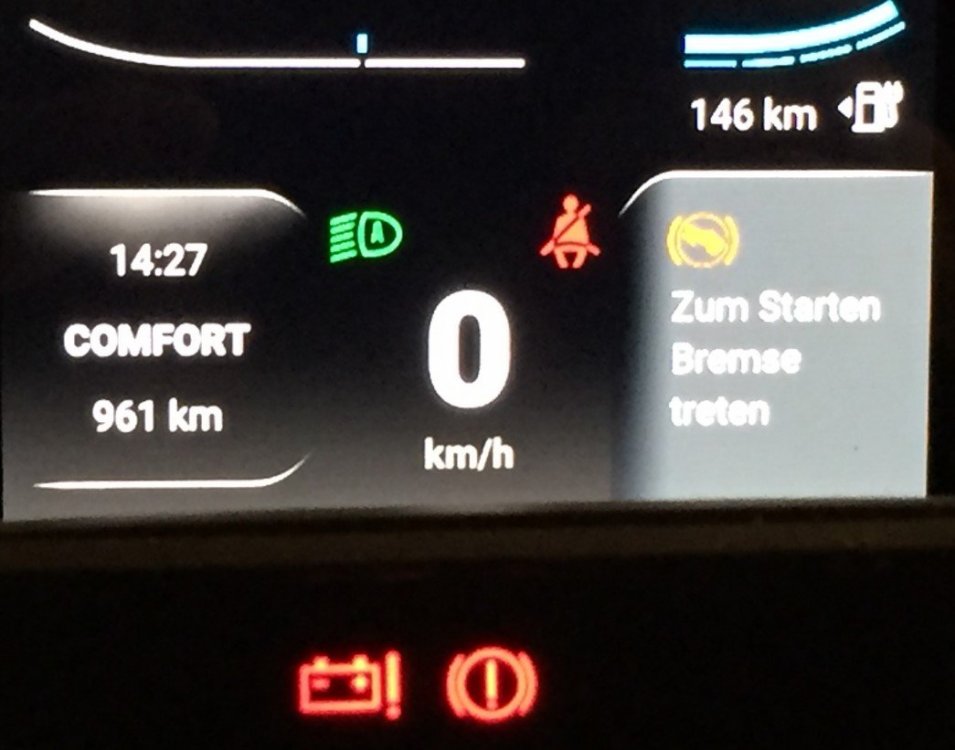

Heute hatte meine Frau wieder das Problem, der e.GO wollte nicht starten, mit dem Hinweis die Bremse zu treten. Ich habe Ihr dann telefonisch gesagt, sie sollte den Wagen verriegeln und mindestens 10 Minuten nichts mehr versuchen. Sie hat es so gemacht und siehe da es funktionierte. Das ist bereits das dritte Mal, das der e.GO nach einer längeren Wartezeit wieder startet. Wobei ich dies bei den ersten beiden mal nur durch Zufall so hinbekommen habe. Wenn dieser Fehler noch einmal bei jemanden auftritt, sollte er dies einmal so ausprobieren. Bei einer defekten oder leeren 12V Batterie, wird das so nicht funktionieren.
Wir haben das gleiche Start-Problem mit dem Hinweis die Bremse zu treten. Seit März ist das 4 mal aufgetreten. Die Wartezeit bis der e.GO sich wieder bewegen ließ war unterschiedlich lang, zwischen 5 und 20 Minuten. Gestern ist noch der geschilderte Totalausfall dazu gekommen. Nichts geht mehr, keine Reaktion auf Funkschlüssel, Auto lädt nicht.
Unser e.GO wurde zum Servicepartner abgeschleppt.  Der hat keine Ahnung und will nur aktiv werden, wenn wir in Vorleistung gehen. Der Start-Fehler mit dem Hinweis die Bremse zu treten sollte e.GO Mobile doch mittlerweile bekannt sein. Von denen kommt aber keine Anweisung oder Unterstützung. So habe ich mir das nicht vorgestellt. Ich fürchte, dass die Pleite gehen.

bis vergangenen Mittwoch hatte ich, seit dem 6. April, 5775 tolle Kilometer. Nun hat es mich auch erwischt. 12V Batterie leer, e.GO will nicht mehr. Nun steht er seit Mittwoch beim Bosch-Service. Trotz nun wieder voller 12V-Batterie, kommt die bekannte Fehlermeldung "Bremse beim Starten treten". Gerade eben habe ich die Nachricht bekommen, dass er ein Software-Update bekommen soll. Hoffe, dass das der Bosch-Service selber machen kann und nicht ein Team aus Aachen anrücken muss.

„Gott sei Dank“ - seit dem letzten Softwareupdate im Juni (behob eben diese oben genannte Problem, Softwarerelease-Nr, folgt, sobald ich sie habe) – keine besonderen Vorkommnisse. e.Go fährt noch – und wenn er zickt, dann etwas warten (System-Reset) und er läuft wieder. Zwischen Vor- und Rückantrieb nicht zu schnell schalten, dann hängt sich das System auch nicht mehr auf. Bis auf das Laden des Hauptakkus, das trotz e,Go Wallbox erfolgt, dauert es eine Ewigkeit, bis der Akku geladen wird. Da wir das Fahrzeug hauptsächlich in der Stadt mit eco-Modus (mit Reku) fahre, habe ich laut Display, eine Durchschnittsverbrauch von 11kw pro 100 km (Verluststrom wird ja da nicht gemessen). Wenn jetzt noch schmalere Reifen zu montieren wären, dann werden die Verbrauchswerte wohl noch besser. Anfrage läuft über den Servicepartner bei e.Go.  Bin nun, von ein paar Ausnahmen, doch zufrieden.

Bei unserem ist es leider nicht so. Nach einem Softwarupdate im Juni ist das Startproblem erneut mehrfach aufgetreten. Die Wartezeiten sind jedoch kürzer geworden, d.h. nach ein paar Minuten lässt sich unser e.GO wieder starten. Für uns ist das nicht akzeptabel. Wer möchte schon eine S-Bahn und Termine verpassen (nach Stopp beim Bäcker) weil das neue Auto zickt?

ich kann derartige Probleme, nach einem Software-Update bei ca. 2000 km, nicht mehr feststellen. Ich bin mit meinem e.GO jetzt über 6000 km gefahren, bis jetzt hatte er keine Startprobleme mehr. Allerdings bekomme ich gelegentlich beim schnellen Umschalten vom Vorwärts- in den Rückwärtsgang eine kurze Meldung, dass ich die Bremse treten sollte. Dabei war ich der Meinung, dies immer getan zu haben. Vielleicht war ich einen kurzen Augenblick schneller mit dem Schalten als mit dem Bremsen.
