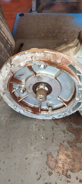

  1. Ausfall am 25.4.26, km-Stand 20806 km

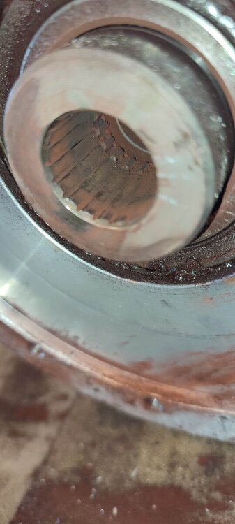

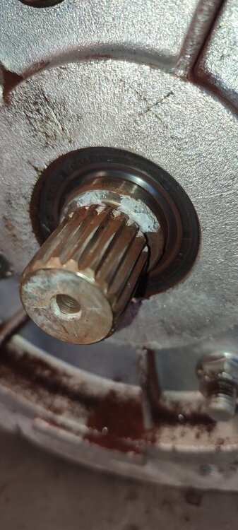

  2. Ausfall am 29.6.26, km-Stand 21477 km
    Kurz nach dem Losfahren (ca. 100-200 m) hört man ein kreischendes Geräusch von der Hinterachse, das Auto rollt aus und bewegt sich danach keinen Zentimeter mehr. Sobald man Strom gibt, ertönt erneut das kreischende Geräusch.
    Microlino Assistance unterstütze beim Transport zur Werkstatt nicht. Das konnte ich aber über den ADAC-Pannendienst organisieren. Am 30.6.26 wurde das Auto abgeholt. Am 8.7.26 erfuhr ich von der Werkstatt, dass das Getriebe defekt sei und dass sie einen Kulanzantrag bei Microlino stellen wollen. Ein paar Tage später wurde mir mitgeteilt, das Microlino vorgibt, dass auch die Antriebeinheit getauscht werden muss. Mit August teilte mir die Werkstatt mit, dass zwar das Getriebe geliefert wurde, aber die Antriebseinheit fehlt. Auch Ende August war die Antriebseinheit noch nicht ausgeliefert.
    Am 14.9.26 konnte ich dann das Auto abholen. Die Kosten für Getriebe und Antriebeinheit hat Microlino übernommen, die Arbeitskosten bleiben bei mir hängen (1361,51 EUR).
    Der Schaden ist vermutlich durch eine Schwachstelle beim Microlino verursacht.
    Nach dem Kauf des Autos hörte man beim Lastwechsel immer ein metallisches Klacken. Die Werkstatt (damals Autohaus Ebert) hatte das bei der ersten Inspektion beanstandet und daraufhin wurde das Getriebe auf Garantie getauscht. Aber das Klacken beim Lastwechsel blieb weiterhin. Ich vermute, dass man damals die Antriebseinheit hätte mittauschen müssen, denn jetzt ist das Klackgeräusch weg.

@ProLino hast Du Kenntnis über die Kosten für die Teile, d.h. Getriebe und Antriebseinheit? Meint Antriebseinheit den Elektromotor oder auch noch Leistungselektronik?
@prolino: Hat man Dir erklärt, was die "Antriebseinheit" ist? Mein Microlino (Dolce Bj. Ende 2023) hat inzwischen den 4. Motor, der aber stets mit angeflanschtem Getriebe geliefert und getauscht wurde. M.E. besteht die Antriebseinheit aus diesen beiden Teilen, die nicht getrennt montiert werden. Aber vielleicht hat sich das inzwischen geändert?!
Die Werkstatt hat mir folgende 3 Bilder zum Schaden geschickt. Es zeigt die Welle, die den Motor und das Getriebe verbinden. Zudem kann man anscheinend Getriebe und Motor getrennt bestellen. In meinem Fall wurde das Getriebe schon früh und der Motor erst einen Monat später geliefert. Auf der Rechnung stehen 2 Positionen für die Arbeitzeit an Motor und Getriebe. 2024 beim Garantiefall kann ich mich nur auf die Aussage der Werkstatt verlassen und sagte, dass das Getriebe getauscht wurde. Aber ich bin sicher, dass du Recht hat. Die Antriebseinheit besteht aus Motor und Getriebe und hätte auch damals zusammen getauscht werden sollen.
Inwieweit Elektronik mitgetauscht wurden, weiß ich nicht. Die Werkstatt meinte, dass die Netto-Kosten für Motor und Getriebe bei 7000 EUR liegen (hier noch einmal mein Dank an Microlino für die Übernahme der Kosten!!).
Und noch als Ergänung: In den Arbeitskosten von 1361 EUR waren noch die Kosten für die Reparatur der Heizung (Kabelbruch) und die Justierung der Handbremse enthalten.

Interessante Infos und Bilder, vielen Dank. Da gibt es wohl in puncto Qualität noch einiges zu verbessern...
