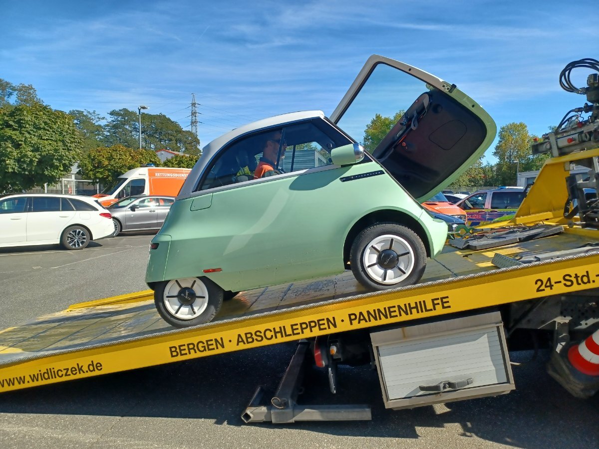

Am 25.1.2024 um 09:55 schrieb DieRakete:
Die Vielzahl an Einträgen und Nachrichten zu diesem Thema habe ich mir gerade durchgelesen. Ich ziehe den Hut bspw für das Durchhaltevermögen von Franz oder das intensive Nacharbeiten bei anderen Problemen weiterer microlino Inhaber. Daher hier dann ein paar Infos zu meinem microlino und dem Werdegang:
Dolce in paris mint
Abgeholt am 30. Aug 23
Liegen geblieben am 26. Sep 23 nach 542 km
Nach dem Hinweis im Display: Störung der Antriebsbatterie mehrmals durch den Hauptschalter bedient, aber ohne Erfolg. Nach zwei Telefonaten mit der Hotline  - Frau Ortlieb - ist immer sehr nett - konnte aber auch nicht weiterhelfen. In einem weiteren Telefonat mit der Servicehotline habe ich durch einen weiteren Mitarbeiter erfahren, dass zwischenzeitlich in Dortmund ein Autohaus den Service für microlino übernommen habe.
Dies stellte sich im Nachhinein als Glücksfall heraus.
Zunächst verkürzte sich der  Anfahrtsweg um 60 km auf 15 km.
Den microlino habe ich seinerzeit in Essen abholen müssen - da dies der einzige Standort im Ruhrgebiet war.
Und das Autohaus in Dortmund hat sehr kompetente und freundliche Mitarbeiter_innen. Die haben mir sehr geholfen und auch in der Kommunikation mit microlino wertvolle Tipps gegeben. Bspw ist es sinnvoll,  microlino unter Fristsetzung mit dem Garantiefall zu konfrontieren.
Es hat 4 Wochen gedauert,  bis die Antriebsbatterie getauscht war und ich den microlino abholen konnte - aus meiner Sicht könnte dies auch schneller gehen - aber der aftersales Bereich und der Service Bereich bei microlino liegt brach. Leider wollen die nur verkaufen. Ich hoffe, dass es in Zukunft deutlich besser wird.
Wenn jemand die Kontaktdaten von dem Autohaus in Dortmund haben möchte,  bitte einfach melden. Ich weiß nicht, wie kritisch hier die Datenbeisteuerung gesehen wird.
