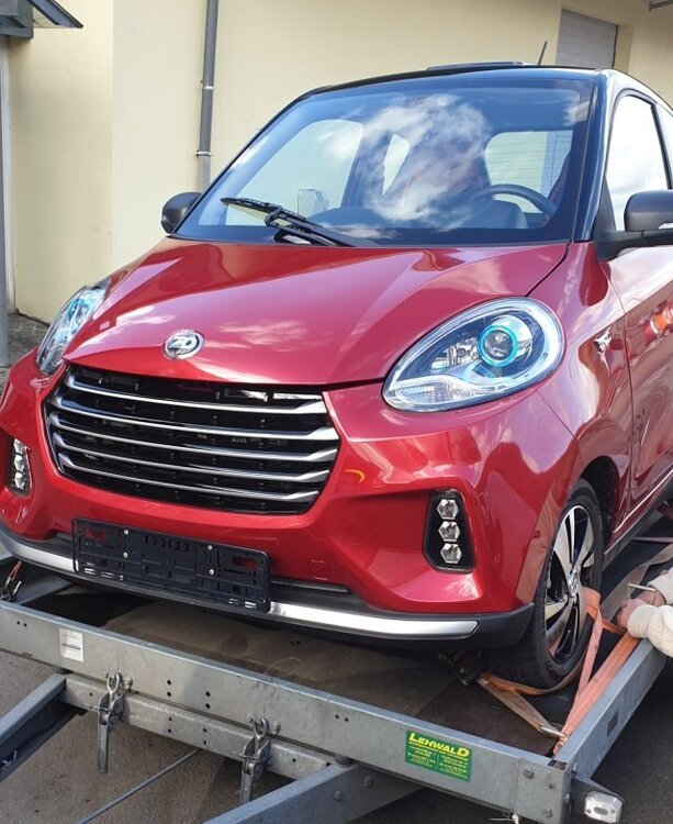

Ich habe ebenfalls eine Zhidou D2S, jetzt steht er in einer Werkstatt seit 16.09.24, fast 200km entfernt. Im Umkreis 100 km von mir aus (wohne zw. München und Augsburg) gibt es keinen Händler oder Werkstatt, die diese Autos reparieren (wollen). Mein Händler ist insolvent, selbst KWB hat mir die Annahme der Reparatur und Fehlerbehebung verweigert und mich immer wieder an den Händler, Boschwerkstätten und andere verwiesen. So musste ich mir selbst eine Werstatt suchen, die ich letztendlich auch fand. Nun kann ich das Auto lediglich mit Autotransportanhänger hoffentlich bald abholen! Ich bin echt enttäuscht..
Der Bordcomputer funktioniert soweit, was Navi und Telef.-Freisprch betrifft, beim Radio kann ich lediglich 4 Sender empfngen und dies gehen dann meist nach kurzer Zeit in rauschen über.
Mängel für die anstehhende Reparatur waren Rost im Batteriekasten, brüchige Bremsschläuche, vorne einseitig abgefahrener Reifen, (Radlager als Ursache?), Fehlermeldung Schildkröte und Batterie nach ca. 40 km. Weiter hat die Werkstatt festgestellt, dass die Felgen hinten andere als vorn sind und dies evtl. für die Fehlermeldung verantwortlich ist. Das Auto ist gerade mal 2,5 Jahre alt.
Für meine Ansprüche reicht das Auto eigentlich aus, trotzdem nicht gerade erfreulich,, wenn man für die kleinen Einkäufe bei den umliegenden Bauern jedesmal den Diesel anlassen muss.

Muss mir nun wieder einen Anhänger leihen und 220 km zu KWB bringen. Nach ersten Aussagen könnte es das BSM (Batteriemanagementsystem) Kostenpunkt ca. 500€ mit Einbau 600€ sein.
Laut Aussagen von KWB wurde Zhidouproduktion vom chinesischen Hersteller an eine andere Firma verkauft, da sollen wohl noch Verhandlungen laufen???????
Dieses BSM-Teil für meinen (Baujahr 2020) gibt es scheinbar schon nicht mehr bzw. KWB hat keines mehr. Nehme stark an, dass es mit den Ersatzteilen bald vorbei ist.
