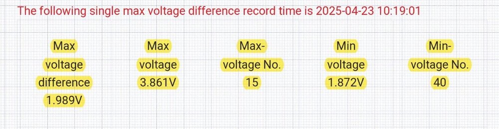

Die Batterien im Schlüssel sind  es definitiv nicht, jedenfalls nicht bei meinem Auto. Beide hatte ich bereits gewechselt, weil das Auto, den Schlüssel nicht mehr erkannte, bzw. nicht aufsperrte.
Wie bereits beschrieben, hatte Zelle 40 nicht einmal die Hälfte der Ladung, von den anderen 39 Zellen.
Da Hr. Memet mir etwas von 20 Zellen sagte, müssten 2 Zell-Packs immer miteinander verbunden sein, so  die Antwort von Hr. Jura. Sein Testgerät zeigte jedenfalls 40 Zellen an. Ich habe nur den kleinen Akku bis 100km, was und wieviel Zellen in den größeren stecken, kann ich leider nicht sagen.
Das Bild zeigt einen Ausschnitt vom Testprotokoll.
So nun heißt es abwarten., bis der Fachmann sich wieder meldet.

Hallo @horst.hoelle,
jetzt muss ich noch einmal nachfragen.
Womit hast du all die Werte (Akkutemperatur, Spannung etc.) gemessen oder abgelesen?
Hast du ein spezielles Lesegerät benutzt? Wenn ja, welches?
Im Display von meinem Zhidou kann ich lediglich SOC 99% ; Strom  -5A ; und Spannung: 166V ablesen, alles ohne Last, Außentemperatur 15,1 °C.
Mein Akku hat nur 17kWh und ebenfalls 40 Zellen? Nach 1 Woche tagsüber Laden waren die 39 Blöcke bei 4,2...V und Zelle Nr. 40 bei 3,8V.. Dies zeigte jedenfalls das Display bei Hr. Jura an. Nach dem Last angehängt wurde Lüftung Klima, Licht und dann sogar 5 km Fahrt, mit 2 Insassen, ging Zelle 40 genau so schnell runter, wie die anderen 39. Leider habe ich dazu kein Protokoll. Ausschnitt aus dem 1. Protokoll s.o..
1. und 3. Bild: Diese Fehler mussten nach Ladedifferenz bei KWB behoben werden.
2. Bild: EPS konnte damals noch nicht hergestellt werden, da ich nicht aus dem Carport fahren konnte und aus Zeitgründen, dazu muss man ein paar Meter fahren um neu zu kalibrieren. Dieses Problem wurde am
3. Bild am Lesegerät, durch die Differenz der Zellblöcke hat das BMS dicht gemacht, so Hr. Jura und einen Start des Fahrzeugs verhindert. Auch die kleine Batterie wird beim Laden des Zhidou mit aufgeladen.
Ich hoffe nur ich verwirre hier nicht einige, kann aber nur schreiben, was ich mit eigenen Augen gesehen habe. Als Hr. Jura sein lesegerät am Auto hatte. Der Akku ist dabei nicht ausgebaut gewesen. Schon erstaunlich mit Zelle 40.
Wünsche euch noch schönes Wochenende.
LG fillinchen
Naja, ich habe den Batterieblock noch nie geöffnet, sondern schalte die Batterie ein und messe die Spannung vorne an der Steuereinheit (habe mit einer dünnen Messspitze durch die Isolation vom Batteriekabel gepiekst). Die Werte passen aber ziemlich gut mit der angezeigten Spannung im Display überein. Diese Anzeige kannst Du ja umschalten, wenn Du zweimal den linken Taster im Tacho drückst. Leider schaltet es immer nach ca 5 Sekunden wieder zurück.
Ich habe leider kein passendes Diagnosegerät wie Herr Jura, mit dem ich das BMS und die Zellinformationen auslesen kann - das wäre echt cool 🙂
Dass Deine Spannung mehr (166V) anzeigt, erkläre ich mir dadurch, dass der Akku mit 5A (etwas über 800W) geladen wurde, als Du die Werte abgelesen hast. Ohne Last bedeutet es fließt kein Strom (0A), weder zum Laden noch zum Fahren/Heizen/....
Ich habe mir die Werte am Morgen, direkt nach dem Einschalten - vor der Fahrt - abgelesen. Damit entspricht die Zelltemperatur in etwa der Außentemperatur.
Dass der 17kWh und die 27kWh-Akku die gleiche Zellenzahl hat, ist schon richtig, sonst müsste Zhidou ja auch andere Umrichter und/oder einen anderen Motor verwenden. Bei diesen Akkus besteht jede "Zelle" aus mehreren kleinen Akkus (sehen ähnlich aus, wie Mignon-Batterien (AA), nur etwas größer). Diese werden parallel geschaltet und mit Nickelstreifen verschweißt. Das gibt dann zusammen eine "Zelle" mit 3,6V. Bei mir sind in einer Zelle halt mehr kleine Zellen miteinander verschweißt, wie bei Dir.
Danach werden 40 dieser großen Zellen in Reihe (also hintereinander) geschaltet, damit erhöht sich die Spannung auf 40 x 3,6V --> 144V.
In den Bildern, die Du geschickt hast, sieht man, dass die Spannung der Zelle 40 unter 2,4V liegt/lag. Die Zelle ist meines Erachtens beschädigt und hat ziemlich sicher nicht mehr die gleiche Kapazität, wie die anderen Zellen. Die Gefahr bei defekten Zellen ist, dass sie schneller leer sind, wie die anderen Zellen. Dann steigt der Innenwiderstand und sie erhitzen sich, wenn ein großer Strom durch den Akku gejagt wird. Die intakten Zellen jagen den Strom durch die defekte Zelle zum Motor - das Auto fährt. Aber leider hat sich die defekte (leere) Zelle selbst in einen Verbraucher verwandelt und wandelt einen Teil der Energie in Wärme um - das Szenario ist im wahrsten Sinne des Wortes brandgefährlich und wollen wir jetzt nicht weiter ausmalen.
So gesehen kannst Du recht froh sein, dass das BMS funktioniert und eine Sicherheitsabschaltung gemacht hat. Den anderen Zellen ist es nämlich ziemlich egal, welcher Verbraucher ihre Energie verarbeitet - ob die Energie vom Motor in Bewegungsenergie oder von der defekten Zelle in Wärme umgewandelt wird.
Aufgabe eines BMS ist auch, die Spannung in allen Zellen möglichst gleich zu halten, bzw auszugleichen, damit obiges Szenario nicht auftritt und sich eine Zelle früher entleert, als die anderen. Das funktioniert allerdings nur, wenn alle Zellen die gleiche Kapazität haben.
Du hast geschrieben, dass die Zelle 40 sich "gleichschnell" entlädt, wie die anderen Zellen? Würde mich wundern, wenn das auch nach einer größeren Strecke noch so ist. Lasse mich aber gerne positiv überraschen und wünsche Dir, dass es wieder gut wird.
Die kleine Batterie wird bei mir immer aufgeladen, wenn ich das Fahrzeug einschalte, also die große Batterie verbunden ist.
LG Horst
