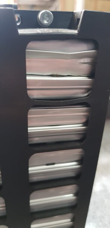

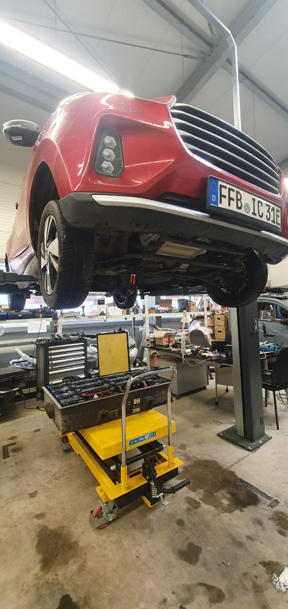

Der Mechaniker hat einen Leistenbruch, ja, trägt jetzt eine Spezialhose auch genannt Leistenbruch-Slip.
Nach dem Autos und was weiß ich ausgeliefert wurden, ist mein Zhidou wieder auf der Hebebühne und die große Batterie am Boden.
Dann zeigt man mir auf WhatsApp 2 Videos, wie die Packs überprüft werden. Leider kann ich die Videos nicht hochladen. Kein Pack zeigt mehr als 38,4 Volt, davon seien wohl 20 im Auto. In den Packs sind wohl 12 Zellen. Nun bin ich etwas ratlos, wenn der gesamte Akku geladen war, müssten wohl bei 12 Zellen (3,7 V) mindestens 44 Volt angezeigt werden. Da kein Pack die volle Leistung gezeigt hat, scheinen in allen 20 eine oder 2 Zellen defekt zu sein. Bitte berichtigt mich, wenn ich falsch liege. Damit es keine Missverständnise gibt, in meinem Auto sind Lithium-Eisenphosphat (LiFePO4) verbaut.
Mal schauen Morgen und Freitag, will der Mechaniker wohl die Zellen einzeln überprüfen. Bin gespannt.
Unterdessen haben sich wohl 2 weitere Autos mit den selben Problemen in der Werkstatt angemeldet.
Bis zum nächsten mal, ich halte euch auf den Laufenenden. Wer die Videos sehen möchte, bitte PN

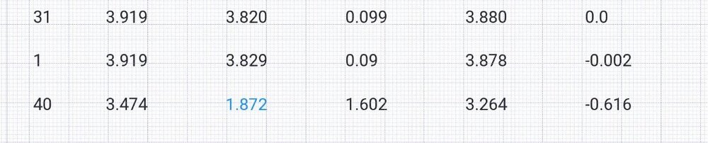

Ich muss mich berichtigen, was die Anzeige bei der Prüfung der Akku-Packs hergibt.
Richtig muss es heißen: 3,84 Volt. Ich hatte das Komma an falscher Stelle gesetzt. Da war kein Balancer dran, nix. Sollte bisgestern Info bekommen, hab aber keine Rückmeldung..
