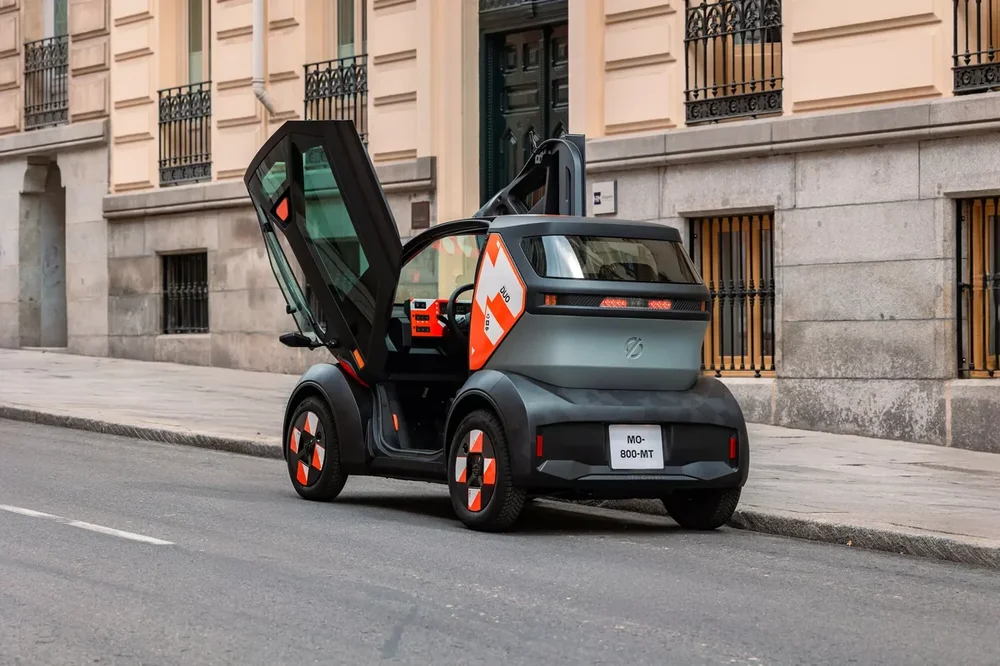

Produktion des Mobilize Duo wird eingestellt!
Noch nicht angekommen in der DACH Region, wird die Produktion des Twizy Nachfolgers bereits wieder eingestellt. Dies gab Renault vor wenigen Tagen in einer Pressemeldung bekannt. Mobilize Sparten werden weitgehend in Renault integriert. Hauptgrund für diese Kehrtwende ist die mangelnde Profitabilität des Fahrzeuges.
Im Finanzbereich würde man dies wohl mit “Stop Loss” bezeichnen. Renault dürfte einige Millionen in die Entwicklung und Fertigung des Duo gesteckt haben. Nun wurde dem Produkt den Stecker gezogen bevor es noch teurer für Renault/Mobilize wird. Das L7e Segment ist wieder um ein Modell ärmer.
Kann sich die Konkurrenz (Microlino, Silence S04, und andere) darüber freuen? Ich denke das wäre verfehlt. Der Schritt zeigt schlussendlich auf, dass diese Fahrzeugkategorie kaum über den Nischenstatus herauskommen wird. Auch Microlino hat Absatzprobleme und der Silence S04 scheint auch nicht der Verkaufsschlager zu werden.
Ungemach für die L7e Kategorie kommt auch in Form der vor kurzem von der EU Kommission skizzierten neuen M1e Kategorie. Diese soll die Lücke zwischen dem normalen PKW (M1) und der L7e Kategorie füllen. Einmal eingeführt, wird sich wohl so mancher Interessent für einen Kleinstwagen für diese Kategorie entscheiden. Sie bietet mehr Komfort und wird auch sicherer sein als Fahrzeuge auf Basis der “Quad-Kategorie” L7e.
Möglich, dass auch Renault diesen Faktor in ihre Betrachtung miteinbezogen haben.
Was denkt ihr, wie geht es mit den L7e Fahrzeugen weiter? Welche werden noch eine reelle Chance auf Überleben haben?
