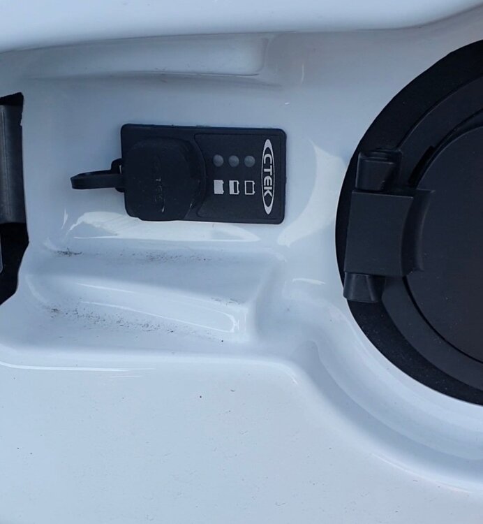

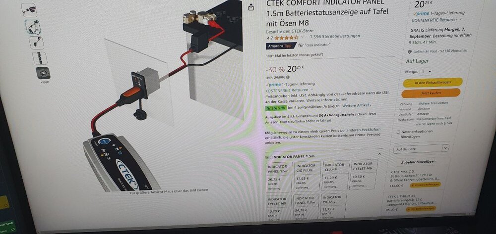

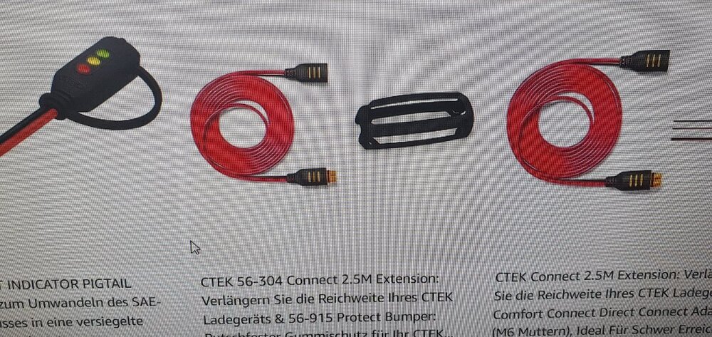

Proylaktische Maßnahmen, die die Werkstattleitung mir empfohlen hat und die ich beherzigt habe. Bis jetzt alles gut , toitoitoi:
Einbau eines Anschlusses für ein Batterieerhaltungsgerät von cTEK.
Ladegerät und ggf. Verlängerung und Anschluss habe ich als Fotos angefügt.
Den Kleinen immer daran anschließen, wenn er mehr als 7 Tage im Sommer und 4/5 Tage im Winter nicht gefahren wird.
