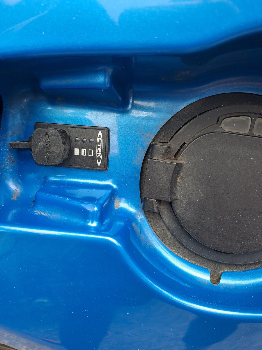

Hi,
hab das CTEK Indicator Panel heute eingebaut. Hat alles super funktioniert :)

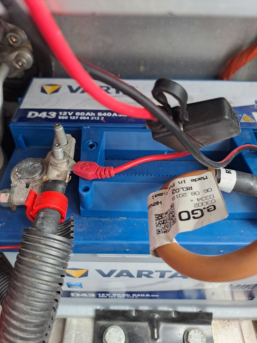

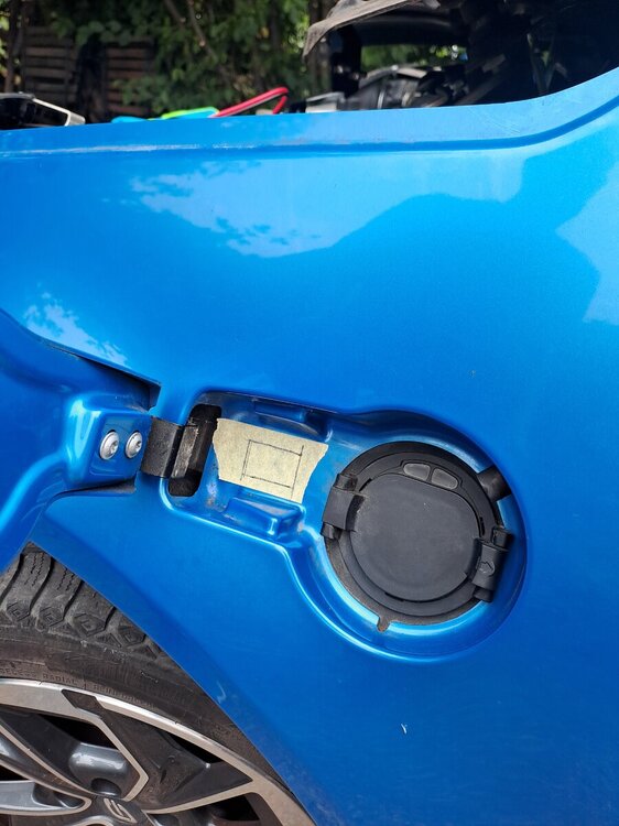

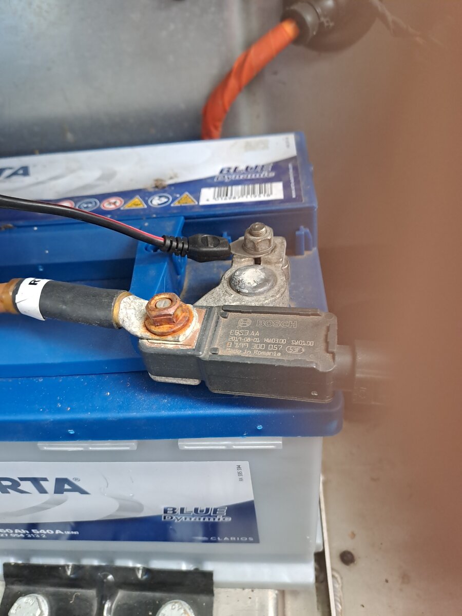

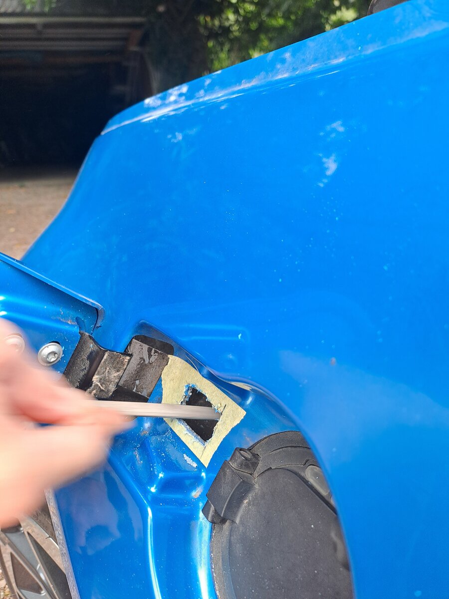

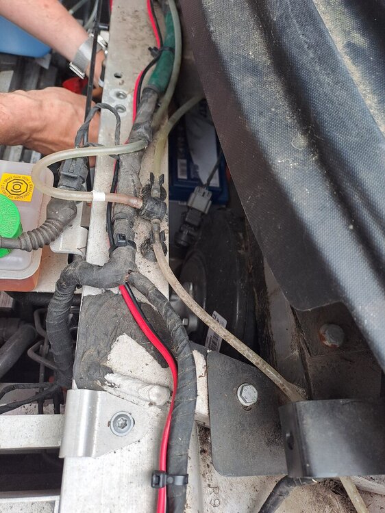

Hallo, für alle, die sich den ctec Ladeadapter mit Ladestandanzeige einbauen möchten, hier ein paar Fotos, wie wir das gemacht Haben. Jeder der mit einem Akkuschrauber umgehen kann, kann das selber machen.
Zunächst den Ausschnitt markieren,
dann mit dem Bohrer viele kleine Löcher bohren,
die Kabel durchziehen, dann den Stecker einklemmen.
Das rote Kabel an Plus, das schwarze an Minus
die Kabel mit Kabelbinder an die anderen Leitungen machen.
Das ganze hat ca. 1/2 , 3/4 Stunde gedauert.
Fertig
