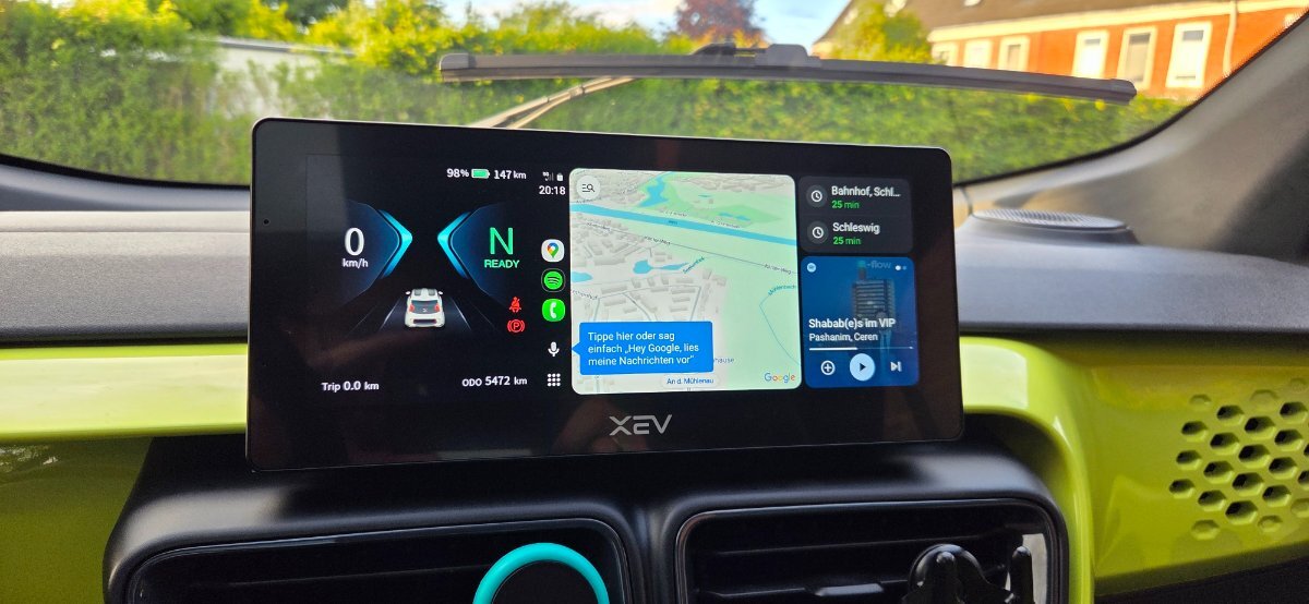

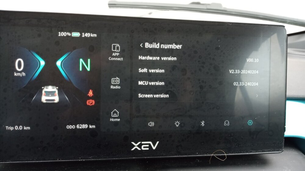

Software Update habe ich durchgeführt. Allerdings nicht offiziell. Nun gibt es auch Android Auto. Die Version ist auf dem Bild zu sehen. Und das Mikrofon zum Freisprechen funktioniert jetzt auch.
bearbeitet von Tommy0511
Ergänzung
vor 3 Minuten schrieb Verandy:
Wie kommt man denn an die Version mit Android ?
Ich hab sie von einem Italiener aus einer Facebookgruppe per EMail geschickt bekommen
Darf die weitergegeben werden und wenn ja, geht das Flaschen nur über Händler oder auch in eigenregie ?
vor 8 Stunden schrieb Verandy:
Dürfen würde ich sagen ...nein. Das Flashen habe ich in Eigenregie gemacht. Es hat ca 5 Minuten gedauert. Wenn Interesse besteht gerne eine PN.

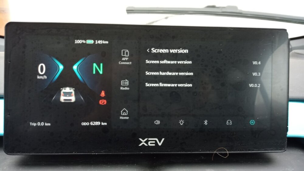

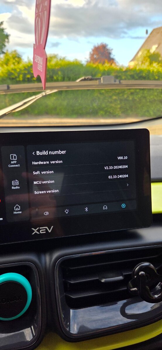

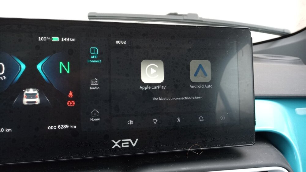

Schade, hat bei meinem leider nicht funktioniert.
Hat zwar behauptet dass er ein Update macht, dabei im Ergebnis aber nur das Datum und Uhrzeit zurückgesetzt.
Screen Software V.04
Scren Hardware V0.3
Screen Firmware V0.02
Hardware Version V00.10
Softversion V02.22-230627
MCM Version 02.33-240204.
Alles gemacht wie beschrieben, was ist falsch?

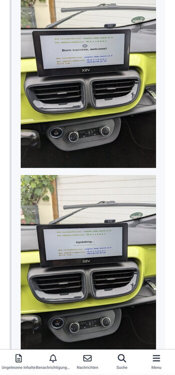

Ist aus der Ferne schwierig zu sagen.
Eventuell länger laufen lassen? Weil da 2 oder 3 Phasen mit Updates kommen.
Bei mir hat es erst mit einem anderen USB Stick geklappt- der erste war ein Konferenz Werbegeschenk da hat die zweite Phase nicht geklappt, der zweite dann einer der auch bootfähig war, damit ging es dann fehlerfrei.
hab das 3 mal hintereinander gemacht. Jedesmal kam dann zum Schluss die Aufforderung den USB Stick wieder rauszuziehen und ein Neustart. Aber immer mit dem gleichen Ergebnis. USB Stick ist neu. Kann nochmal einen anderen alten versuchen...
Soweit war ich mit dem ersten USB Stick auch jedesmal gekommen, aber der letzte reboot der die anhängenden Bilder erzeugt klappte nicht. War auch kein Thema des Alters sondern der Qualität des USB sticks. Und man muss Geduld haben der letzte Reboot fauert
