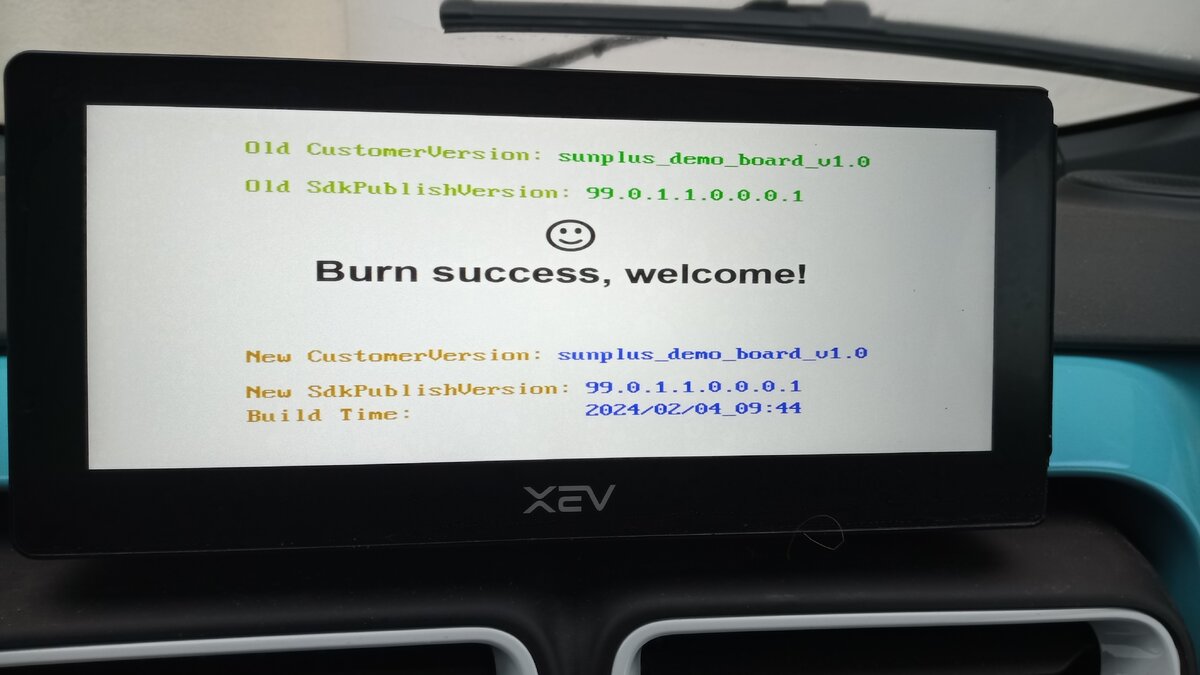

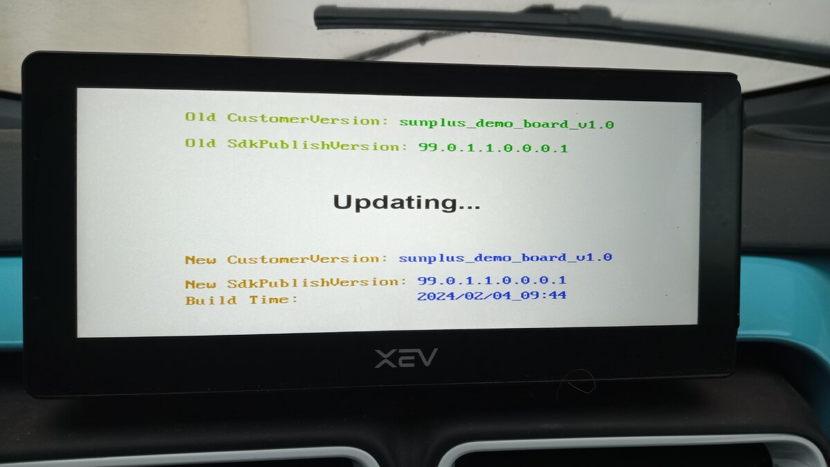

Jetzt hat sich ein bisschen was geändert, aber irgendwie noch nicht ganz richtig. Möglicherweise wurde die große Datei gar nicht richtig ausgepackt? Ich hätte da erwartet dass der Fortschrittsbalken beim Auspacken eine ganze Weile läuft, hat er aber nicht. Das sind die Screens dabei:

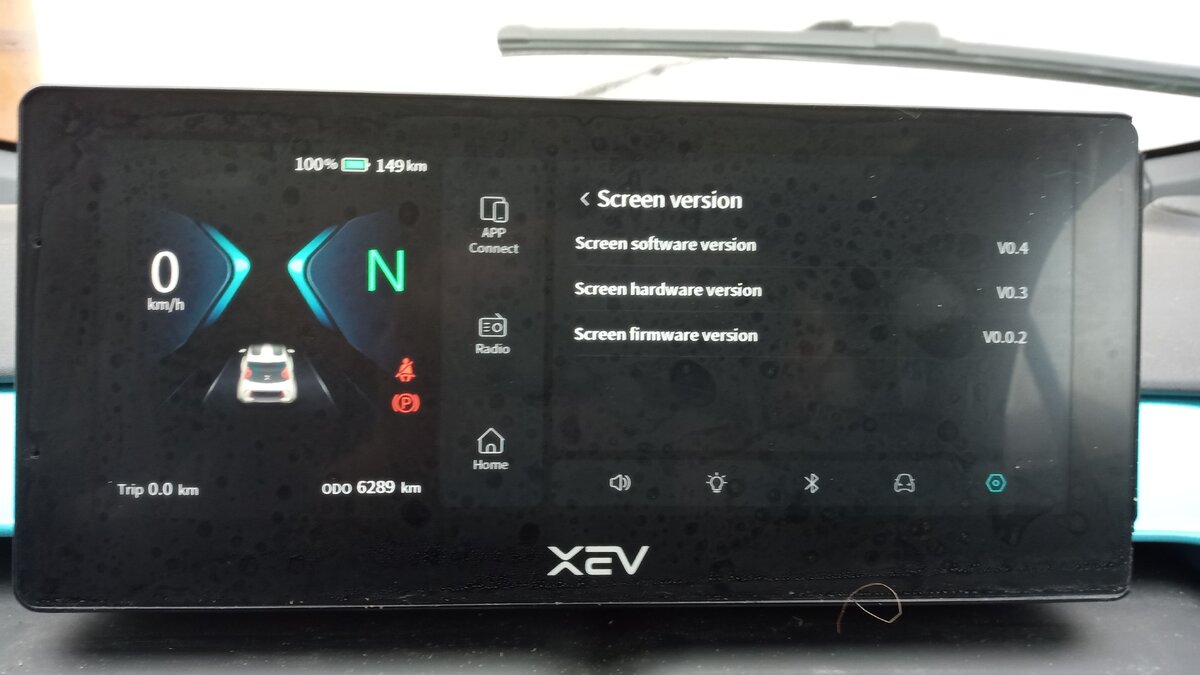

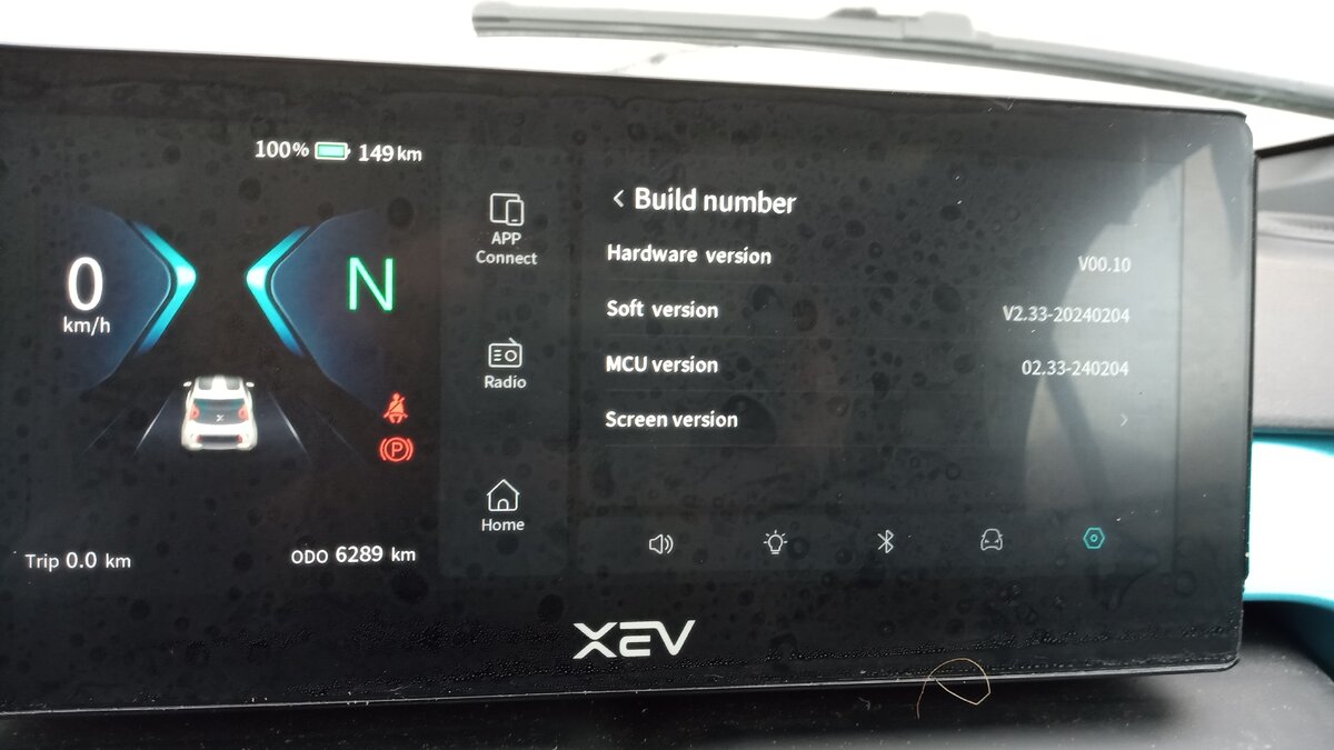

Und meine Versionsnummern

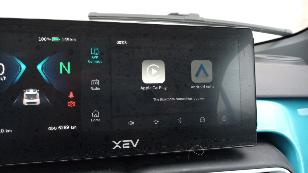

Wenn ich dann auf App gehe ist ein Androidsymbol hinzugekommen, lässt sich aber nicht anklicken. Und sonst ist alles so wie vorher. Keine neuen Funktionen, erst recht kein Navi.

Doch, das sieht jetzt gut aus ! Für das erste Verbinden von Android Auto die das Bluetooth Pairing bei Auto und Telefon löschen, dann neu pairen und dann per USB Kabel verbinden. Danach geht es in Zukunft wireless. Das Navi ist Android Auto und wird vom Handy geliefert

ok, hab jetzt das Handy verbunden, damit kommt jetzt Google maps dazu, plus einige weitere Apps vom Handy. Aber die meisten unsinnig. Und leider nicht meine andere Navigationsapp vom Handy. Die ich da drauf habe, weil sie als einzige in meiner Gegend brauchbare Routen liefert. Tut Google maps hier nämlich leider nicht, stattdessen unsinnige Strecken. Doof.
Und obwohl ich das Handy auch via Bluetooth gekoppelt habe, kann das Android im Auto das nicht erkennen. Auch doof, muß also zwingend ans Kabel.
