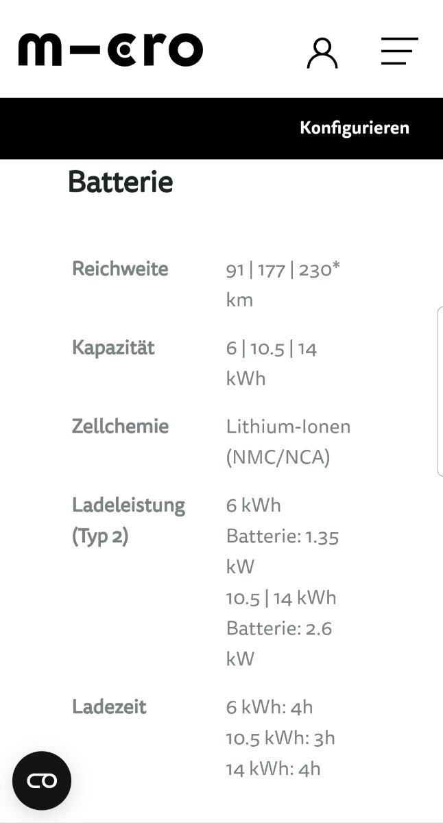

    Ich glaube die 2.6 KW ist die  Wechselstromleistung, welche vom Netz bezogen wird. Davon kommt evt. nur 88% schlussendlich in die Batterie. ( Verlust vom Ladeziegel und danach Verlust vom Ladegerät im

    Ok danke👍. Spielt auch nicht die große Rolle, da immer daheim aufgeladen wird. War nur verwundert, auf der microlino-Seite steht irgendwas mit 2,6 kW Ladeleistung.

Ich glaube die 2.6 KW ist die  Wechselstromleistung, welche vom Netz bezogen wird. Davon kommt evt. nur 88% schlussendlich in die Batterie. ( Verlust vom Ladeziegel und danach Verlust vom Ladegerät im Fahrzeug)

An meiner Wall Box wird der Microlino mit 2,6 KW geladen.

Hallo mozzihh, eine Frage: Wenn der Microlino technisch ja 2.6KW Ladeleistung verkraftet, und der Hausananhluss über Schuko auch 16A Dauerleistung liefern kann, warum schreibt Micro dem Benutzer des Original-Ladegeräts EV Charger einen Ladestrom von 8A vor? 8A x 230V sind ja nur 1840W. Und somit denke ich auch, daß 10A => 2300W auch über den EV Charger völlig ok sein sollten.
Ich habe zu dem Thema schon gesucht, leider nirgends mehr Infos gefunden.
