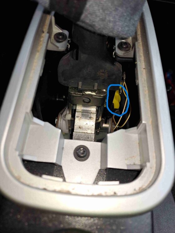

Fehlerbild: Ganghebel in P arretiert
Entriegelungshebel Gangschaltung wird nicht freigegeben. (man kann manuell entriegeln - zum Schalten von P auf N - dazu muss die gelbe Verriegelung nach vorne gedrückt werden - siehe beigelegtes Foto)
Auf den ersten Blick könnte man meinen, der Entriegelungsmagnet sei defekt. Nachdem man alles demontiert hat, um die Spule und die Spannung zu messen, bemerkt man, dass zeitweise Spannung anliegt, zeitweise nicht....
die Erklärung und Fehlerbehebung ist ganz simpel einfach: um den Gangwahlhebel aus der Position P wegzubewegen, muss man auf die Bremse stehen (im Normalfall macht man dies ganz automatisch)
nun schaltet der Kontakt für die Bremsleuchten nicht immer zuverlässig, der Entriegelungsmagnet wird nicht freigegeben und man kann nicht wegfahren (Hebel aus P wegbewegen nicht möglich)
Ersatzteil: FEBI Bilstein 17217
also Schalter für Bremsleuchten zuverlässig funktionsfähig machen, das Problem des in Stellung P blockierten Schalthebels ist behoben

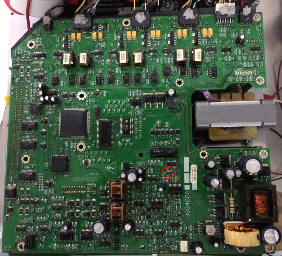

Ich habe einen Think City von 2010, der nur 18.000 km alt ist. Ich habe ihn mit einem Ladeproblem gekauft und nachdem ich einen Fehler-Reset gemacht habe, ist die Batterie heiß gelaufen. Als die Temperatur 240°C erreichte, begann der Ladevorgang und es erschien ein weiterer Fehler: Das Ladegerät gibt keinen Strom. Ich zerlegte die PCU und fand mehrere verbrannte Komponenten. Ich habe das gleiche Problem wie E-Jörg (8.9.2021), danke für den Wert des Widerstands R39 (0,025 Ohm), aber ich konnte den Typ des 8-poligen Chips auf der oberen Platine, wie in seinem Beitrag beschrieben, nicht finden.
Hat jemand eine offene PCU und könnte ein Foto von diesem Chip machen?

Hallo Gabriel,
das Bauteil haben wir schon mal ersetzt. Siehe Anhang vom Baitrag 8.9.21. Bauteilbezeichnung sollten wir noch haben und suchen wir raus. Posten hierzu am Wochenende. Sie Dir auch die im PDF markierten Bauteile auf den anderen Platinen an.

Ich habe tatsächlich diesen Beitrag gesehen, der mir geholfen hat, den Wert von R39 zu finden. Ich habe das gleiche Problem mit der Identifizierung des Chips auf der Hauptplatine und ich habe auch nicht herausgefunden, was der JXA-Chip ist, der das gleiche Gehäuse hat. Dazu muss man wissen, dass Analog Devices die Markierung seiner Bauteile regelmäßig ändert, was die Identifizierung erschwert.
Der Widerstand R157, der sich neben dem Chip befindet, ist ebenfalls durchgebrannt.
Falls Sie diese Bauteile in der Zwischenzeit gefunden haben, danke ich Ihnen im Voraus für Ihre Hilfe.

Hallo Gabriel,
hat etwas länger gedauert bis wir alles gefunden haben.
Bauteil U83 hat die Bezeichnung JXA AD8203 und R157 ist ein 2kohm Widerstand der bei uns auch kaputt war und natürlich auch getauscht wurde.
Von beiden Bauteilen hätten wir auch noch welche da. Hast Du eine Möglichkeit zum Einlöten der SMD-Bauteile?
Wir hatten damals einen Firma bei uns in der Nähe gefunden die das für uns gemacht hat. Wir selber löten zwar einiges aber die SMD´s sind dann doch zu klein.
Wir haben dann soweit als möglich alle Bauteile mit dem Multimeter (Widerstand und Diodentester) geprüft.
Da es leider keine Werte gibt kann man natürlich nur gleiche  Bauteile miteinander vergleichen und daraus Rückschlüsse ziehen.
Ist zwar viel Arbeit aber so haben wir noch die weiteren kaputten Bauteile gefunden.
Wenn Du das alles wieder zusammen hast solltest Du aber auf jeden Fall den Ladeziegel noch prüfen.
Wir konnten bei mehreren Kabelbrüche im Bereich des Knickschutz feststellen und gehen davon aus das dies auch Probleme in der PCU verursacht.
Der Ladeziegel ist unter dem Aufkleber verschraubt und zusätzlich noch verklebt was das Öffnen deutlich erschwert.
Beim Öffnen muss man sehr vorsichtig sein da im Ladeziegel auch Flachbandkabel verbaut sind die man leicht beschädigt.

Hallo Stefan & Jörg,
Vielen Dank für die Informationen zum AD8203, das hat mir noch gefehlt, um diese Reparatur abschließen zu können. Ich habe kein Problem damit, dieses Bauteil auszutauschen, Reparatur und Prototyping in der Elektronik ist mein Spezialgebiet. Danke für die Tipps zur Kontrolle der Kabel und des Steckers, ich werde das überprüfen.
Diese Woche habe ich einen zweiten Think City gekauft. Das Lustige daran ist, dass die erste vom Juni 2010 ist und einen Controller der ersten Generation hat, während die zweite vom August 2010 ist und einen Controller der zweiten Generation hat. Dieses zweite Fahrzeug hat auch ein Ladeproblem und ich werde morgen mit der Untersuchung beginnen.
