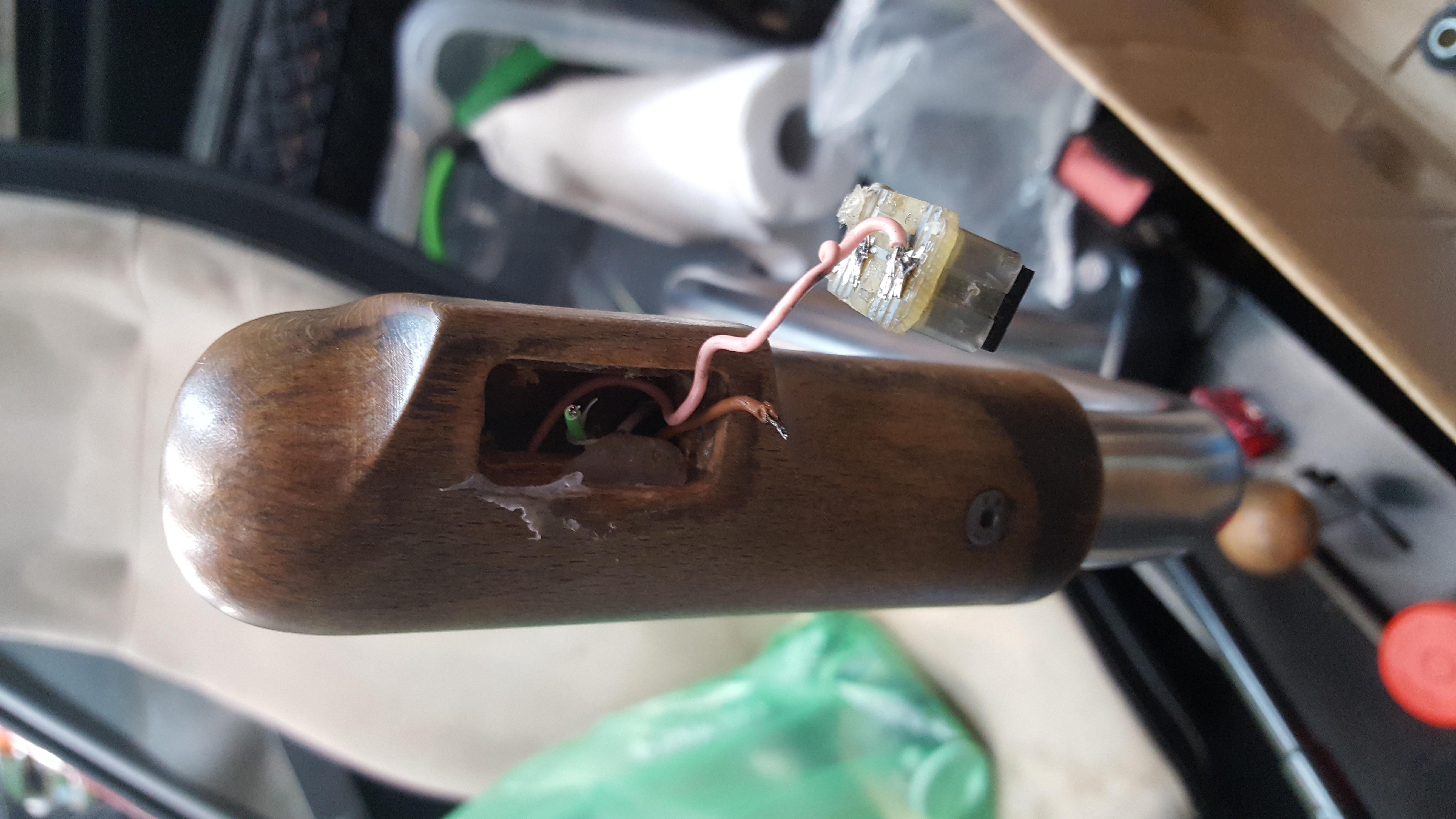

Beim Lösen des Heißklebers ist mir leider das Kabel abgerissen. Ich weiß nicht, wo ich die Kabel anlöten muss. Es sind insgesamt 3 Kabel, aber 4 mögliche Lötstellen.
Vielen Dank!

Leider kann TW-448 "keine Nachrichten empfangen". Hoffentlich antwortet er noch. Der Schalter von hinten sieht so aus:

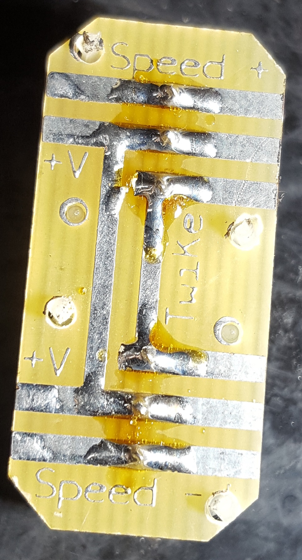

Anbei die entsprechende Seite aus dem TWIKE-Servicehandbuch - da ist die Belegung ausführlich beschrieben. Beim Anlöten folgendes auch noch beachten:
- Nur kurz löten, weil die Isolation der Kabel schnell schmilzt
- Lötstellen möglichst flach machen und keine aufstehenden Strukturen erzeugen, weil diese sonst mit dem Metall des Lenkhebels gerne Kürzschlüsse erzeugen
- Rückseite der Leiterplatte mit Isolierband oder Kapton-Band (das dünne braune) isolieren, damit es ebendiese Kurzschlüsse mit dem Lenkhebel nicht gibt
Vielleicht waren Deine Kabel schon teilweise abgerissen oder haben Kontakt zu benachbarten Lötpads gehabt - das würde sehr gut zu Deinem Fehlerbeschrieb passen (Reku hat in so einem Fall bei der Auswertung der Signale immer Priorität). Falls es nach der Reparatur immer noch nicht sauber funktioniert, melde Dich nochmal!

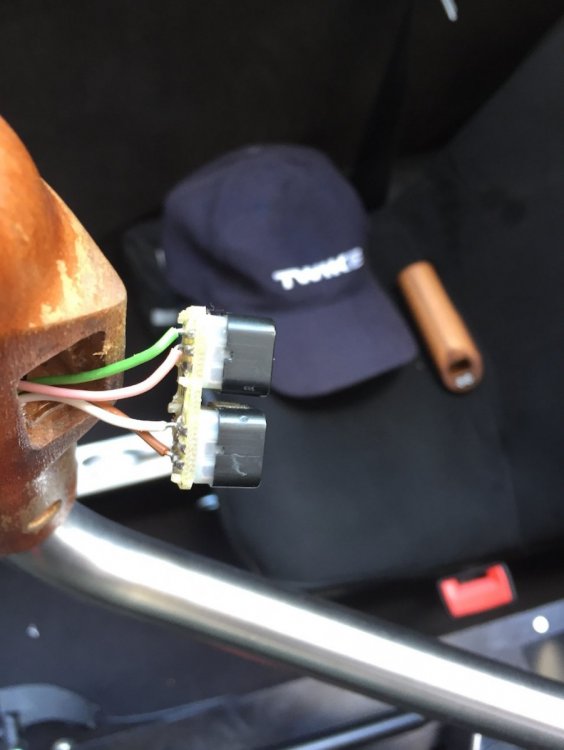

Hab in meiner Sammlung noch ein Foto des Tasters mit Kabeln gefunden...
Leider kann ich dir zur Belegung der Kabel nichts sagen da ich den Ausbau bei meinem TWIKE beim letzten Problem nicht selber gemacht habe. Allerdings solltest du beim Einbau keinen Heißkleber nutzen. Besser ist ein Einkomponenten Kleber wie z.B. Pattex. Der ist flexibler und kann einfacher wieder gelöst werden.
Gruß, Dirk
