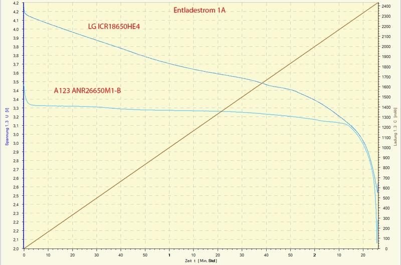

Ein großer Unterschied zu anderen Li-Ion Akkus ist die Spannungs und Leistungskonstanz. Bei Maschinen mit Lithium-Cobaltoxid merkt man an der nachlassenden Leistung wie der Akku leerer wird.  Bei LiFePO4 bleibt die Leistung bis fast zum Ende gleich, wenn da die Leistung nachlässt, ist Zeit für eine Pause. Der Akku ist dann so gut wie leer und sollte aufgeladen werden.
An dem Vergleich von Entladekennlinien kann man das gut erkennen:
Danke @joquis für die Grafik zu den Entladekennlinien.
