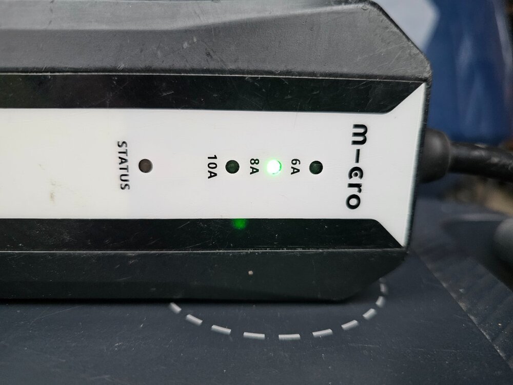

habe heute meinen endlich abgeholt vom Händler, hurra!!! Leider war das mit bestellte Ladekabel für Schuko nicht dabei und der Händler hat mir seins gegeben (original Micro). Leider war keine Bedienungsanleitung dabei. Beim Anstecken zu Hause lädt es/er auch problemlos. Mich macht nur stutzig verschiedene Ampere Leuchten (8/16......). Ich sehe an dem Ziegel keine Einstellmöglichkeit. Bin ich zu blöd oder läuft das automatisch....?!
Vielleicht hat jemand die "Bedienungsanleitung" für mich. Danke sehr!

Empfohlen seitens Microlino wird, immer ausschließlich mit 8A und nicht mit stärkerem Strom zu laden.
Zumindest bei meinem 2j alten Pioneer stand dies in der Bedienungsanleitung des Fahrzeugs.
Danke schön, ich habe nun auch den Taster ertastet und gefunden 🙂 Die Augen waren noch von der Überführungsfahrt und Anfangsspannung getrübt.....
Also mit 8A ?!!

Bei der Anzeige "8A" wird mit ca. 2000 Watt geladen. Das ist nicht wenig.
Die wirkliche Stromstärke ist nach meinen Messungen höher als die Vorwahl.
Also besser die tieferen Einstellungen wählen.
Ps:
hier noch eine weitete Begründung azs dem Netz:
m Microlino-Forum wurde berichtet, dass bei kalten Temperaturen (z.B. -4 °C) das Laden mit 10 A manchmal abbricht, während es mit 8 A stabiler funktioniert. Daher kann es sinnvoll sein, die Stromstärke auf 8 A einzustellen, wenn Probleme auftreten7.
