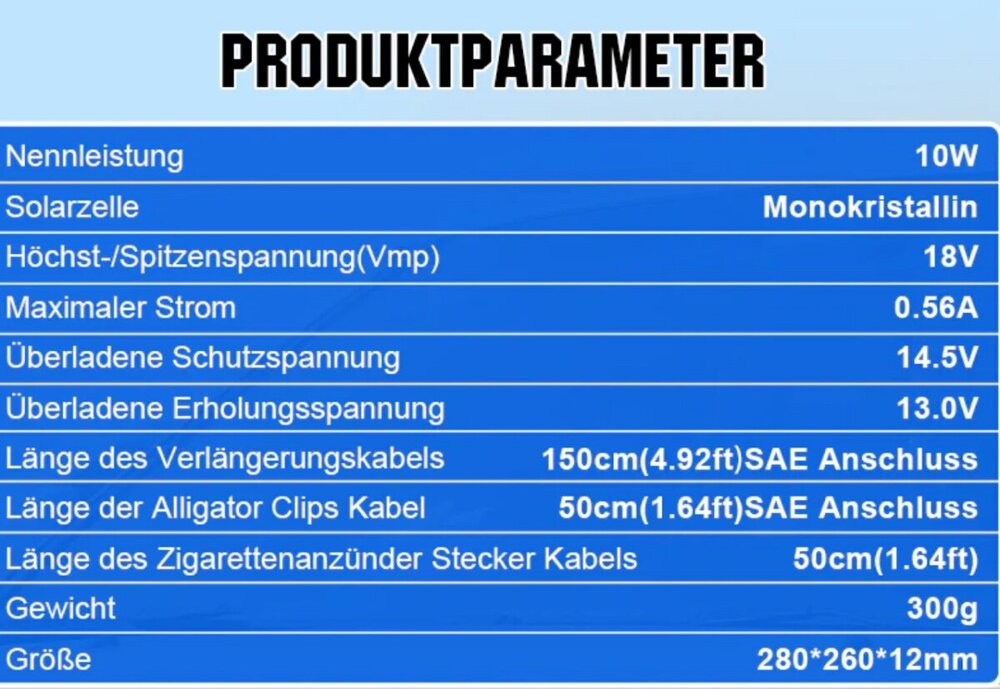

Hatte mir auch überlegt, so ein Solarpanel zu kaufen. Ich vermute jedoch, dass das überhaupt nichts bringt, da der "Zigarettenanschluss" kurz nach dem Abstellen des e.GO deaktiviert wird. Daher gehe ich davon aus, dass dann überhaupt nichts geladen werden kann. Hat da vielleicht jemand andere Infos?
Ich habe ein neues Kabel direkt zur Batterie gelegt

Was mich aber noch abgeschreckt hat, sind die angegebenen Werte: "Maximale / Spitzenspannung (Vmp) 18.7V"
Hast du das mal bei maximaler Sonneneinstrahlung nachgemessen? Ich glaube nicht, dass die 12 Volt-Batterie das (auf Dauer) mag...
vor 28 Minuten schrieb Ficus_Elastica:
Ok, das klingt vernünftig 🙂 👍
Das ist die Solarpanel Spannung. Dazwischen ist ja noch der Laderegler. Die Spannung ist Batterieseitig auf 14,5 V begrenzt.
