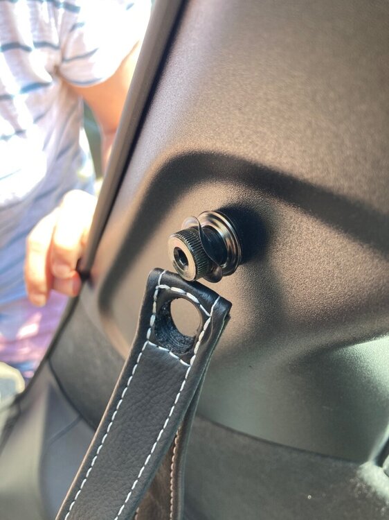

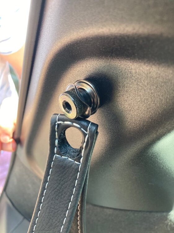

Heute (10.6.2023) ist der Haltegriff links zum Aussteigen abgerissen (Hallo!!!)

Ergänzung mit Fotos
Am 10.6.2023 um 16:23 schrieb Krümel-Monster:
Oh, ja die Halteschraube sieht nicht gerade sehr solide aus. Garantiefall.
