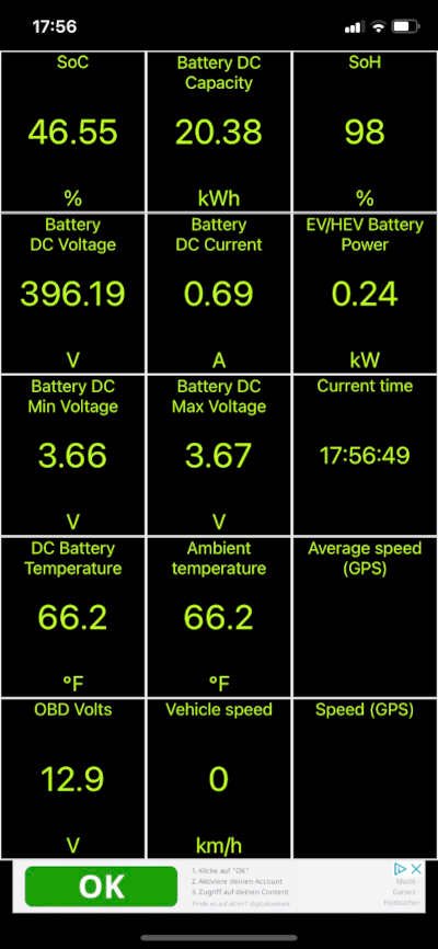

IMG_2422-e-C4-CarScanner-Daten-400x866-red.jpgWie kann ich die Batterie- und Fahrdaten über den OBD2-Anschluss auslesen? Die Kurzantwort: Mittels einem OBD2 Adapter und einer geeigneten App (z.B. CarScanner) auf dem Smartphone.
Wie schon vor Jahren beim Renault ZOE, habe ich dies auch auch mal beim Citroen e-C4 getestet. Der OBDII Anschluss befindet sich unter einem abnehmbaren Panel links von der Lenksäule (Panel unterhalb der Druckknöpfe für das HUD System, Lenkassistenz, usw.). Lieder ist da wenig Platz um den Adapter zu installieren. Eine Lösung mit einem verlängerten Kabel bracht nicht den gewünschen Erfolg. Hier bin ich noch am Suchen einer besseren Lösung. Am elegantesten wäre es, wenn der OBD2 Port ausgeknipst werden könnte. Das scheint aber eher schwierig zu sein. Oder ich stelle mich falsch an...
Hier aber trotzdem schon mal ein Bild wie das auf der App dann aussieht.

Ich habe Maclean MCE200, funktioniert beim e-C4 2022.
Danke für die Info, und das über die Car Scanner App?
Super danke, war es schwierig im Menü den SoH Wert zu finden oder finde ich das sofort? Man findet leider dazu keine richtige Beschreibung. Gruß Fabian
Ich habs nicht mehr vor Augen, aber man fand alle Werte recht schnell. Es muss halt das richtige Auto ausgewöhlt werden
