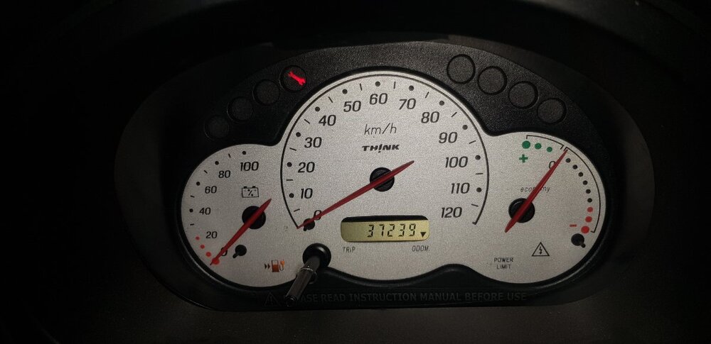

Moin, mit KI meinte  ich das Kombiinstrument bzw das Tacho. die Kapazitätsanzeige steht bei 100, die Kontroll/ Warnleuchten links leuchten, die Wegfahrsperrenanzeige blinkt. Tageskilometer ist auch an. Rest müsste ich die Tage eben gucken. Muss erst eben wieder die 12V Batterie reinhängen. Aber auch als die Neu war tat sich da nicht. Beim anstecken des Ladekabel kam sowas wie Car Link fault oder ähnliches. Werde ich aber die Tage eben prüfen und mir genau aufschreiben.

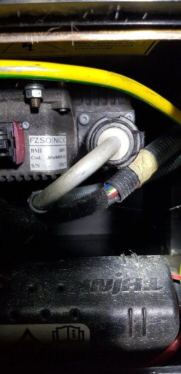

dein Foto zeigt den Anschluss des BMI (am ZEBRA-Akku angeflanscht) in der kleinen Luke unter dem Beifahrersitz

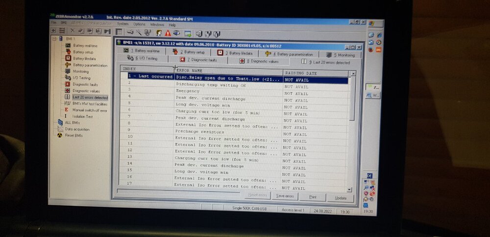

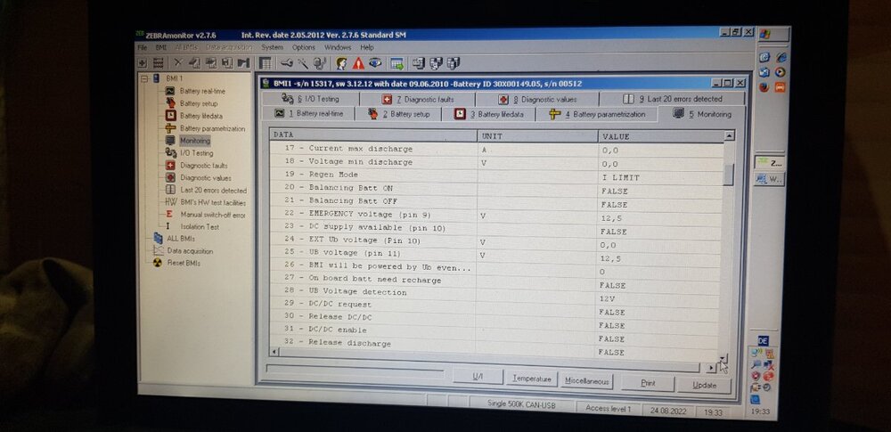

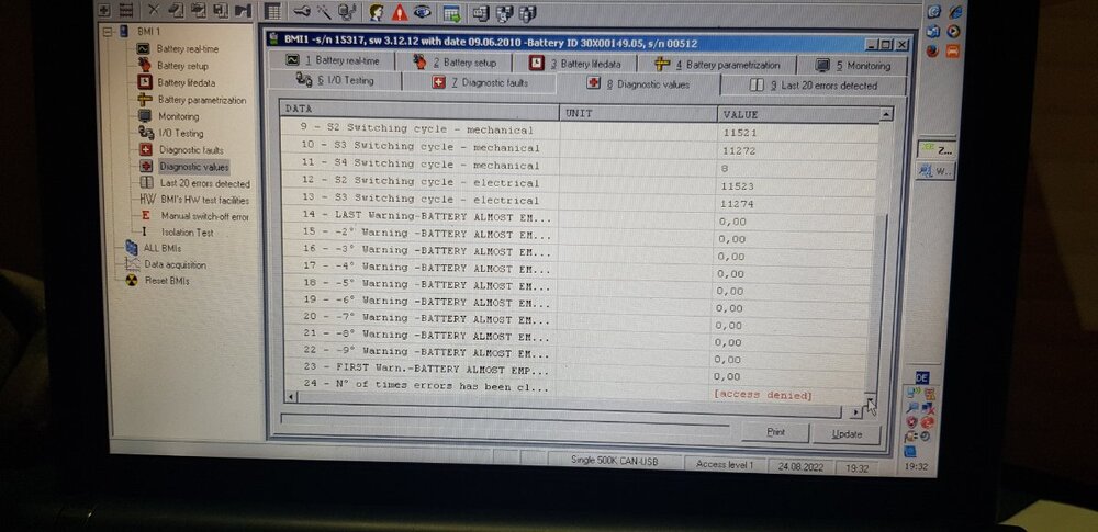

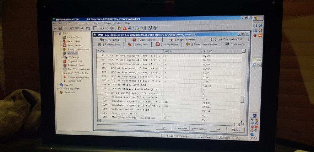

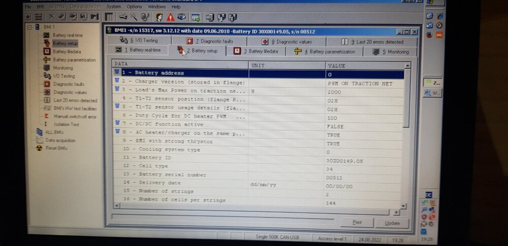

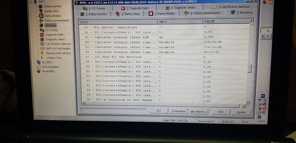

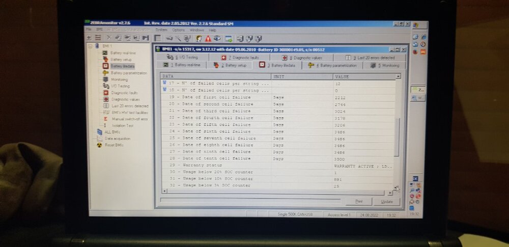

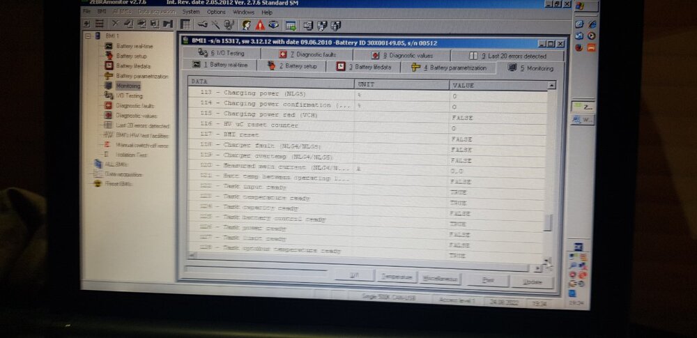

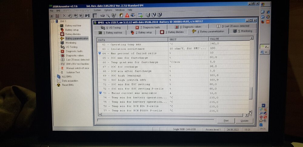

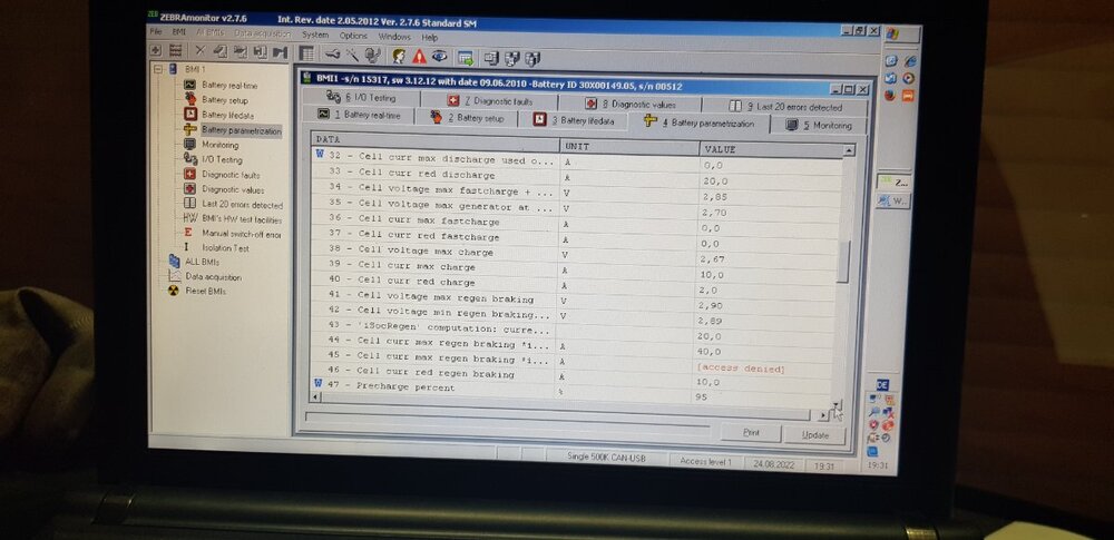

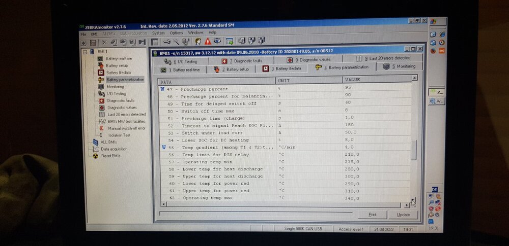

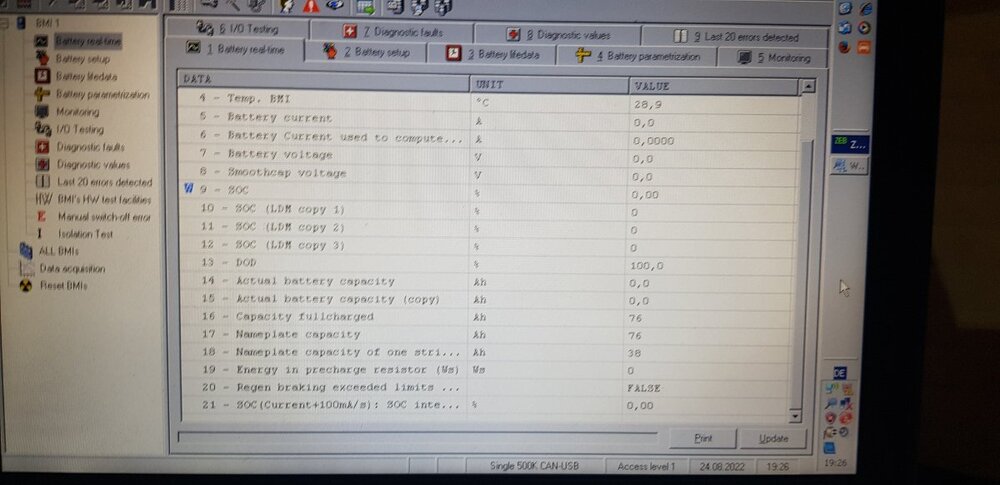

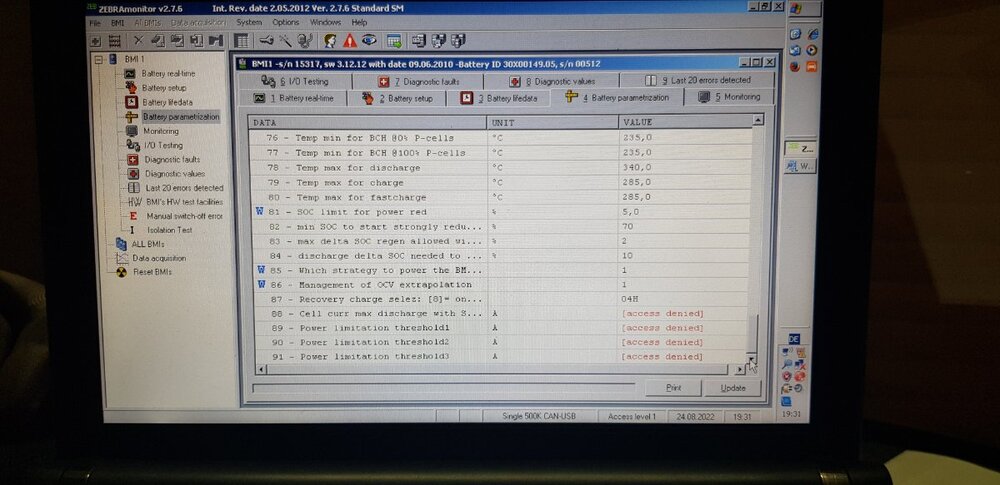

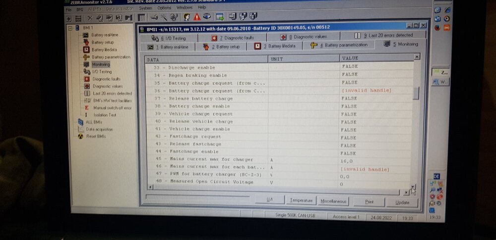

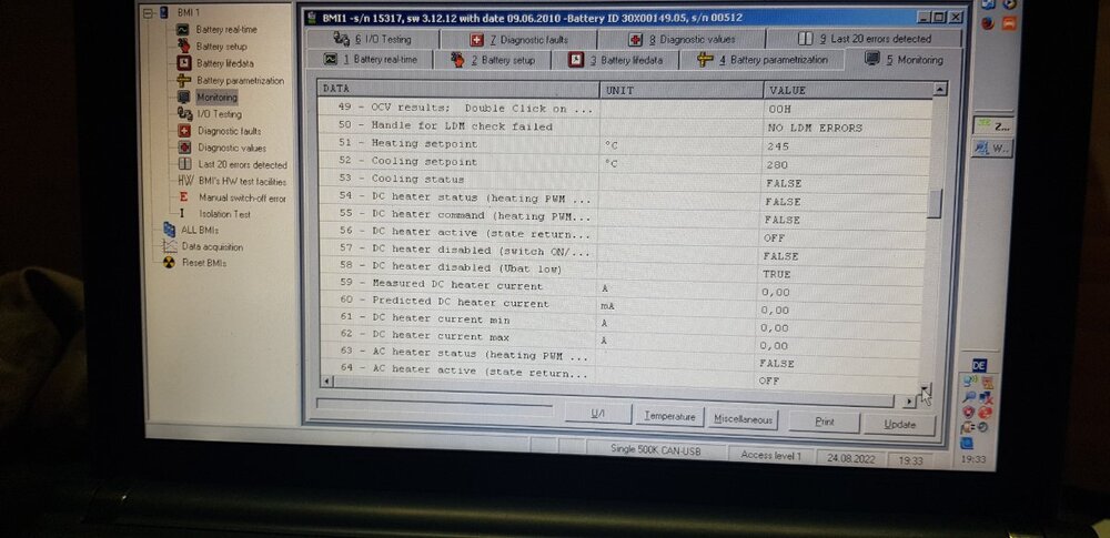

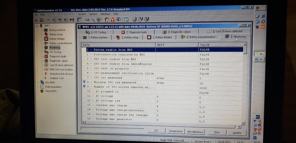

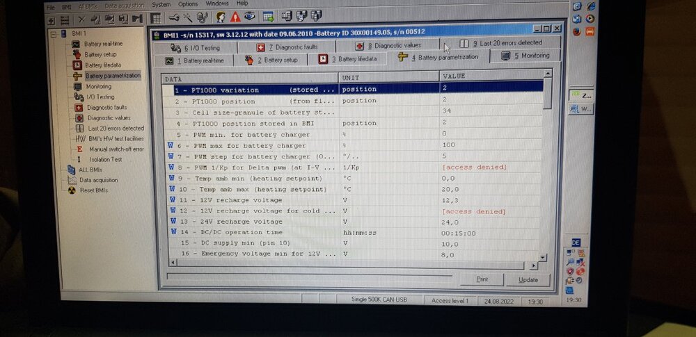

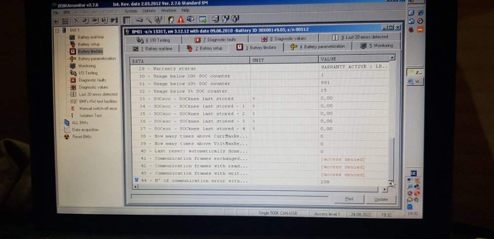

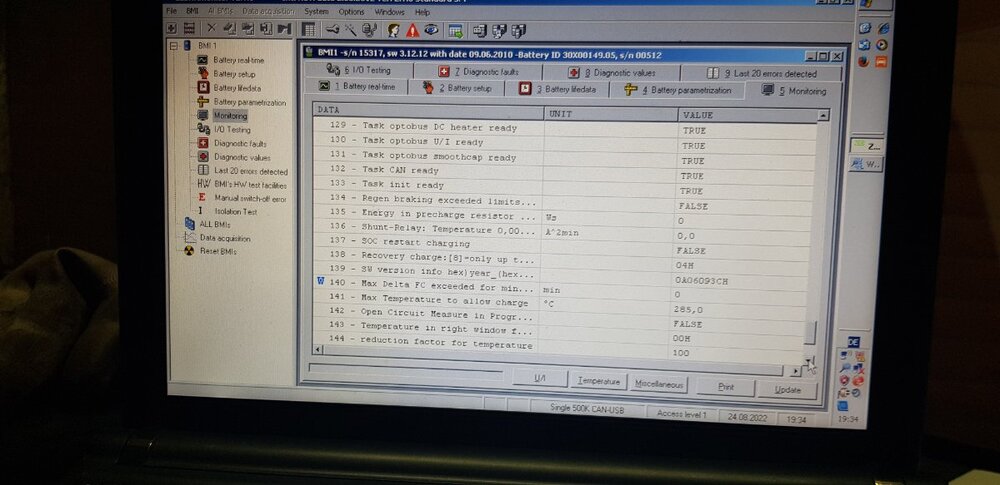

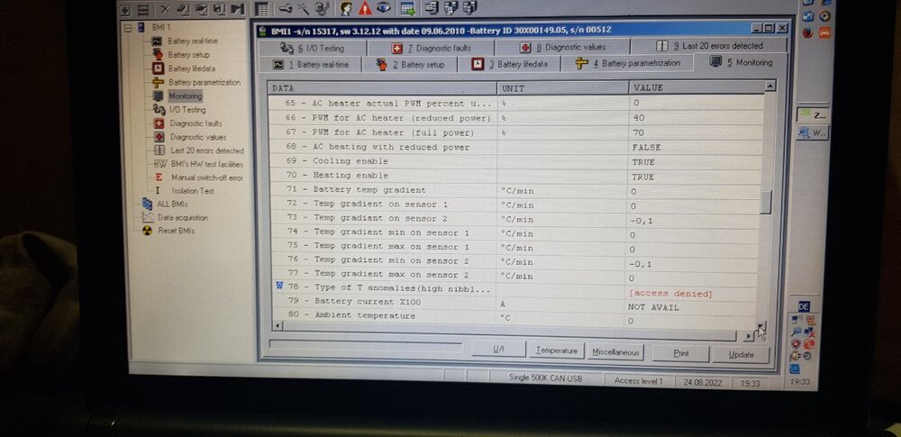

Habe mein Akku abkühlen lassen um recht ungefährlich nachbkurzschlüssen usw. Zu suchen....das sind die aktuellen Werte laut Zebra Monitor. Vielleicht fällt jemand was auf.
Hallo ThinkNeuling
Wir von der Community würden dir gerne helfen. So, wie du das machst, mehr als 20 Fotos einstellen, und wir sollen dann den Fehler suchen, nein so werden wir keinen Erfolg haben! Und falls du irgendwelche Parameter verstellt hast, gleicht das dann nach der Suche der Nadel im Heuhaufen.
Ich erinnere mich immer noch an dein Foto vom 10.08.22 22:12 mit dem Fehler:
External Iso Failure setted too often: check wiring please
das heisst, dass damals und wahrscheinlich auch jetzt* noch irgendwo ein Isolationsfehler vorhanden ist
*Foto vom 24.08.2022 19:30 Zeile 8: External Iso Error setted too often
aber es kann sich natürlich auch um Folgefehler handeln, wegen ev. verstellter Parameter (das sind keine guten Ideen) und/oder wegen erkalteter ZEBRA (disc realy open due to Tbatt low)
