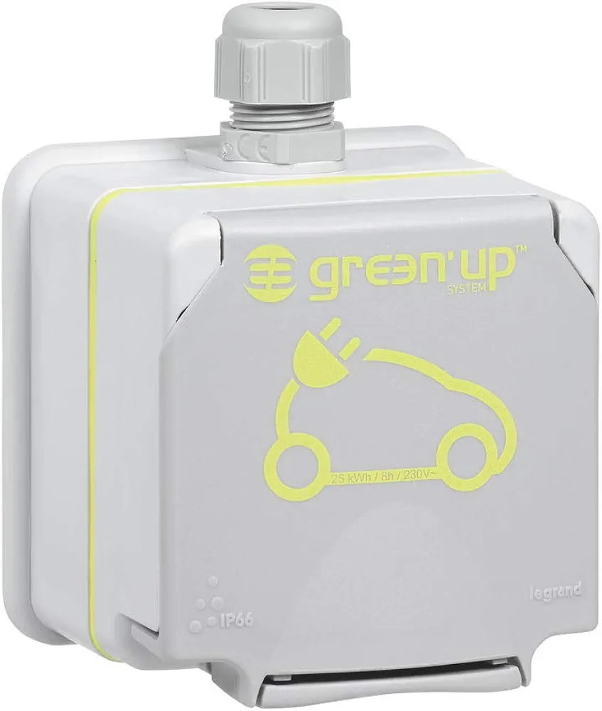

So sieht meine Legrand Green Up  Schuko aus, ca 75€:

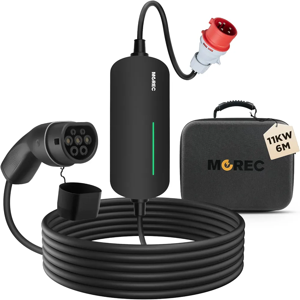

Oder was für 11kW mit CEE16 rot Stecker, für 250€ gibt's da einige Auswahl:

Beu den CEE Steckdosen ist sowas nicht zu befürchten. Oder auch der Legrand Schuko, die ja speziell zum Laden gemacht ist.
