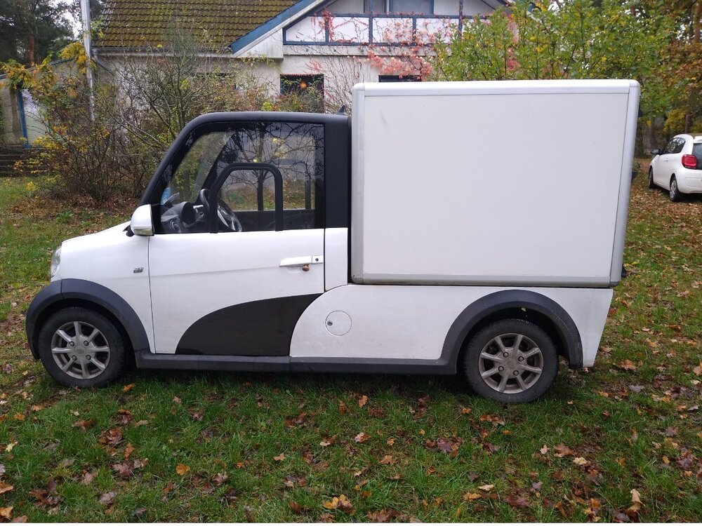

Seit ein paar Wochen fahren wir einen ecocar Van. Hierbei handelt es sich um einen kleinen Van der von der Firma Nanjing Jiayuan Special Electric Vehicles Manufacture Co. in China produziert wird. Die Fahrzeuge werden in Europa lizenzfrei unter verschiedenen Namen verkauft. Hier mal ein paar Verkäufer in Deutschland und der EU die ich bis jetzt gefunden habe.
https://drive-electro.com/elektrotransporter/
Bis auf einen extrem großen Wendekreis fährt sich der Kleine sehr gut und man hat richtig viel Platz zum transportieren.

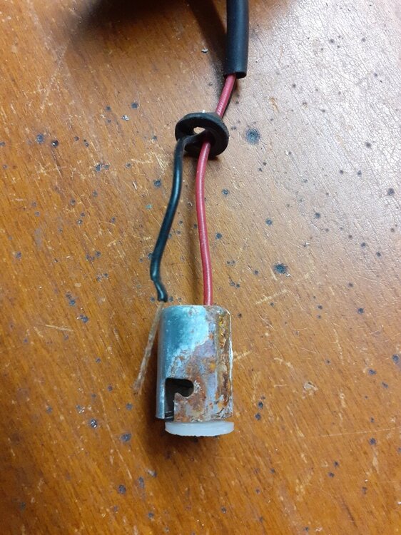

Heute einen Fehler am ecocar beseitigt. Eine der Nummernschild Beleuchtungen funktionierte nicht mehr. In die Fassung ist Feuchtigkeit durch den Kabel eingedrungen was zu Korrosion geführt hat. Das Masse Kabel war nur zwischen Gehäuse und Metall eingeklemmt. Dieses habe ich jetzt angelötet so das es jetzt kein Problem mehr geben sollte.

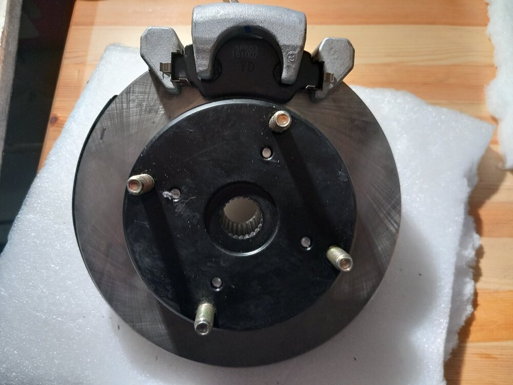

Ich bin auch nur Hobby Schrauber und mache das in der heimischen Garage. Habe im Kölner Raum bis jetzt noch keine Werkstadt ausfindig gemacht die sich dem kleinen annehmen würde. Hier gibt es leider auch niemand der ihn anbietet. Ich kenne da nur ARI, die meines Wissens auch reparieren. Vielleicht haben die ja einen Tipp für dich. Habe da auch schon Teile gekauft und Infos bekommen. Du kannst auch mal bei Kleinanzeigen schauen. Da gibt es auch ein zwei Anbieter die diese Fahrzeuge anbieten.
Zu deinem schief abgelaufenen Hinterreifen würde ich vermuten das es an der Radaufhängung liegt. Viel Einstellen kann man da eigentlich nicht. Die Einheit (siehe Bilder) wird starr so komplett mit vier Schrauben an den Rahmen geschraubt.  Die habe ich übrigens in Griechenland bei ecocar so komplett für 140€ gekauft. Bei ARI gibt es nur die Radlager für hinten zu kaufen. Könnte also ein defektes Lager sein oder vielleicht der Stoßdämpfer der dann das Rad schief stehen lässt.

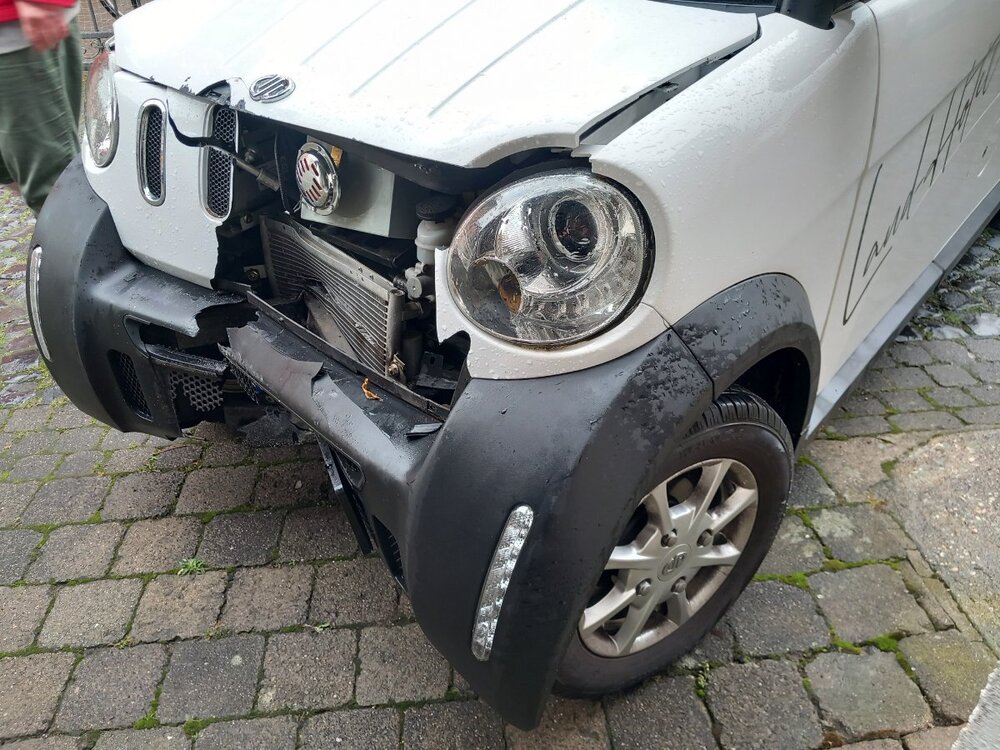

Ich werde wohl unseren kleinen in nächster Zeit noch besser kennen lernen. Leider ist ein kleines Missgeschick passiert und jetzt sind umfassende Sanierungen notwendig. Wird viel Arbeit werden.
Aber man glaubt es nicht, selbst in dem Zustand fährt er noch.

Meine Frau hat sich mit der Garage der Nachbarn angelegt. Klassischer Fall von aufs Gas treten als auf die Bremse.
Momentan bin ich noch bei der Klärung ob ich das ganze über die Versicherung laufen lasse oder nicht. Ich tendiere aktuell es sogar ohne Versicherung zu machen und selber zu zahlen. Die Teilekosten liegen knapp über 1000€ was sich im Rahmen hält. Technisch ist das bei dem einfachen Fahrzeug auch nicht so das Ding außer das man sich halb die Finger bricht weil an dem Fahrzeug alles von und für kleine Menschen gebaut ist. 😉
Fahren tut er übrigens noch problemlos und auch Licht und alles funktioniert noch. Nur das Gaspedal ist durch gebrochen weshalb man es etwas schwer findet. Vielleicht sollte ich das so lassen dann passiert so etwas wenigstens in der Zukunft nicht mehr. 🤣 Aber aktuell steht er in der Garage und wartet auf seine Instandsetzung. Wir haben ja noch das TWIKE.

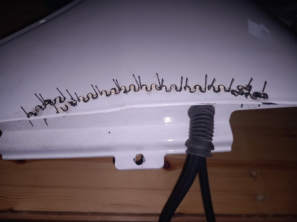

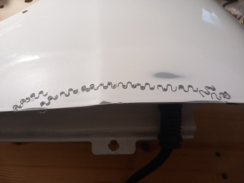

Die Ersatzteile für die Instandsetzung unseres Eco sind in China bestellt. Ich habe jetzt angefangen den kleinen zu zerlegen. Die Reste der Motorhaube, der Frontmaske / Grill, der Stoßstange und der leicht defekte linke Kotflügel sind nach etwas Fummelei runter. Den Kotflügel versuche ich gerade mit einem Kunststoff Schweißgerät zu reparieren. Natürlich kommt das passend auch aus China. Für das erste mal klappt das bis jetzt auch gar nicht so schlecht. Bilder folgen.
Dirk aus dem Raum Köln/Bonn, Twike 1023 und Twike 5 Pionnier seit 2016. TWIKE-Weilerswist
Hier nun meine ersten Gehversuche zum Thema Kunststoff Reparatur mit einem günstigen Set aus dem Land des Lächelns. Für das erste mal finde ich es bis jetzt gar nicht so schlecht und das abgebrochen Stück des Kotflügels hält durch die Drahtklammern extrem gut. Ist also zu empfehlen.

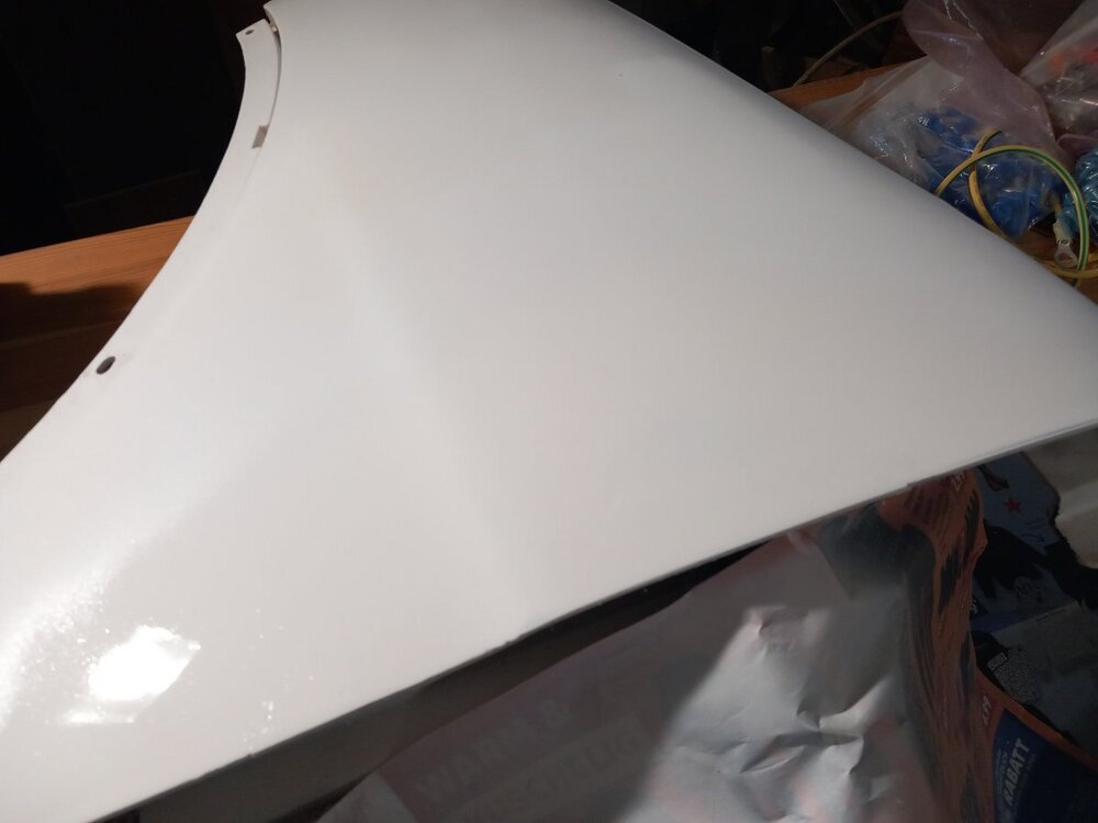

Der Kotflügel ist grob fertig. Die Lackierung könnte noch was besser sein aber ich hatte keinen Füller bzw. Feinspachtel da. Aber das lackieren kann man auch am Fahrzeug noch perfektionieren.
Die ersten Ausbeularbeiten am Fahrzeug habe ich auch gestartet nachdem entsprechendes Werkzeug eingetroffen ist. Aber dazu später mehr.

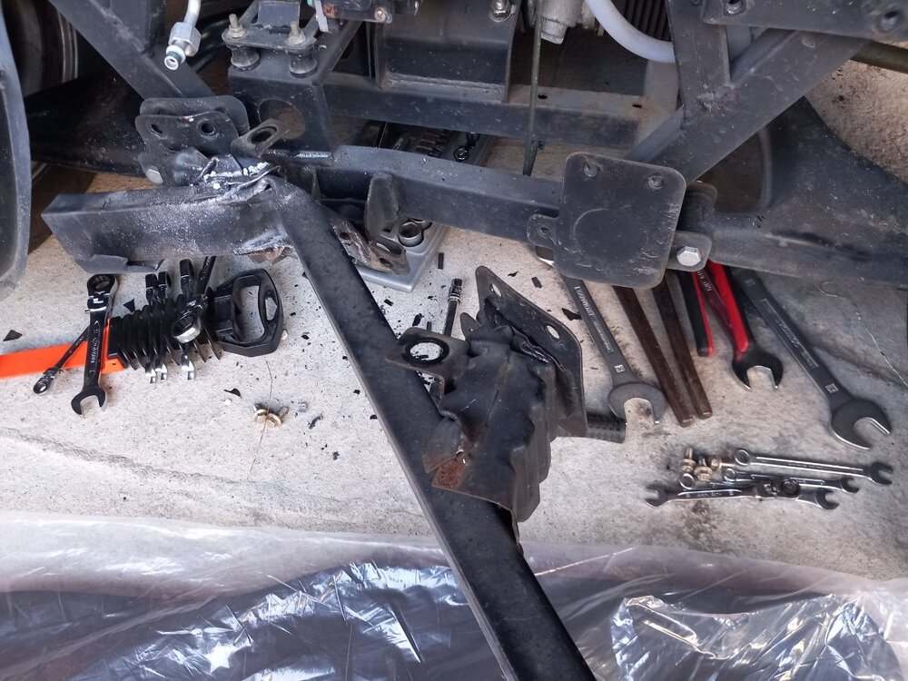

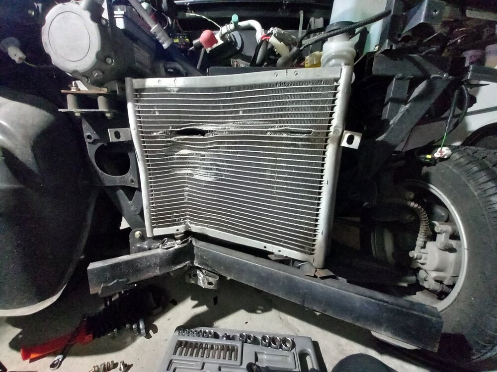

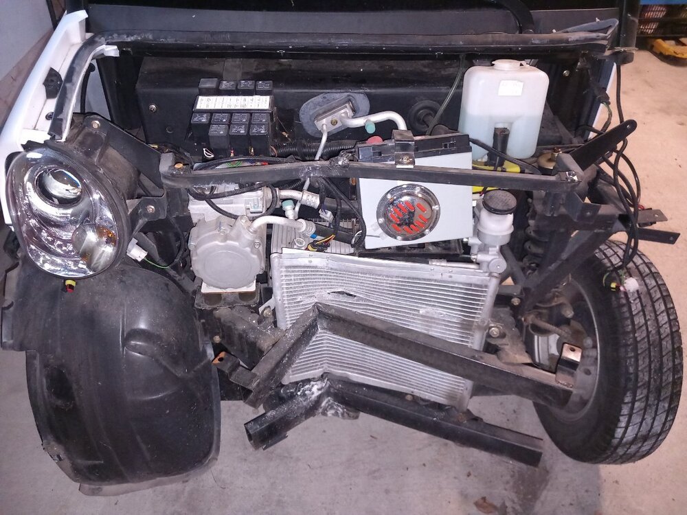

Zuerst das zerbeulte obere Prallelement, Stoßstangenhalter demontiert.

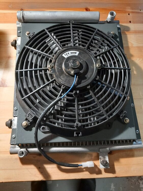

Dann den defekten Kühler der Klimaanlage ausgebaut.
Dann den untern Prallelement, Stoßstangenhalter demontiert.
Das Ergebnis sieht jetzt so aus.
bearbeitet von cruisen

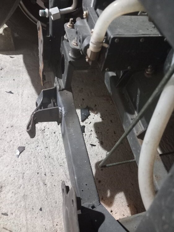

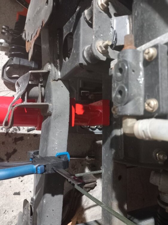

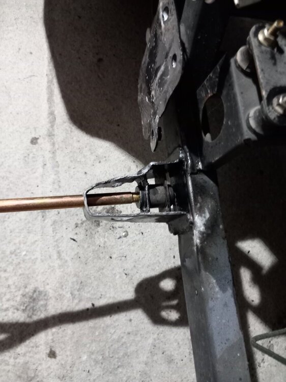

Heute ging es weiter mit der Reperatur. Mit einer 10 Tonnen Presse hatte ich den verbogenen Träger wieder gerichtet. Bin mit dem Ergebnis auch ganz zufrieden.
VORHER
NACHHER
Bin mit dem Ergebnis so weit ganz zufrieden. Jetzt werde ich die Abschleppvorrichtung noch etwas richten und etwas Rostvorsorge vornehmen.
Denn geht es langsam wieder an den Zusammenbau.

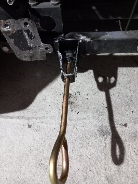

Heute habe ich mit der Reparatur weiter gemacht. Der Abschlepphaken ist jetzt wieder nutzbar. Ist jetzt wieder gerichtet. Einen Schönheitspreis gewinnt er zwar nicht aber er funktioniert.
Außerdem sind die verrosteten Teile entrostet und mit Rostumwandler behandelt der jetzt erst einmal einwirkt. Danach werden sie noch lackiert.
