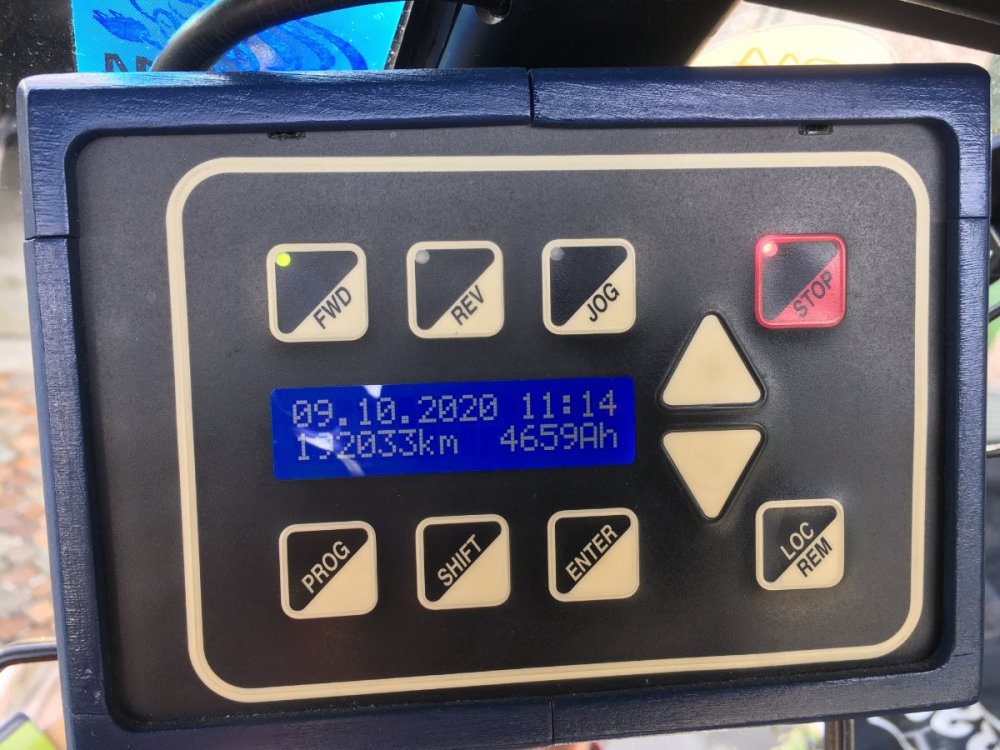

Hallo Twikeur,
schwarz-weiss kenne ich nicht, nur blau-weiss wie mein Umbau (siehe Foto). Ist aber nicht so viel besser lesbar als das Original. Wenn Du das umbaust, musst Du die Datenblätter des alten und neuen Displays gut lesen - bei meinem waren die Bus-Anschlüsse in umgekehrter Reihenfolge und bei der Hintergrundbeleuchtung + und - vertauscht. Um die dauernden Wackelkontakte des originalen Pfostenverbinders zu vermeiden, wollte ich das sowieso mit Einzellitzen anschliessen, und damit konnte ich die Reihenfolge der Anschlüsse frei verdrahten.
