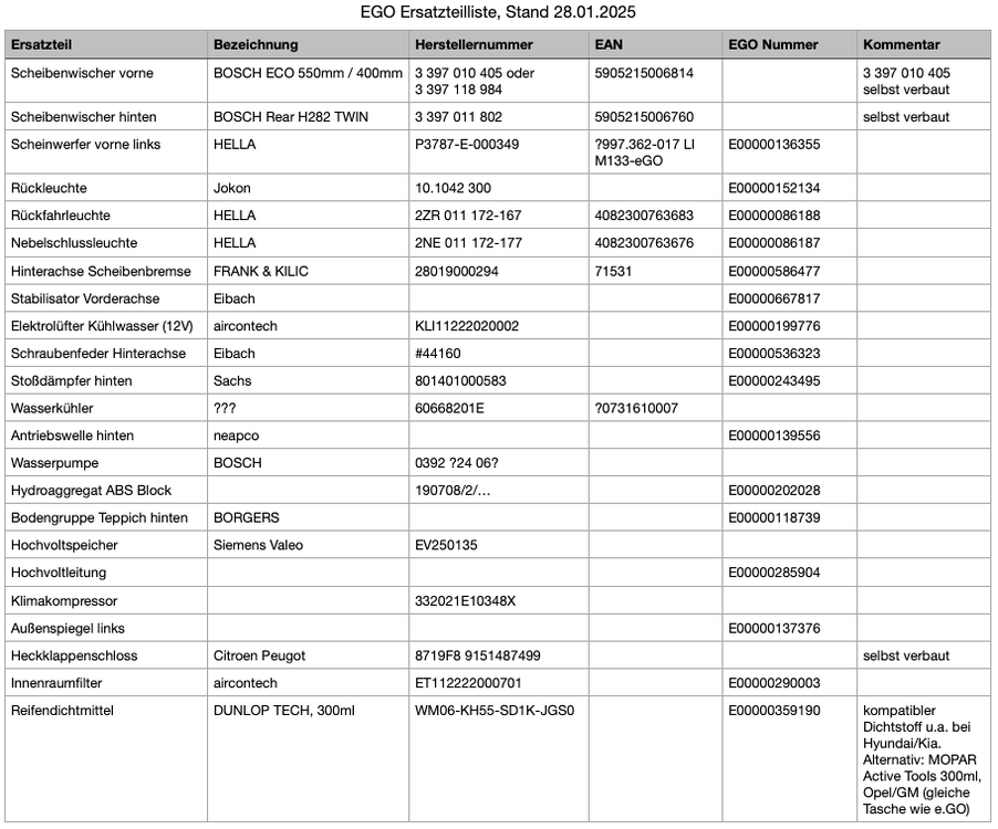

  • Hier eine kleine Übersicht an Teilen (als Bild, da ich keine Tabelle hier erzeugt bekomme).

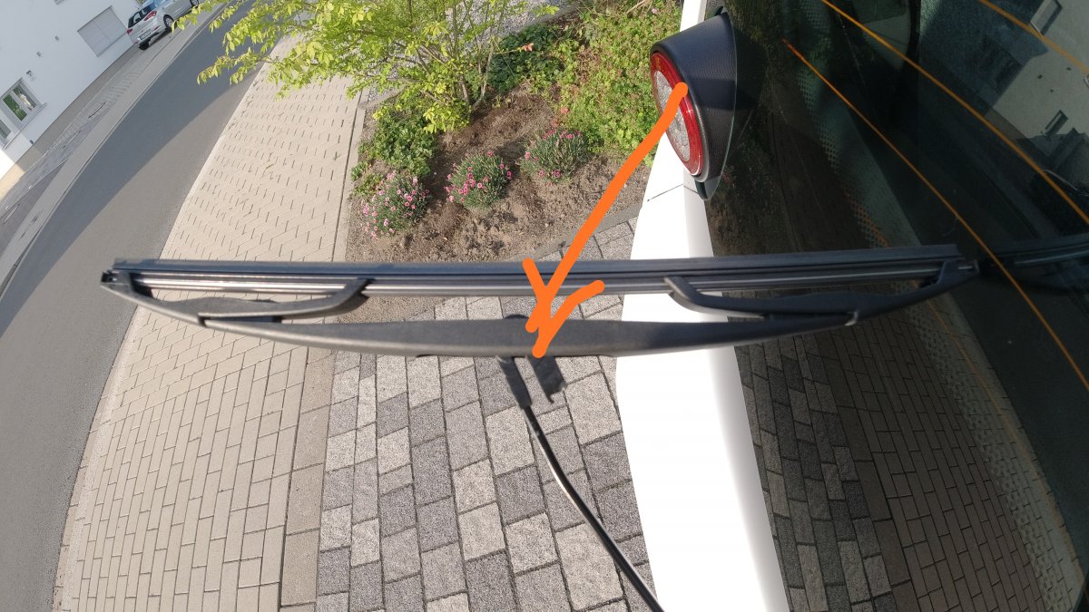

Bei mir wurde in einer Waschanlage der Heckscheibenwischer abgerissen. Für den Betreiber kein Problem, kann passieren. Ich würde den Heckscheibenwischer ersetzt bekommen und einen Gutschein für die Unannehmlichkeit. Bis dahin dachte ich, einen Heckscheibenwischer zu besorgen wäre kein großes Problem. Ich also zu zwei große Autozubehörgeschäften hin, die bestimmt, insgesamte über hundert Typen von Scheibenwischer haben. Auf Seite 140 der Bedienungsanleitung steht nur, dass der Scheibenwischer eine Länge von 302 mm hat.  Es gibt keinen Scheibenwischer mit 302 mm, sondern nur mit einer Länge von 300 mm. Einen Längenunterschied von 2 mm wäre kein Problem. Das Problem ist aber die Befestigung an den Wischerarm. Der e.GO besitzt einen Haken am Ende des Wischerarms mit einem Plastikclips darin (siehe Bild). Diese Art der Befestigungsart gab es mal vor vielen Jahren, daher werden Scheibenwischer mit dieser Befestigungsart, nur noch für ältere Autotypen hergestellt. Bevor ich zu meinem Bosch Service-Partner gefahren bin, habe ich recherchiert und einen passenden Heckwischer gefunden. Folgender Typ passt:
Bosch 3 397 004 628 H 300
Kleiner Nachteil, ein Plastikclips ist bei diesem Scheibenwischer nicht mit dabei.

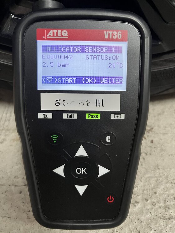

nur zur INFO: als einziger ODB - leser ist anscheinend der ALIGATOR mit dem E.go Life vertraut.

Hallo @fatrank,
ist der ALIGATOR ein ODB (II)-Adapter oder eine App bzw. PC-Programm, der die Daten des e.GO's kennt? Meines Wissen nach, benötigt man einen ODB Adapter und eine passsende App oder ein PC-Programm das die Daten auslesen und interpretieren kann.
Wenn Du bereits Daten aus der ODB Schnittstelle des e.GO's auslesen konntest, dann wäre ich sehr daran interessiert. Wahrscheinlich nicht nur ich.
das ist ein Lesegerät für Werkstätten.  hat also nichts mit ein ODB Adapter und einer APP zu tun.
Aber ich bleibe mal am Ball um noch mehr Informationen über einen Zugang mit ODB adapter mit App/Pc Programm zu bekommen.

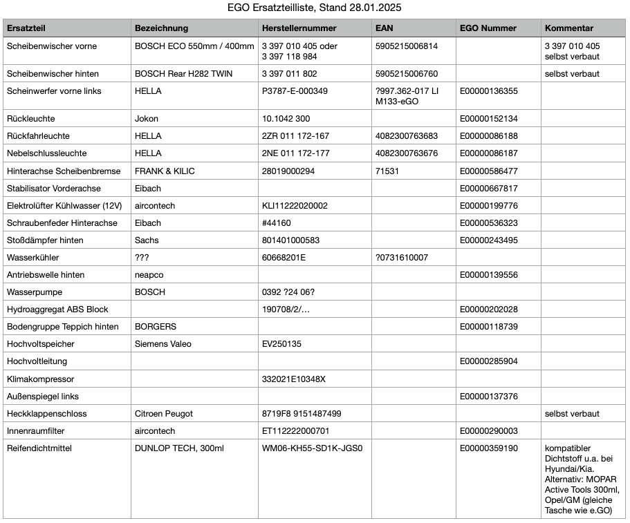

bearbeitet von ChriWi
Neuer Tabellenstand
