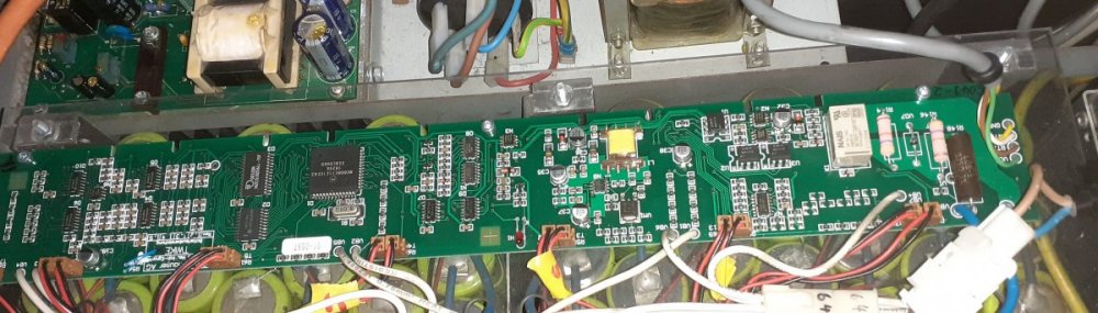

Ich hab auch schon darüber nachgedacht ob die Temperatursicherungen durchgebrannt sind. Ich hab im www nach Bildern von Platinen gesucht um diese Sicherungen ausfindig zu machen und mit dem Multimeter durchzumessen, allerdings leider nicht erfolgreich.
Daraufhin hab ich bei einem Twikeservicepartner angerufen und er meinte nur, ich sollte die alten Nicd Akkus ausbauen lassen und Lithiumionen einbauen lassen... alles andere ergäbe wenig Sinn.
Ich fotografiere gleich mal die Platine ab, vlt kann mir jmd bei der Identifizierung helfen :)

Hallo Andreas,
bei den 3Ah Akksu waren Temp Fuses zwischen die Zellen geschaltet. Auf die Prints gehen die Temp Fühler (braune Stecker, rt/sw Kabel)
Wollte das auch nicht so deutlich schreiben aber in der Regel ist es so dass der Block ja nicht mehr neu ist und man aus dem Nachflicken nicht mehr raus kommt.
Änhlich gleiche Zellen wird man auch nicht finden, so geht das ganze Konzept beim Laden dann nicht auf.

Hallo Andreas,
Die Temperatursicherungen (nicht die Fühler) sind irgendwo in der Reihe zwischen zwei Zellen geschaltet, so dass es beim Auslösen die Serieschaltung unterbricht. Wenn die NiCas jetzt 13 Jahre alt sind, dann wirst Du mit denen nicht mehr viel Spass haben. Du findest defekte Zellen, tauschst die aus, und kurze Zeit später (wirklich kurze Zeit!) fällt das nächst schwächste Glied in der Kette aus. Die alten Zellen werden eine horrende Selbstentladung haben, und neue Zellen in dieser Reihenschaltung, welche die Ladung besser halten, frittiert es beim nächsten Ladevorgang. Wenn Du wirklich knapp bei Kasse bist, dann schau Dich nach ein paar gebrauchten Li-Blöcken um. Die kriegst Du mit etwas Tricksen an den  alten Batteriecontrollern zum Laufen. Schau, dass Du beim Zerlegen alle Temperatursensoren mitnimmst.
