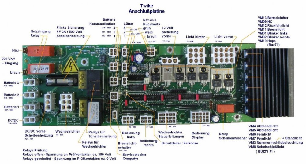

Salü Manuel,
Deinen Post habe ich jetzt etwas spät gesehen, aber vielleicht ist das Problem ja noch immer aktuell. Die Symptome weisen darauf hin, dass etwas mit der Speisung vom Sicherungskasten zum AK-Print (Kabel 250 vom Sicherungskasten zum 3-poligen Stecker X7) oder mit der Verdrahtung vom AK-Print zur Fahrzeugvorderseite (Kabel 500 auf den viereckigen grossen Stecker X2 in der Ecke des AK-Prints) nicht stimmt.
Um den Sicherungskasten zu testen:
Ziehe X7 aus und kontrolliere die Kontakte auf Beschädigung oder Korrosion. Miss bei eingeschaltetem Licht von hinten am eingesteckten Stecker X7 die Spannung der drei Pins gegen Masse (Spaceframe.Schraube hinter dem Umrichter) - Du solltest überall rund 12V haben. Falls nein, löse die beiden Schrauben, mit denen der Sicherungshalter auf dem weissen Plastik des Chassis festgeschraubt ist und kontrolliere die Flachstecker auf der Rückseite. Kontrolliere die Sitze der Sicherungen auf Verschmutzung und Korrosion.
Zuleitung nach vorne testen:
Ziehe X2 aus und kontrolliere die Kontakte auf Beschädigung oder Korrosion. Von hinten am eingesteckten Stecker X2 die Spannung für +12V links auf Pin 10 (X3 zugewandte Schmalseite des Steckers, an der Ecke Richtung AK-Print Mitte) und für +12V rechts Pin 11 (X3 zugewandte Schmalseite des Steckers, mittlerer Pin) gegen Masse messen. Vorne bei den Scheinwerfern hat es eine Ader, welche vom Mehrfachkabel hintereinander zu jeder der fahrerseitigen Lampen und zum Scheibenwischer geht. Das ist "+12V links" und da sollten auch am letzten Anschluss dieser Reihe noch die 12V ankommen.
