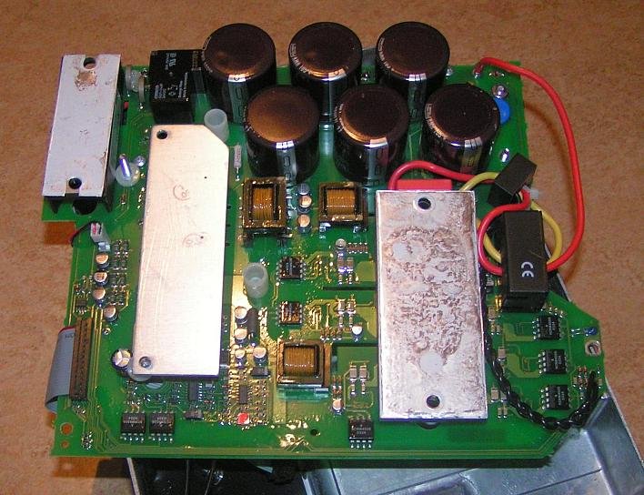

letzte Woche hat es auch mein bisher so zuverlässiges Twike erwischt. Was war passiert? Ich habe vollgeladen, erstmals in der neuen Akkukonfiguration (Li 105s9p, bis 427V geladen). Dann Ladestecker aus der Steckdose gezogen, Ladekabel zusammengesteckt, Twike gestartet. Alles normal bis dahin. Rückwärtsgang rein und Fahrtknopf betätigt, um aus meiner Garage auszuparken. Nach 2cm Fahrt war Schluß, es gab einen gedämpften Knall und dann ging nichts mehr, kein LED, keine Anzeige, kein Geräusch - einfach alles komplett tot.
Eine erste Überprüfung ergab, daß die Akkus noch die volle Spannung haben. Als nächstes die Akkus vom System getrennt und weiter untersucht:
  • AK-Print äußerlich intakt
  • DC/DC-Wandler ebenso
  • Ladestecker in die Steckdose -> sofort fliegt die Sicherung in der Garage
  • alle Kabel ab Ladestecker bis AK-Print überprüft -> ok
  • sämtliche Stecker am AK-Print gezogen, bis auf den 220V Eingang und nach den Relais die Kabel die zum Umrichter weitergehen -> in diesem Zustand fliegt wieder die Sicherung.
  • also scheint der Fehler im Umrichter zu liegen. Nach Freilegung des Powerboards kam folgender Schaden zutage:
Nun meine Fragen dazu:
  • ist es plausibel, daß die doch schon sehr betagten Kondensatoren, obwohl sie bis 450V (+ Faktor 1,1) spezifiziert sind, aufgrund der erstmals etwas höheren Spannungslage bei der ersten Belastung die Segel gestrichen haben? Bisher habe ich die Li-Akkus nur bis etwa 405V geladen. Oder könnte die Ursachenkette auch anders ausgesehen haben?
  • reicht es dementsprechend eurer Meinung nach aus wenn ich nur die beiden defekten Kondensatoren austausche oder gibt es aufgrund eurer Erfahrungen andere Bereiche, auch in anderen Baugruppen, die ich genauer unter die Lupe nehmen sollte?
  • weiß jemand eine Bezugsquelle für diese Kondensatoren (Philips 157 67271, 270µF, 450V)? Die Originalteile konnte ich nicht mehr finden, werden vielleicht nicht mehr produziert, nur von anderen Herstellern (z.B. Vishay, Versand aus England) mit vergleichbaren Daten. Gerne nehme ich natürlich auch ein funktionsfähiges Powerboard oder einen ganzen Umrichter, falls jemand so etwas loswerden möchte  :)
  • hat jemand eine Erklärung dafür, daß das Twike nur bis max. 427V lädt, obwohl ich 440V max. U-Ladespannung einstelle? Ist jetzt in Anbetracht des aktuellen Schadens erstmal nicht so wichtig, aber würde mich trotzdem interessieren.

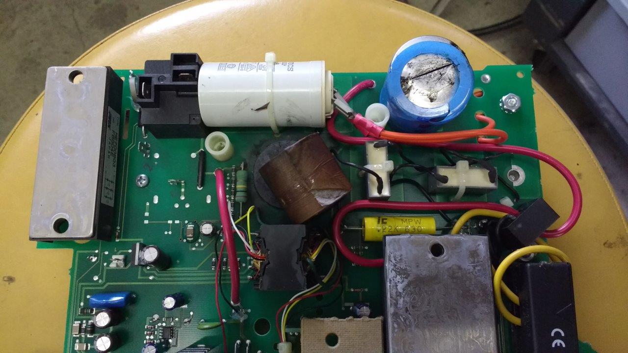

Hallo Ralf,
es ist sehr gut möglich, dass sich die Kondensatoren durch die höhere Ladespannung (= Zwischenkreisspannung im Umrichter) veranlasst sahen, die Reise zum Mond anzutreten (welche jeweils durch das Gehäuse des Umrichters vereitelt wird). Das nicht-Erreichen der eingestellten 440V würde es ebenfalls erklären. Ob dabei noch weitere Schäden aufgetreten sind, lässt sich vom Schiff aus schlecht beurteilen. Ich würde so vorgehen:
1) Kondensatoren auslöten und den Siff überall gut wegputzen
2) Den 3-Phasen-Gleichrichter (im ersten Bild ganz links oben) prüfen, ob es eine Brücke zerschossen hat
Falls nur eine Diode kaputt ist (und nur dann!), kann man den Netzeingang (Winkel-Flachzungenstecker) dort abhängen und von der Lüsterklemme stattdessen einen Anschluss an die dritte, im TWIKE nicht belegte Phase des Gleichrichters legen. Der entsprechende Lötpunkt ist bereits vorhanden. Ein Foto kann ich raussuchen, falls die Erklärung unklar sein sollte.
3) Neue Kondensatoren einbauen
4) Beim Einbau des Powerboards darauf achten, dass nirgends Kabel eingeklemmt werden (z.B. unter dem IGBT oder Gleichrichter)
5) Testen
Kondensatoren mit diesen Werten zu kriegen ist nicht das Problem, es sind die Abmasse 35x35mm, und Mindestbestellmengen dieser Bauform, welche Kopfzerbrechen machen. Ralph Schnyder / dreifels AG hat sie an Lager (Rubycon MXC 270uF 450V, Artikel 80.470522, ca. CHF16.- pro Stück).
Überlegenswert wäre je nach Alter Deines Umrichters ein genereller Austausch aller Elkos, damit Du dann die nächsten paar Jahre lang Ruhe hast. Stückliste kann ich bei Bedarf posten.
Die braunen Lötstellen sind symptomatisch für die ständig zu heissen Leistungswiderstände der Umrichter-Stromversorgung. Das wird mit der höheren Batteriespannung eher noch schlechter. Die solltest Du ab und zu kontrollieren und ggf. mit frischem Lötzinn versehen. Abhilfe schafft da nur ein etwas aufwändiger Umbau mit TO-220 Leistungswiderständen und zusätzlichen Kühlkörpern - den bin ich zur Zeit am Testen und werde die Erkenntnisse bei Gelegenheit im Forum berichten.
Gruss,
Florian + TW415 + TW713
Hallo Florian,
vielen Dank für Deine Hilfestellung! Die Kondensatoren werde ich bei Ralph Schnyder bestellen.
Kannst Du mir beschreiben was genau ich dort durchmessen muß?
Werde über den weiteren Verlauf der Operation berichten  :)
Viele Grüße
Ralf und TW672

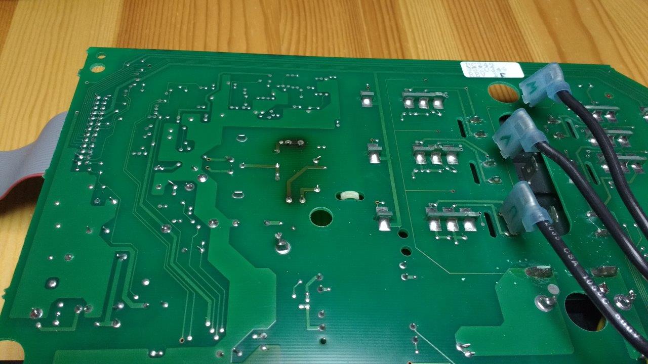

Hallo Ralf,
ich muss gestehen, dass Dein Umrichter im Moment grad Kopfweh macht. Da scheint nach dem Startversuch des Kondensators Richtung Mond nach mehr kaputt gegangen zu sein als man so vom Schiff aus sehen kann.
Mir fallen da nur noch die Strommesstranformatoren auf dem Powerboard ein (die schwarzen Dinger mit Loch wo ein fetter Draht durchgeht) und Ihre Beschaltung ein. Wenn ich den Schaltplan richtig deute, könnte der kleinere der Beiden (da geht ein gelber und ein roter Draht durch) für die Detektion des Fehlerstroms zuständig sein. Dieser Stromtrafo ist links vorne (wenn Du auf die Bestückungsseite schaust) in der Nähe der roten LED mit einem verdrillten schwarzen Kabel angeschlossen. Grad nördlich davon hat es 4 Dioden in einer Brückengleichrichter-Konfiguration plus einen Chipkondensator und einen Widerstand. Check die mal durch. Meld Dich, wenn Du ein Foto mit Kringel brauchst.
Liebe Grüsse aus der Schweiz,
Florian
Hallo Florian,
vielen Dank für die gute Beschreibung! Ich habe die Teile gefunden und überprüft, hab sie dafür vorsichtshalber ausgelötet. Die Dioden sind ok, der Widerstand auch, bei dem Chipkondensator bin ich mir nicht ganz sicher, habe so etwas um die 10nF gemessen. Aber da das Teil keinerlei Beschriftung hat, kenne ich auch den Sollwert nicht. Habe dann alles wieder eingelötet und zusammengebaut, um zu sehen ob sich irgendetwas geändert hat. Aber leider alles wie vorher. Mir ist nur zusätzlich aufgefallen, dass, wenn ich die Pfeil-nach-oben-Taste im Display festhalte, folgende Anzeige erscheint: (M)OTOR AUS 0V 0Hz 0V% 0% (siehe Bild). Kannst Du damit was anfangen?
Wenn ich einen gebrauchten Umrichter finden würde, würde ich ihn sofort kaufen. Habe auch schon angefangen zu suchen, ist aber wohl nicht so einfach. Da kein Typenschild drauf ist, bin ich mir bei dem Modell nicht sicher. Von der Beschreibung her könnte es ein TB Wood's WFC 4005-0... sein. 460V, 5HP, vielleicht so etwas wie der hier. Aber macht es Sinn so etwas so kaufen, oder ist der im Twike verbaute Inverter durch den Hersteller so stark modifiziert, dass ein Umbau zu aufwendig wäre? Ich hätte die Hoffnung, dass ich z.B. wenigstens das Powerboard verwenden kann.
Liebe Grüße aus Bayern,
Ralf und TW672

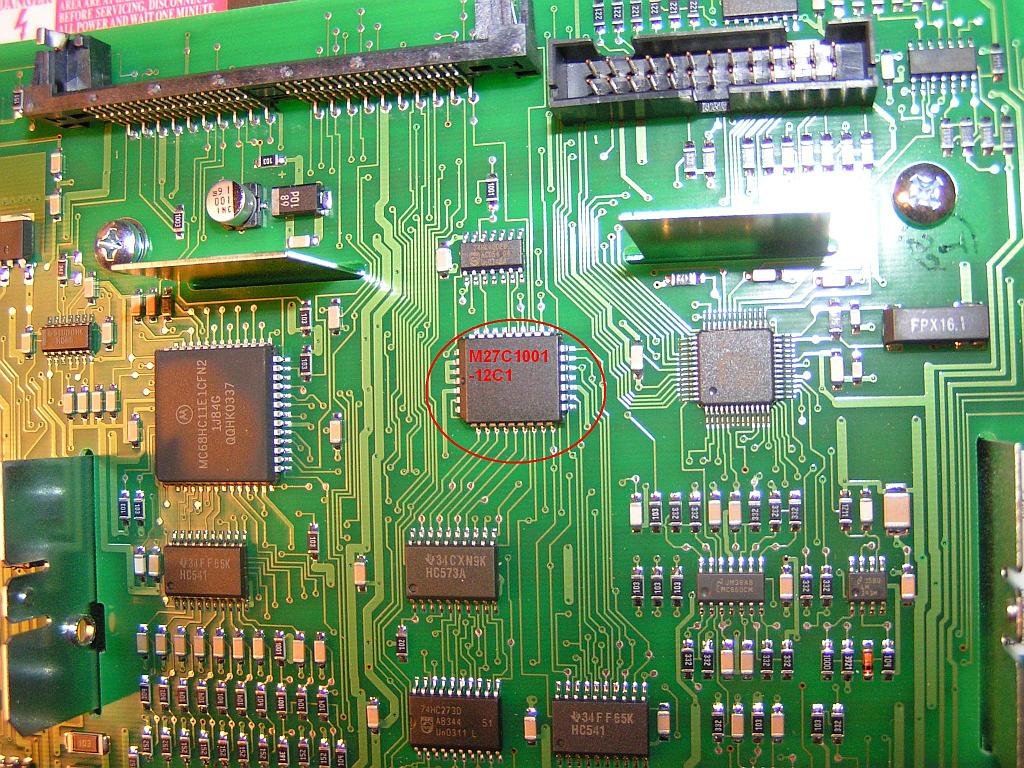

Hallo Ralf,
es dürfte schwierig werden, einen passenden Umrichter in USA zu finden.
Ich hatte mir 2011 mal einen TB Wood's WFC 2005-0CHT aus USA besorgt. Dieser Umrichter ist Eingangseitig für  230V, 1-phasig ausgelegt.
Das Powerboard sieht ganz anders aus und auf der Steuerplatine ist ein neuerer EProm-Typ verbaut.
Aber evtl. passt ja der dreiphasige Typ
Gruß
Heinz-Peter
TW894
