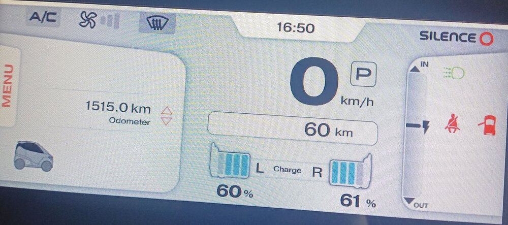

Hab dir mal ein Foto angehängt, wie mein Display aussieht. Weiss garnicht ob es da überhaupt verschiedene Display's gab. Wenn ich mich richtig erinnere war es so, dass man in dem Einstellungsmenü unter 2 verschiedenen Display-Oberflächen auswählen kann. Aber ob sich da nur die Farbe, oder auch das Aussehen etwas ändert kann ich nicht sagen.
Ist dein Fahrzg schon ein Unico-Modell, oder ist es noch das ältere? Wenn Unico, dann sollte es (so hab ich es zumindest gehört) mit einer manuellen Handbremse ausgestattet sein.

Bei meinem Modell handelt es sich um das Unico Modell. Das Display ist mit deinem überhaupt nicht zu vergleichen. Es sieht schlicht aus und es wird quasi nichts angezeigt. Ich komme auch nicht auf den Home Button.

Foto von Handbremse und Display.

Es gibt ein Türschloss auf der Fahrerseite und eine Funkfernbedienung. Die hatte das Vorgänger Modell nicht? Weil das würde einiges erklären. Aber das Display gefällt mir gar nicht. Es wird außer Km/h nichts angezeigt. Lüftungsstufen nicht, Charge nicht (R/L), einfach nichts. Und den Punkt "Home" kann ich nicht anwählen. Da würde ich davon ausgehen, dass man da Einstellungen vornehmen kann. Bedienungsanleitung zu dem Display gibt's auch nicht🤷‍♂️.

Ob jetzt die Gebläsestufen angezeigt oder sonstwie geregelt werden , ist natürlich Geschmacksache. Das einzige was ich vielleicht bei deinem Display vermissen würde (weil ich es auf dem Foto nicht gesehen habe), ist die fehlende Anzeige der Rekuperation.
Insgesamt erinnert mich dein Display irgendwie an das Display des Econelo.
