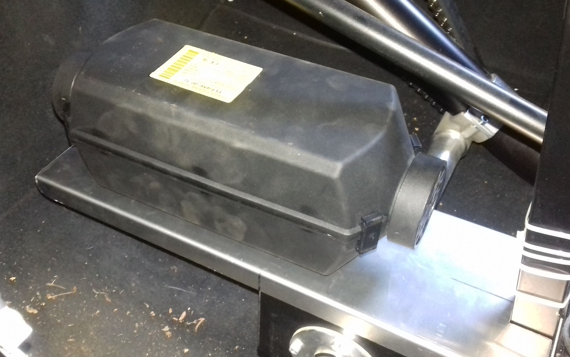

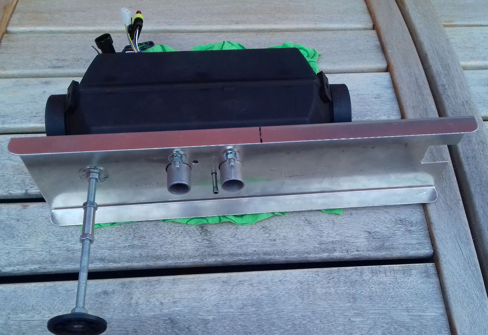

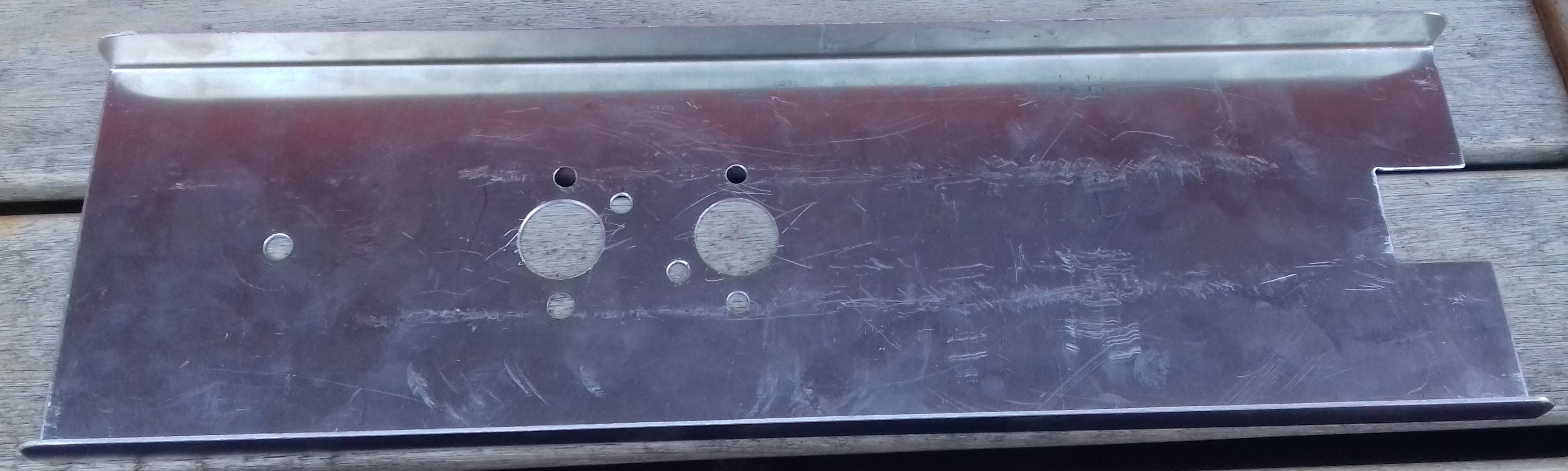

Ich habe heute mit dem Einbau angefangen und das Halteblech für die Heizung angefertigt.
Hier mal ein Bild der Bleche von beiden Seiten.

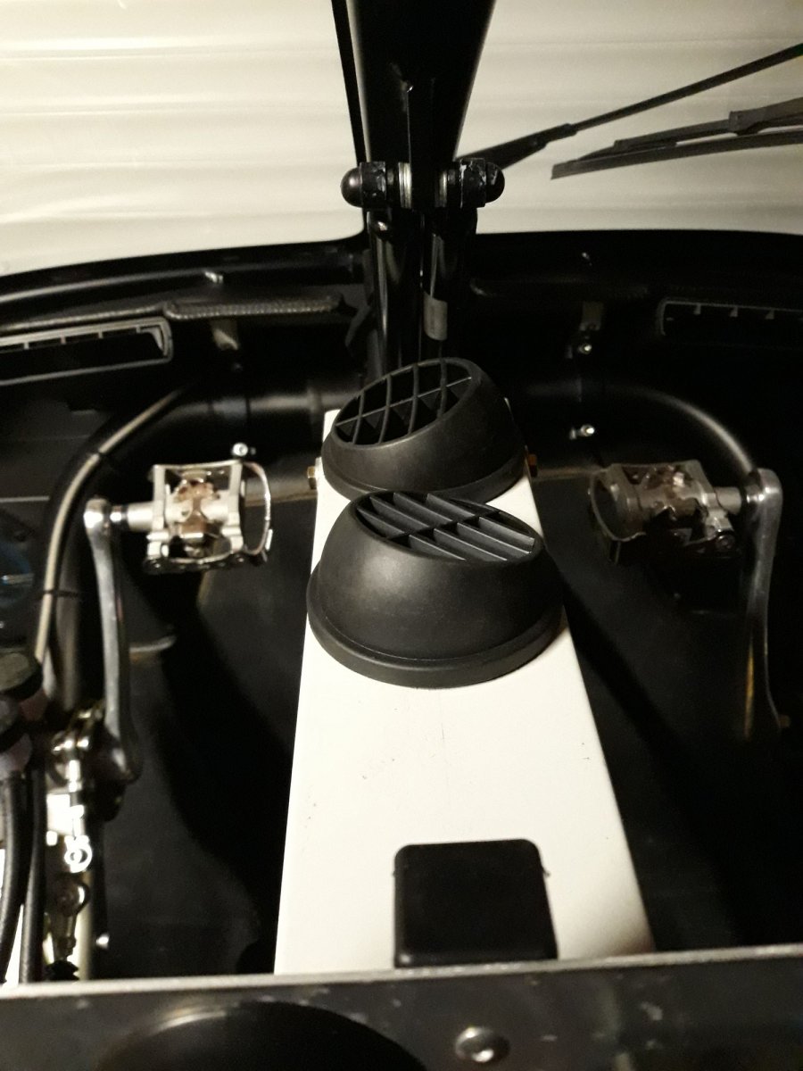

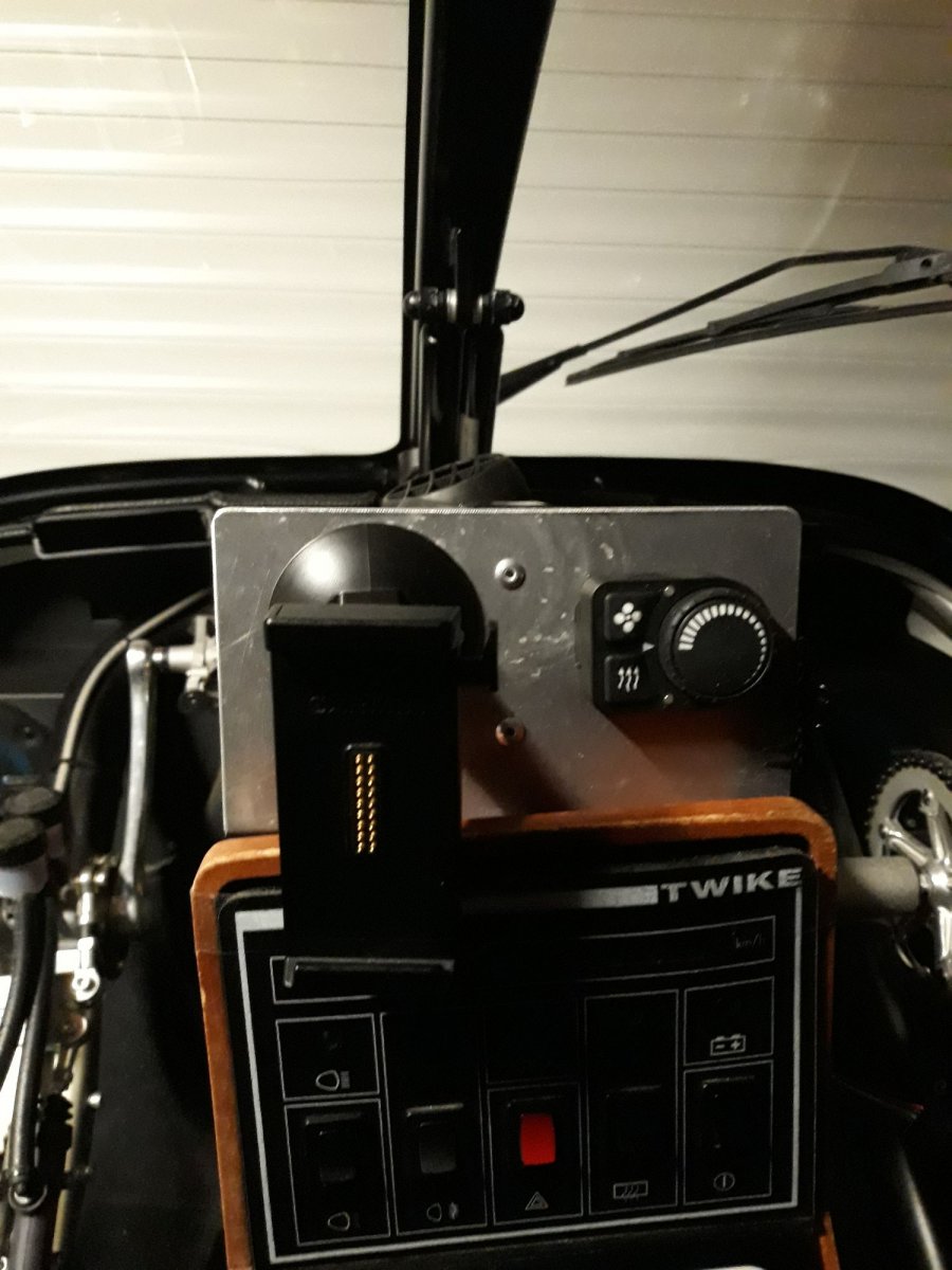

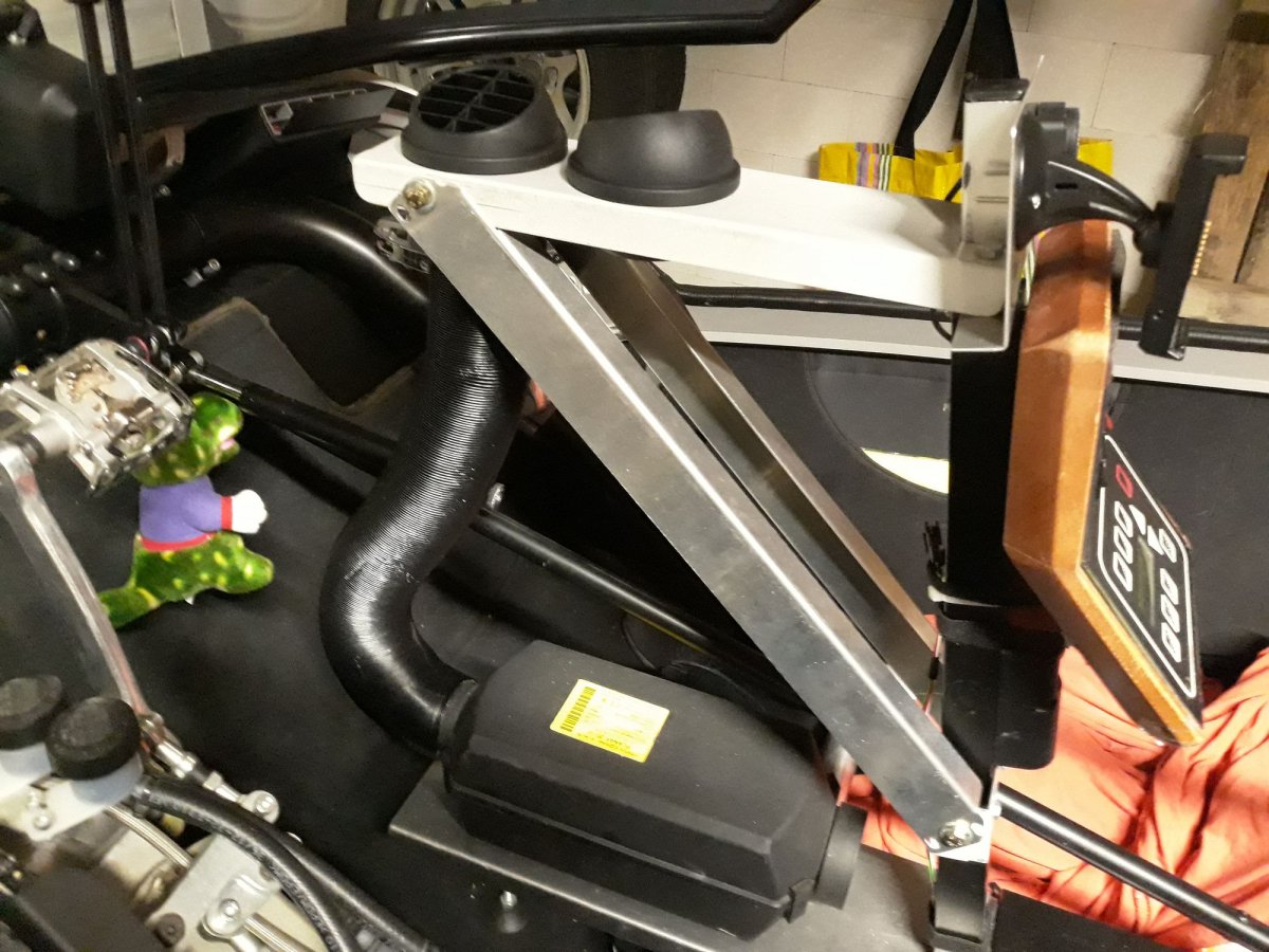

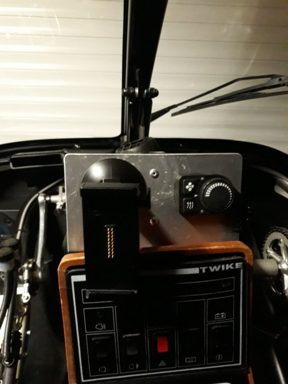

Da ich bis jetzt noch keine vernünftige Lösung gefunden habe die die Luft der Standheizung auf die Scheiben zu lenken habe ich selber etwas konstruiert. Da im TWIKE durch die Pedale ja nicht viel Platz ist habe ich mach dazu entschlossen die Luftauslässe in der Mitte zu platzieren. Momentan ist die Lösung noch nicht ganz fertig. Ich werde noch ein regelbares Y-Stück verbauen um die Luftverteilung zwischen rechter und Linker Scheibe regeln zu können. Bis ich das habe geht die Luft nur auf einen Auslass. Ich bin mal gespannt wie diese Lösung bei beschlagenen oder gefrorener Scheiben funktioniert.
Dirk aus dem Raum Köln/Bonn, Twike 1023 und Twike 5 Pionnier seit 2016. TWIKE-Weilerswist
So mein Prototyp der Lüftungsauslässe der Standheizung ist fertig. Mal schauen wie er sich in der Praxis bewährt. Wenn alles funktioniert werde ich vielleicht noch ein paar Verschönerungen vornehmen.

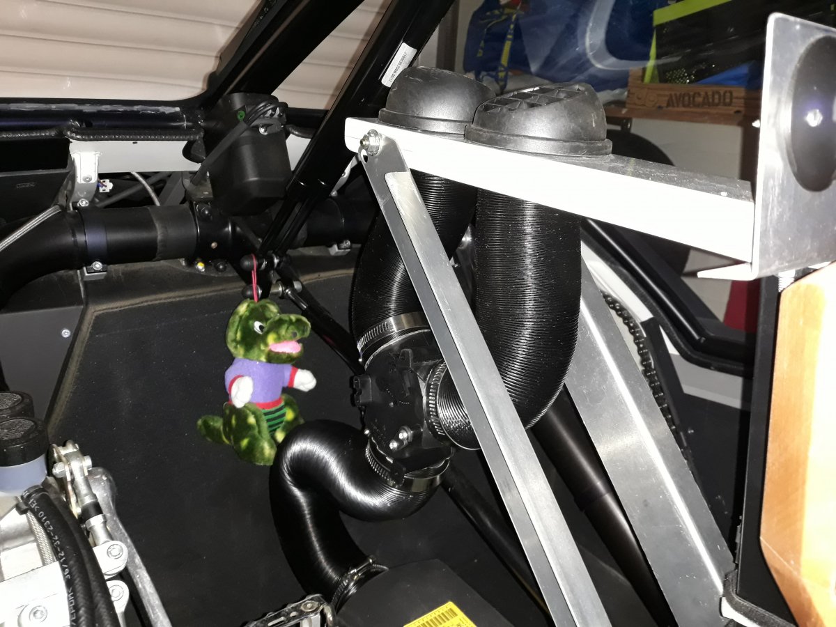

Hallo Dirk,
schaut gut aus was du da gemacht hast.
Hast du schon Ergebnisse aus dem Härtetest im Winter?
Ich habe meine Heizung auch so ähnlich umgebaut und bin damit auch bei wiedrigen Verhältnissen im Winter sehr zufrieden.
Die Öffnung ist sehr nahe an der Scheibe und die vorgewärmte Luft kann sich daher nicht so schnell abkühlen bzw. mit der Frontluft von außen durchmischen.
Mit den beiden Klappen am Austritt kann ich die Richtung und auch die Mengenregelung (link-rechts) steuern.
Ich hab die Schläuche geschlitzt und so geformt, dass sie sich um den Rohrrahmen schmiegen und dann einfach mit breitem Tape positioniert.
Der Abstand zwischen Rohrrahmen und Innenseite Schlauch ist ca. 1,5 cm auf jeder Seite und das reicht vollkommen für eine noch ausreichende Strömung.
Die ganze Sache stört gar nicht beim Pedalieren weils genau in der Mitte ist.
Diese Mitte ist auch gut für die gleichmäßige Belüftung der beiden Scheibenhälften.

Hallo Peter,
auch keine schlechte Idee die Luft an den Rahmrohren vorbei zu führen und dann auf die Scheiben zu bringen. Ich habe auch alles versucht was mir eingefallen ist aber immer war das Rohr irgendwie im Weg beim pedalieren. Also bin ich auf meine Lösung gekommen.
So richtig im Winter konnte ich die Luftauslässe leider noch nicht testen. Hier ist keiner und ich glaube das wird dieses Jahr auch nichts mehr.
Gruß, Dirk
