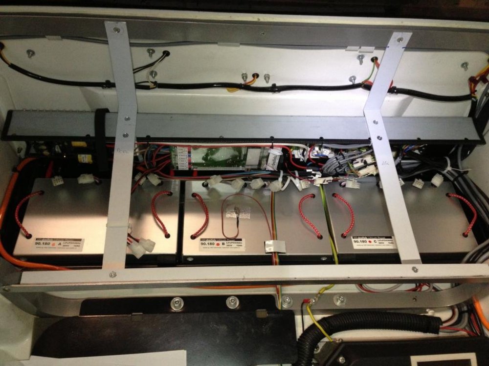

Der Dreifels-Batterieeinbau, den ich in verschiedensten Varianten spazieren fahre, hat am Spaceframe hinter den Sitzen etwa 10cm über dem 4-Kant-Profil einen 30x30mm Aluwinkel quer verbaut, an welchem damals für die NiCd-Akkus essentiellen Kühlventilatoren hingen und auf welchem die Gepäckablage (Sperrholzbrett) aufliegt (Foto: TW713 Batterieeinbau fertig Übersicht). Die Ventilatoren sind mit den LiFe, LiMn oder LiPo Akkus praktisch obsolet, und es braucht eigentlich nur noch eine 92x92mm Öffnung hinter dem Beifahrersitz, damit der DC/DC Luft kriegt. Die restliche Fläche habe ich mit einer Aluplatte abgedeckt, welche mit low-profile Industrieklett (3M DualLock SJ-457 D) am Aluwinkel und Spaceframe befestigt ist (Foto: IMG_7581, IMG_7583). So lässt sich diese bei Bedarf einfach ausbauen. In der Mitte kommt der Ausschnitt für eine Typ-2 Fahrzeugdose hin (Foto: IMG_8227), welche ich zusammen mit einem 16A-Dreiphasen-Typ2-Ladekabel (braucht man sowieso) über Aliexpress bezogen habe. Bei der Fahrzeugdose gibt es 16A und 32A Versionen, welche sich im Durchmesser der Bohrungen hinten an den Steckerpins unterscheiden. Die Steckerpins sind zum Crimpen gedacht und Löten ist nicht nur mühsam, sondern laut Vorschrift bei den Leistungen auch nicht erlaubt. Somit haben meine 32A-Pins von mir Gewinde und Madenschrauben zum Klemmen der 6mm2 Litzen (Huber+Suhner Radox 155) gekriegt, und diese habe ich mit Schraubensicherung (Loctite 243) festgesetzt (Foto: IMG_8225, IMG_8227). Alternativ kann man die Dose mit bereits vormontierten Kabelenden kaufen.

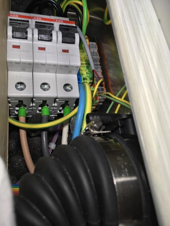

Weil eine ausgewachsene Ladestation locker mal 48kW ins TWIKE reinschütten kann, ist eine Absicherung Pflicht. Entsprechend habe ich auf dem unteren 4-Kant Spaceframeprofil eine 35mm Hutschiene mit 2xM6 und Fächerscheiben festgeschraubt, welche auch gleich die Funktion der Schutzerdung wahrnimmt (Foto: IMG_8220). Auf diese kommen drei 16A-Sicherungsautomaten (ABB S201M-B16, Charakteristik B) und Reihenklemmen für Erdung und Nullleiter (WAGO TopJob Serie 2004, 4mm2), sowie das IEC 62196 PP und CP Zugemüse (WAGO TopJob Serie 2000, 1mm2) (Foto: IMG_8233). Alles solide Schaltschranktechnik - ist zwar ein halbes Kilo schwer, spart aber Platinengefrickel und Gehäuse. Von den Sicherungen/Klemmen geht es weiter mit 5Gx2.5mm2 und 3x0.5mm2 zum Steckdosenmodul (s.u.).

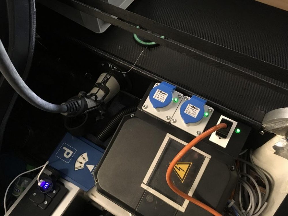

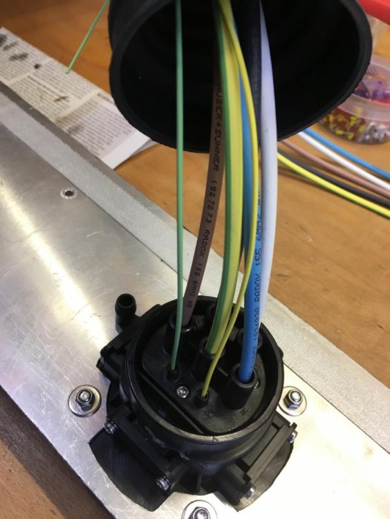

Steckdosenmodul

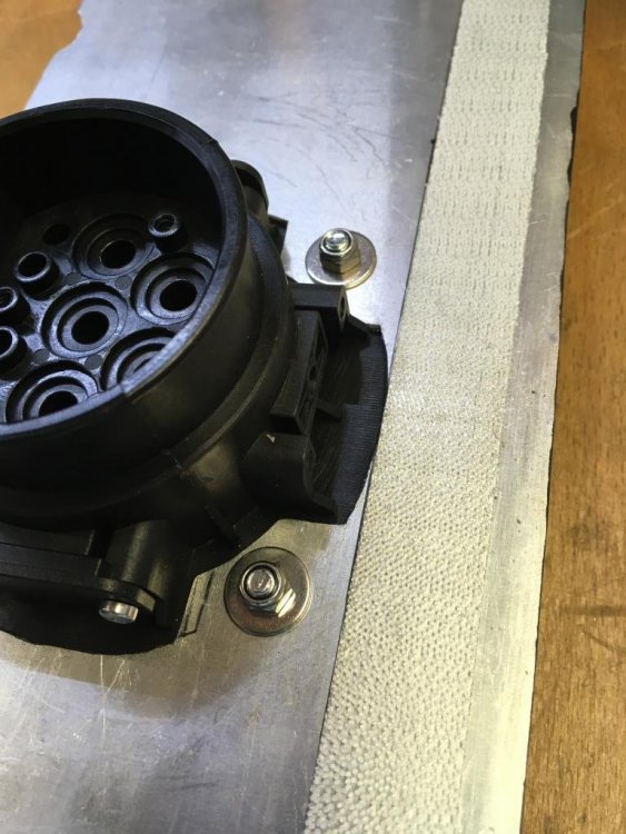

Als Einbauort für das Steckdosenmodul habe ich den Raum zwischen Umrichter und der Lüfterbalken-Abdeckplatte auserkoren. Liegt strategisch günstig und kann wegen seiner unmöglichen Form sonst kaum für etwas Vernünftiges genutzt werden. Auf einer 245x200x2mm Aluplatte habe ich mir eine entsprechende Anordnung ausgedacht (Foto: IMG_7600), das Alu gebogen, anschliessend die entsprechenden Ausschnitte gemacht, und die Komponenten (wiederum Schaltschranktechnik, s.o., ginge sicher kleiner) angeschraubt bzw mit 3M Industrieklett befestigt. Seitenwände dran und das ganze Modul wird an der Aluplatte mit der Typ2-Steckdose angeschraubt (Foto: IMG_7726). Selbstvertändlich muss alles ordentlich geerdet sein - Fächerscheiben, Erdungskabel, etc. Die Innereien sieht man in IMG_8188:
  • Links unten ein 230V-Relais (Finder 48.52.8.230.0060SPA), welches beim Anlegen der 230V an der Typ2 Dose die TWIKE Parkdosenleitung unterbricht und so Ladebereitschaft erstellt
  • Darüber ein 12V-Relais (Finder 40.52.9.012.0000 in Sockel Finder 95.05SPA), welches beim Anliegen der TWIKE 12V-Versorgung die Typ2 Ladestation von Standby (CP-PE 2740Ohm) auf Laden (CP-PE 2470Ohm + 1300Ohm parallel) umschaltet
  • Rechts ein Zeitrelais (Finder 80.01.0.240.0000), welches die Spannung an der weissen T23-Steckdose mit Verzögerung anlegt, so dass das TWIKE Zeit hat, auf Laden umzuschalten

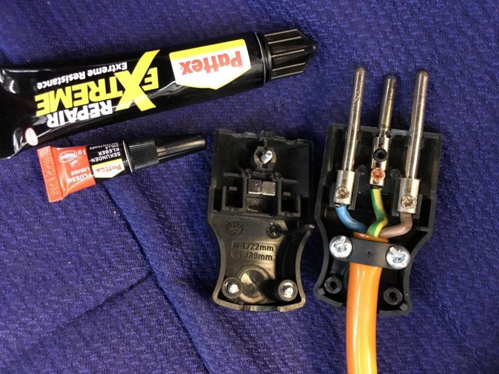

  • Gleich links neben der weissen T23-Steckdose  (Steffen 13 13123) befindet sich ein Reed-Sensor (Hamlin 59145-010), welcher beim Ausstecken des mit zwei kleinen Würfel-Supermagneten versehenen Steckers (Foto: IMG_8192) die Parkdosen-Leitung unterbricht und das TWIKE auf Laden umstellt
Man kann also nach Ankunft an einem Ladepunkt einfach den Typ2-Stecker in die Dose stöpseln, das TWIKE wird auf Laden umgeschaltet und via Parkdose & bestehendes Ladekabel geladen. Gleichzeitig stehen an den beiden CEE16-3 zwei Phasen für Zusatzlader oder für zwei weitere TWIKEs zur Verfügung. Ist die Batterie voll, schaltet der Dreifels-Controller das TWIKE aus, das 12V-Relais fällt ab, und der Ladestation wird das Ladeende bzw. Standby signalisiert. Will man an einer Haushalt-Steckdose laden, zieht man den Stecker aus der weissen Parkdose aus, das TWIKE schaltet wiederum automatisch auf Laden, und man stöpselt das TWIKE-Ladekabel ein wie immer.
Ein erster Erfahrungsbericht meinerseits ist relativ kurz: Funktioniert  - bisher keine Probleme auf meinen Touren (Foto: IMG_8402).
