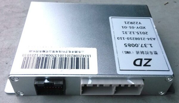

Wo ist das VMS beim Elaris Pio D2S ?
Wo ist das VMS A34-2108210-110 im D2S?

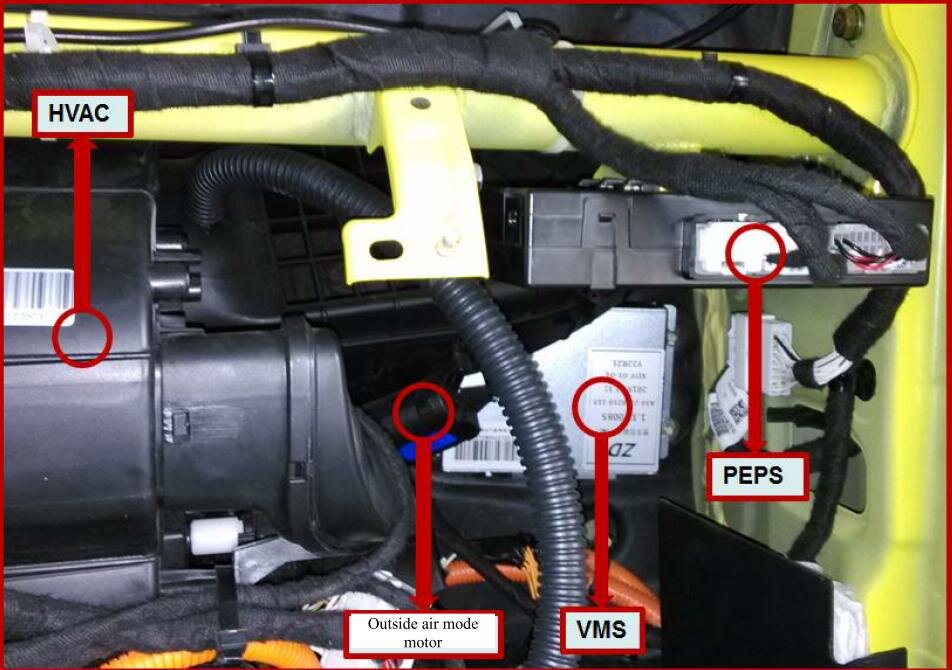

Am vorgesehenen Platz im Armaturenbereich rechts oder hinter dem Kombiinstrument oder unter den Sitzen oder in der Mittelkonsole ist nichts zu finden.
Ich habe schon fast den Wagen zerlegt, nur die Teppiche möchte ich nicht ausbauen.

Nach Informationen des Importeurs wurde der VMS in die MCU integriert, es gibt ihn also nicht mehr explizit.
