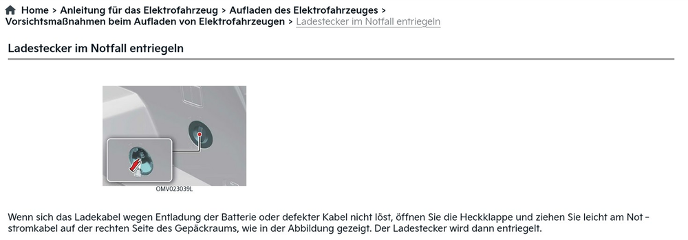

Nach diesem Auszug aus dem KIA Manual könnte es auch noch andere Gründe geben: schwache Batterie oder defektes Ladekabel.
Aber ob die "Notstromkabel" Lösung auch für den Niro gilt?

Wie der Name schon sagt, handelt es sich um eine Notentriegelung und damit nicht um eine Lösung für das Entriegelungsproblem.

Du hast natürlich recht, die Notentriegelung löst das Entriegelungsproblem nicht. Ich dachte es kann zumindest kurzfristig helfen um den Stecker abzuziehen.
