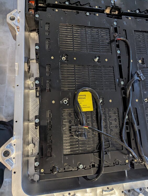

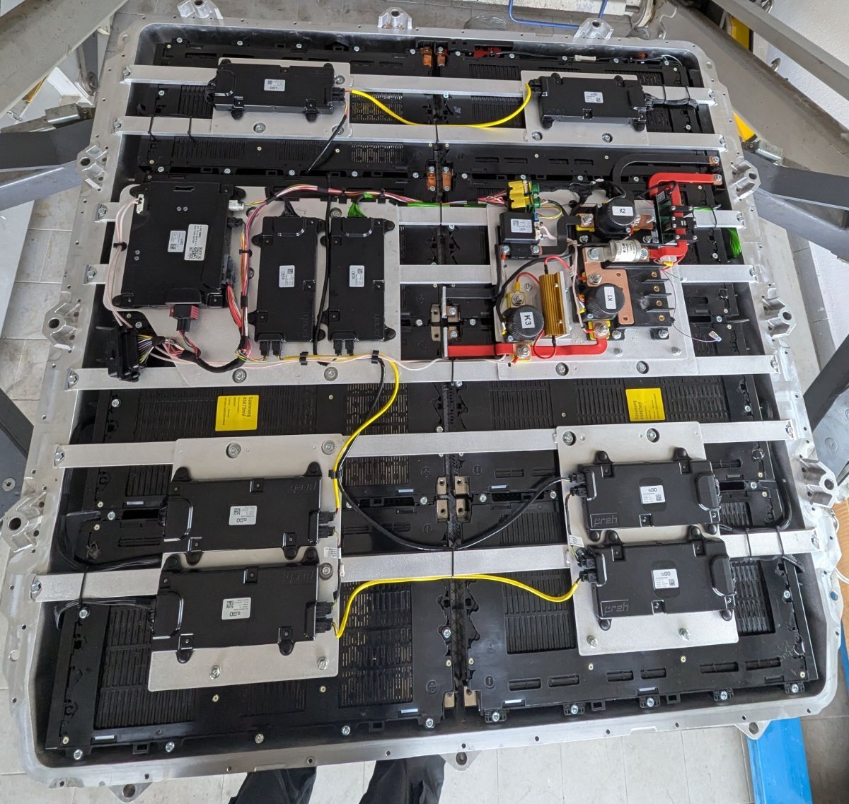

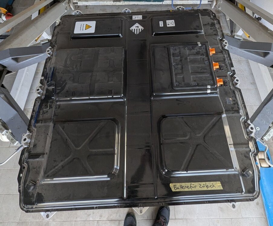

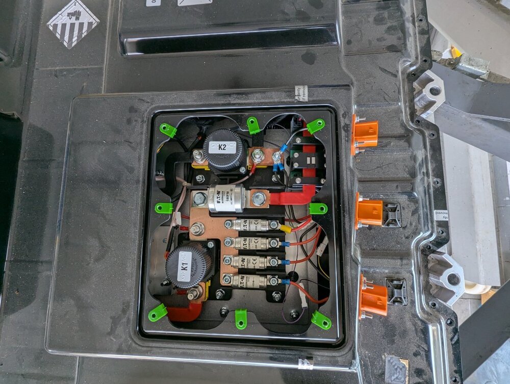

Ich habe die HV Batterie mal zerlegt um zu wissen, wie sie aufgebaut ist. Die wichtigsten Komponenten sind:
Drei Schütze: K1, K2, K3 (Vordlade-, Haupt-Plus-, Haupt-Minus-Relais)
Batteriemanagementsystem (BMS):
8 Slave-, 1 Master-Steuergerät
8 Stück 49 V-Module  in Reihe geschaltet ergeben ca. 400 V Gesamtspannung
Die Verarbeitungsqualität überzeugt.

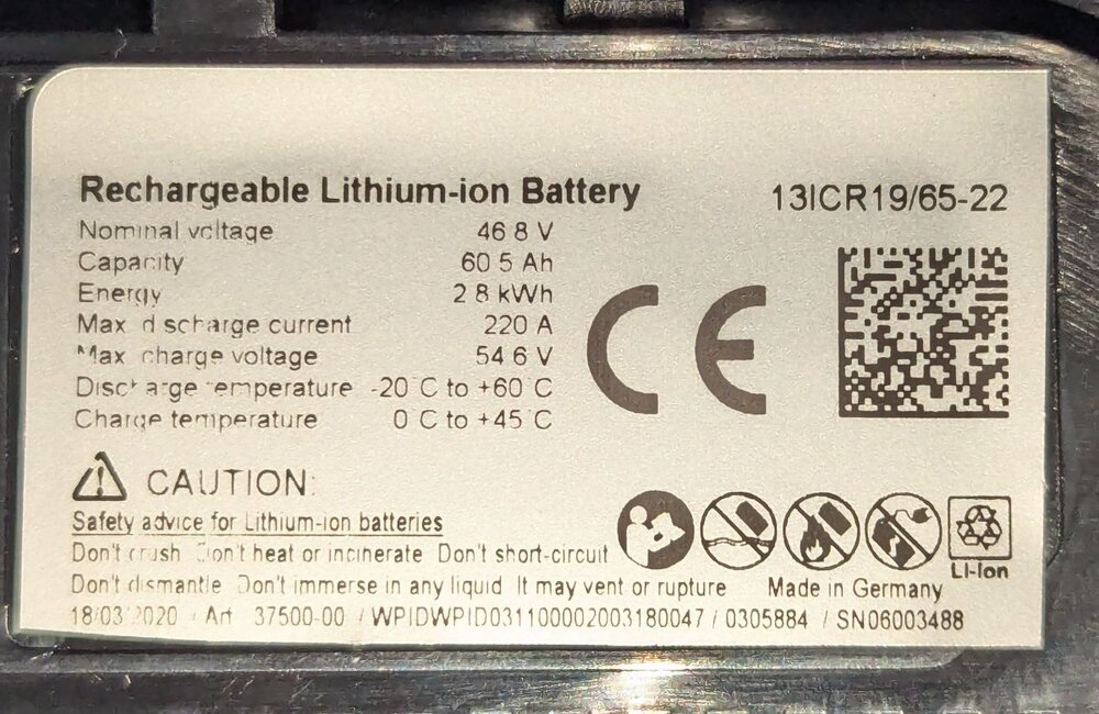

Z.B. eine E63 (60Ah)? Könnte vom Datum her passen?
bearbeitet von e.wave

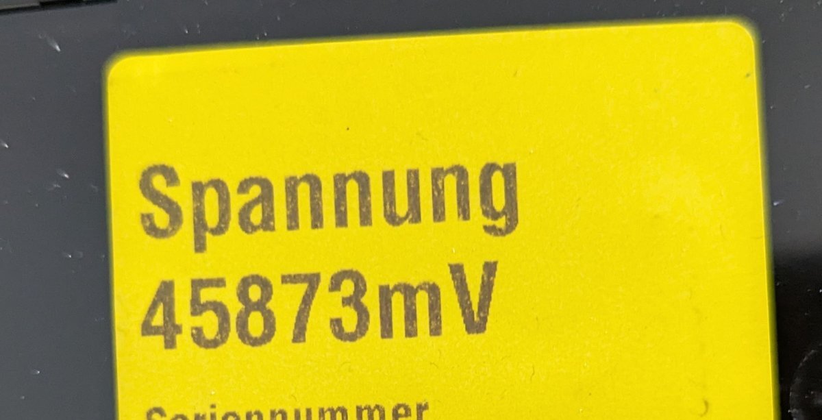

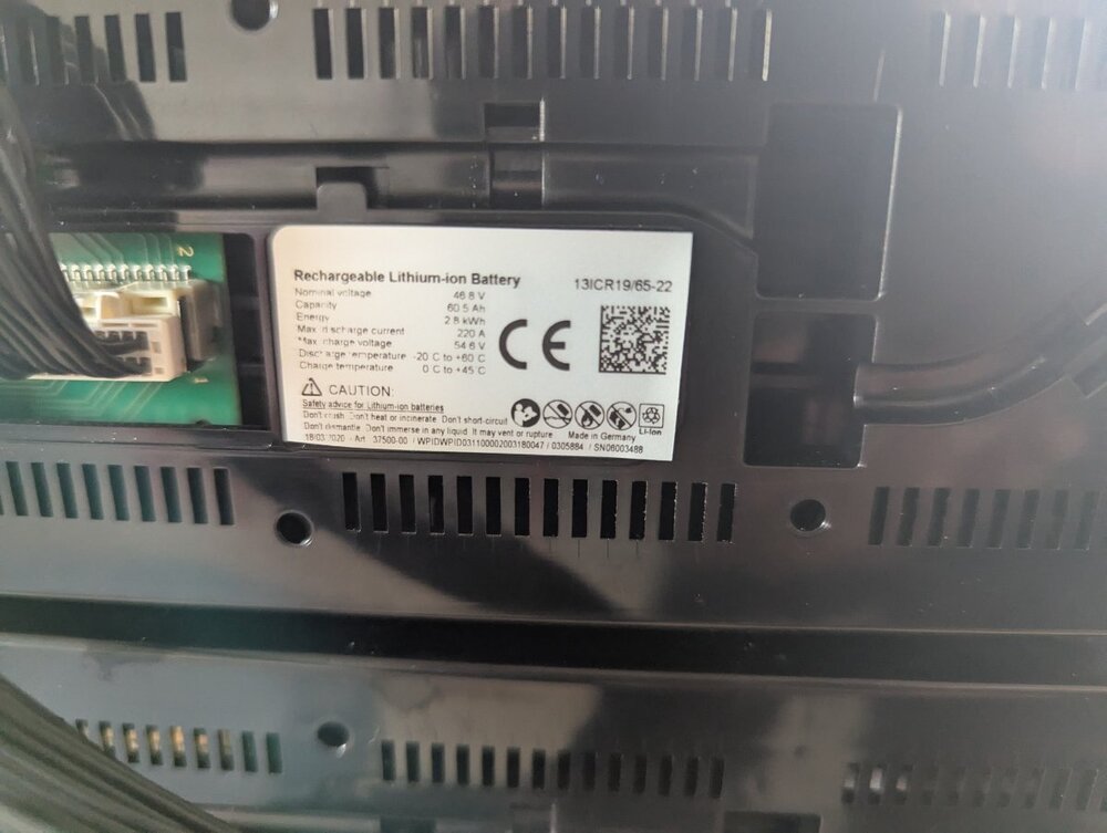

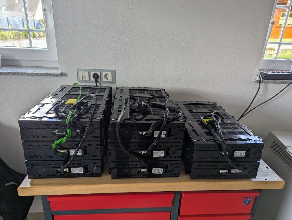

Bitte schreibt mich an, wenn ihr Zellmodule braucht.
Die Module sind quasi neuwertig. Sie stammen aus einem Versuchfahrzeug mit wenigen Testkilometern.
Das Typenschild ist angefügt.

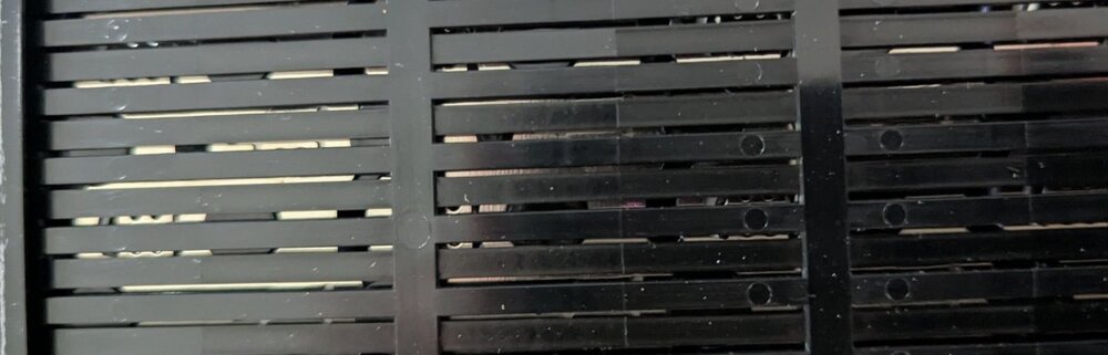

Die Außengehäuse sind aus Kunststoff.
Von Außen erkennt man durch die Lüftungsschlitze, dass die Zellen verschweißt sind.
Die Module sind werkseitig gegen Öffnen gesichert. Da sie einwandfrei funktionieren und ich sie ja verkaufen möchte, gehe ich da nicht ran.
bearbeitet von Gerhardsego
Die 220A sprechen gegen eine E63. Sind wohl eher kleinere Zellen parallel.
