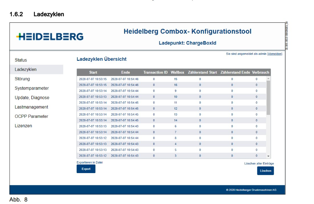

Die einzelnen Nutzer möchten jetzt gerne regelmäßig eine Übersicht über ihre Ladevorgänge haben.
Die Combox bietet diesen Komfort prinzipiell, legt aber im entsprechenden Bereich nur Ladebeginn und -Ende ab, nicht aber die dabei geflossenen kWh.
Die entsprechenden Daten müßten eigentlich vorhanden sein, da beim Laden für alle Phasen sowohl die Spannung, als auch der Strom angezeigt wird.

Willkommen in der EV Community. Ich denke da müsstest du die Anlage über ein Backend administrieren können. Hast du die Installation durch einen Händler machen lassen? Dann sollte er dir hoffentlich Auskunft geben können. Hier noch ein Ausschnitt aus der Betriebsanleitung. Diese habe ich (falls du sie nichts hast) auch hier angehängt.

ich denke, ich hab mein Problem gelöst. Man muß lediglich OCPP auf on stellen, dann wird der Verbrauch in Wh ausgegeben. Nach der Bearbeitung und Einfügung einer Spalte für die Ladezeit sieht das in der Tabelle dann so aus:
Die Frage ist nur, wie genau die Angaben sind. Das werde ich noch mit einem Zählervergleich überprüfen.
