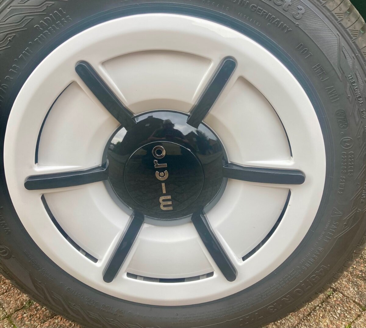

Stefan Geschrieben 20. November 2022 Share Geschrieben 20. November 2022 Der Microlino wird mit Sommerreifen ausgeliefert. Sie haben die Dimension 145/70R13. Die Felgen des Microlino sind 4-Loch Felgen. Alle 4 Räder haben die gleichen 13-Zoll Felgen. Bezeichnung: Stahlfelge 4.5J x 13H ET30 Zur Erklärung der Reifendimensionen: 145 - das ist die Reifenbreite 70 - Höhe/Breite Verhältnis in Prozent R - Radiale Bauart 13 - Durchmesser in Zoll Eine denkbare Alternative zu Winter-/Sommerreifen wären Allwetterreifen. Diese sind natürlich immer etwas ein Kompromiss was die Verzögerungs-/Bremsleistung angeht. Solange sie aber das "M&S" Zeichen tragen, sind diese voll wintertauglich. Ein 145/70R13 Allwetter- oder Winterreifen kostet ca. 50-60 Euro im Reifenhandel. Felgen gibt es dazu in einem ähnlichen Preisbereich. Sommerreifen gibt es bereits ab 40 Euro. Ich finde Allwetterreifen eine durchaus sinnvolle Variante, v.a. bei eher geringen km-Leistungen. Oder lässt ihr den Microlino im Winter einfach stehen und wartet auf besseres Wetter? 1 Link zu diesem Kommentar Auf anderen Seiten teilen More sharing options...

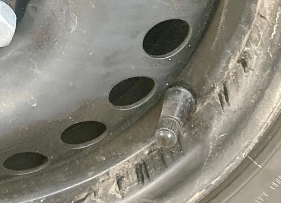

micstriit Geschrieben 22. November 2022 Share Geschrieben 22. November 2022 was jemand auch den Lochkreis durchmesser? Link zu diesem Kommentar Auf anderen Seiten teilen More sharing options...
Sunneraindler Geschrieben 23. November 2022 Share Geschrieben 23. November 2022 Hab mal nachgemessen: 110mm Foto: Microlino-Forum / Technik 2 Link zu diesem Kommentar Auf anderen Seiten teilen More sharing options...
Sunneraindler Geschrieben 25. November 2022 Share Geschrieben 25. November 2022 Laut Angaben von Microlino: 115mm Hab die Zahlen im Microlino-Forum angepasst Link zu diesem Kommentar Auf anderen Seiten teilen More sharing options...
