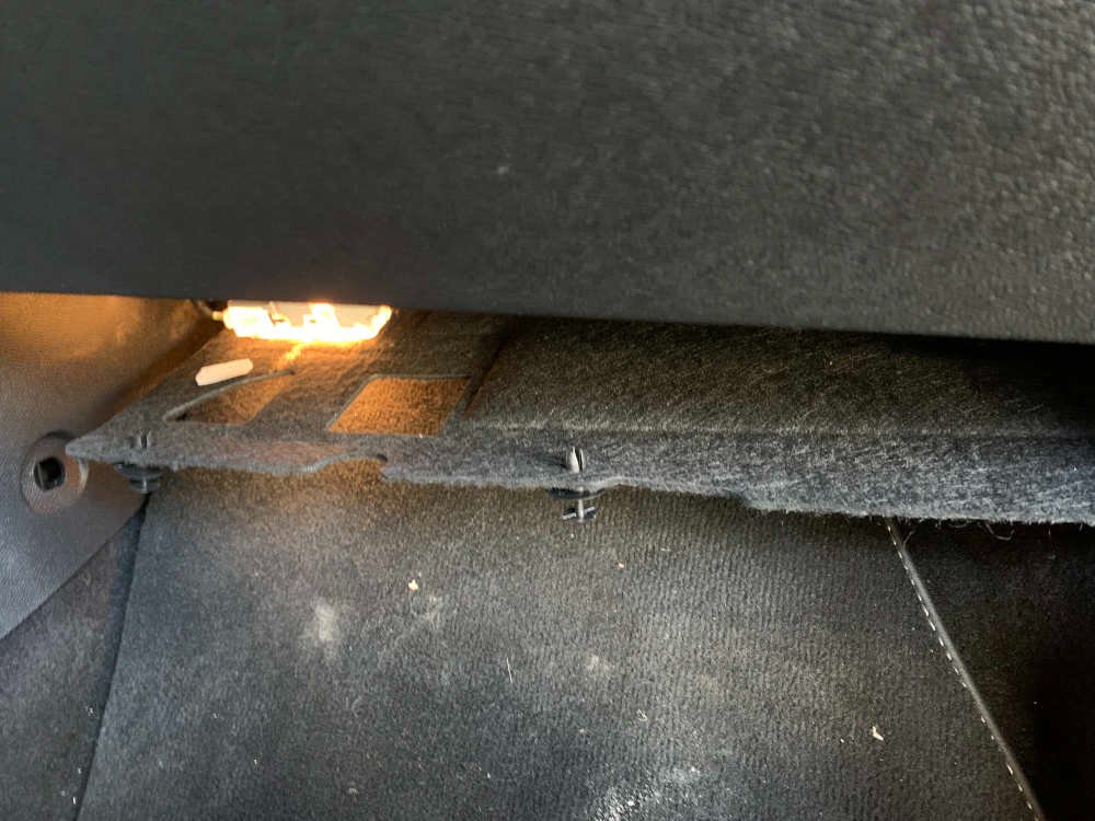

 2. Abdeckung unter Handschuhfach entfernen
3 Plastik-Clips lösen und die Abdeckung herunterziehen.

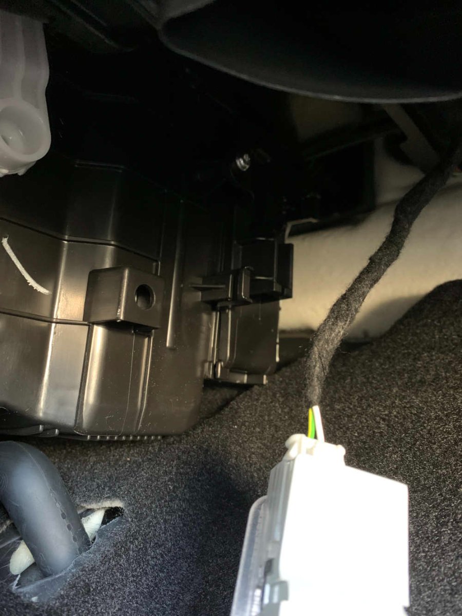

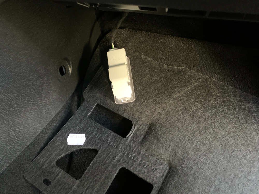

3. Fussraum-Lampe aus Abdeckung herausknipsen
Es ist nicht nötig, das Kabel auszustecken!

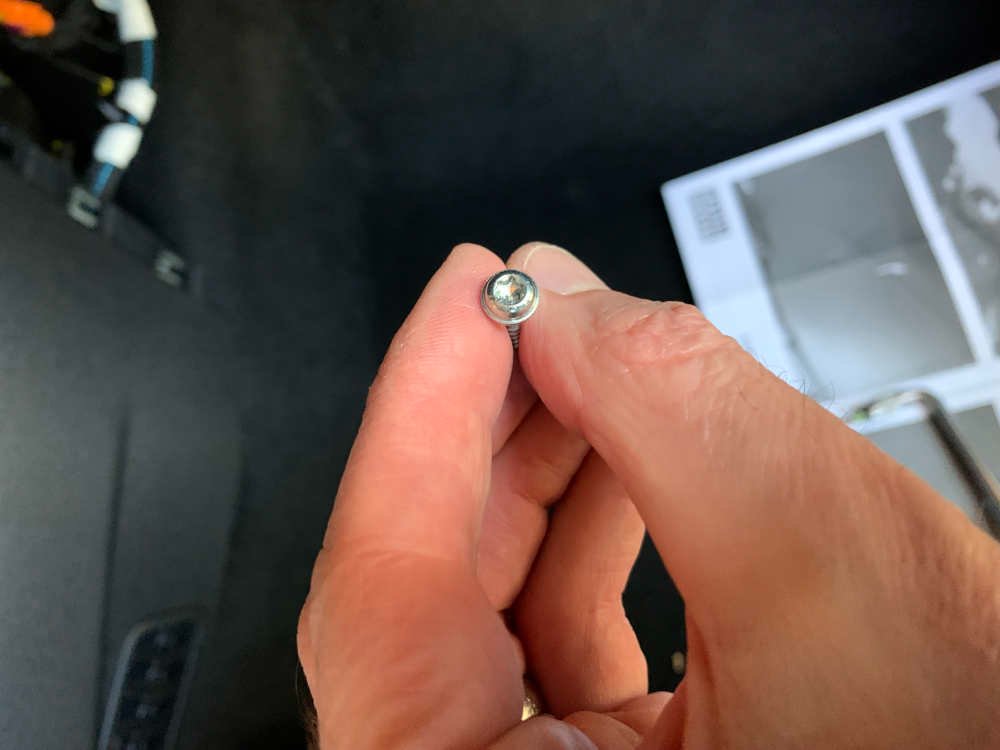

6. Die Schraube

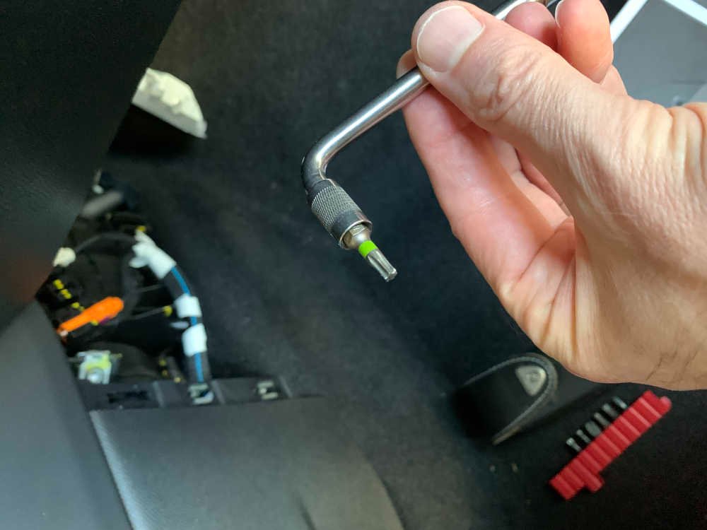

Mit einem TX20 Schlüssel lässt sich die Schraube entfernen.
7. Das Werkzeug

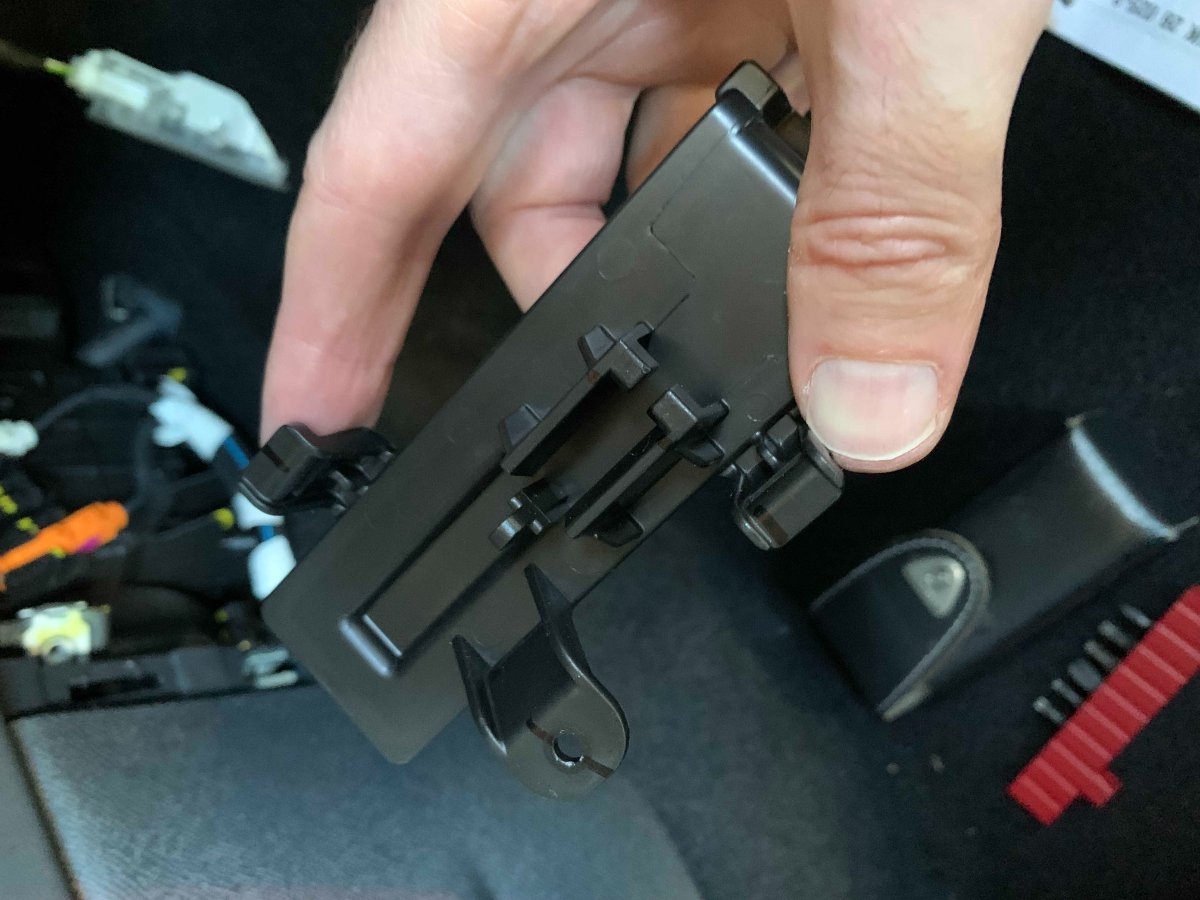

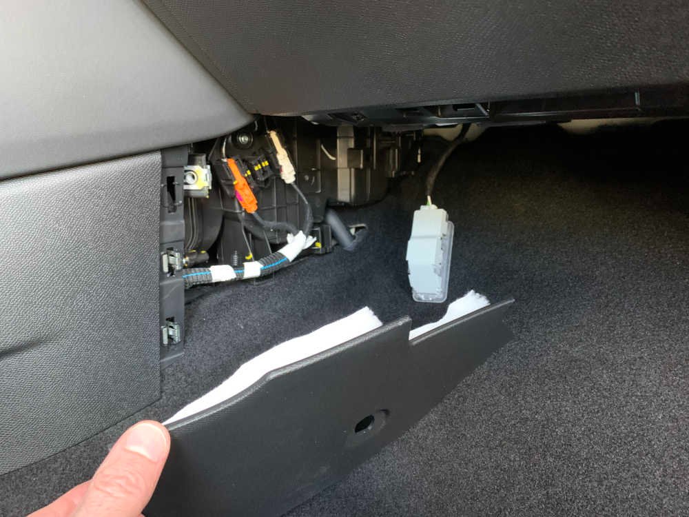

8. Die Abdeckung entfernt
Hier sieht man die Abdeckung welche den Filter in seinem Schacht hält. Die beiden Finger zeigen auf die Plastikverschlüsse die man von Hand ohne grosse Mühe ausklipsen kann.

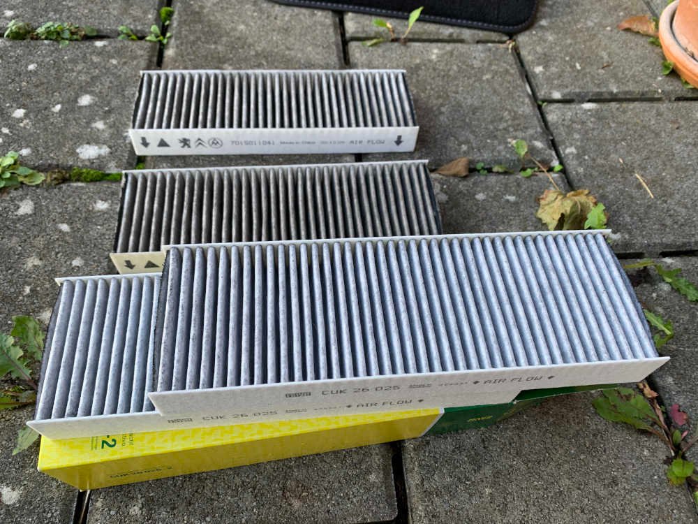

9. Die Filter
Hier der alte und der neue Filter. Laufzeit war gut ein Jahr. Obwohl noch nicht so stark verschmutzt, liess die Filterleistung doch deutlich nach. Nach dem Einabu des neuen Filters war die Luft gefühlt wieder besser im Auto. Die Entnahme der alten Filter ist recht einfach. Herausziehen, fertig.
10. Der Einbau neuer Filter
Der Einbau ist etwas hakelig. Wird der erste Filter eingeschoben, wird er nach der Hälfte des Einschiebens blockiert. Der Grund ist die Führung des Filters. Die Plastiknut auf der Vorderseite (in Richtung Fahrzeuginnenraum) erhöht sich ca. auf halber Länge. Dort stosst der Filter an und kann womöglich nicht einfach eingeschoben werden. Was hilft, ist den Filter etwas noch oben einzuschieben, anstelle einfach horizontal Druck auszuüben.
Danach den eingeschobenen Filter anheben und den zweiten Filter darunterschieben. Dabei darauf achten, dass der nach oben geschobene Filter nicht wieder hinunterfällt und in der Horizontalen bleibt.
