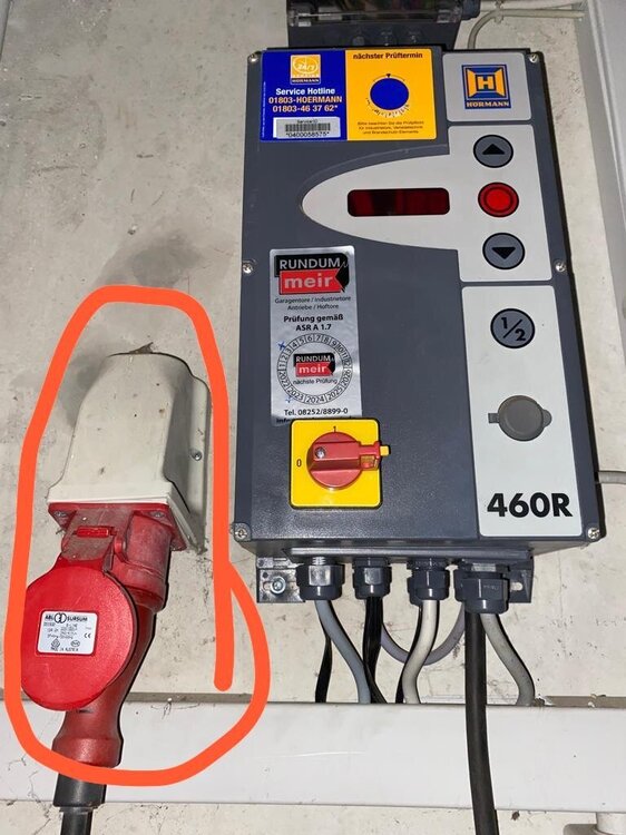

Hab gestern geschaut das Tiefgaragentor wird mit Starkstrom betrieben also von dem her würde es gehen!!

Den Stromanschluß vom Gemeinschaftsgaragentor würde ich in Ruhe lassen, da kanns Probleme geben 😉
