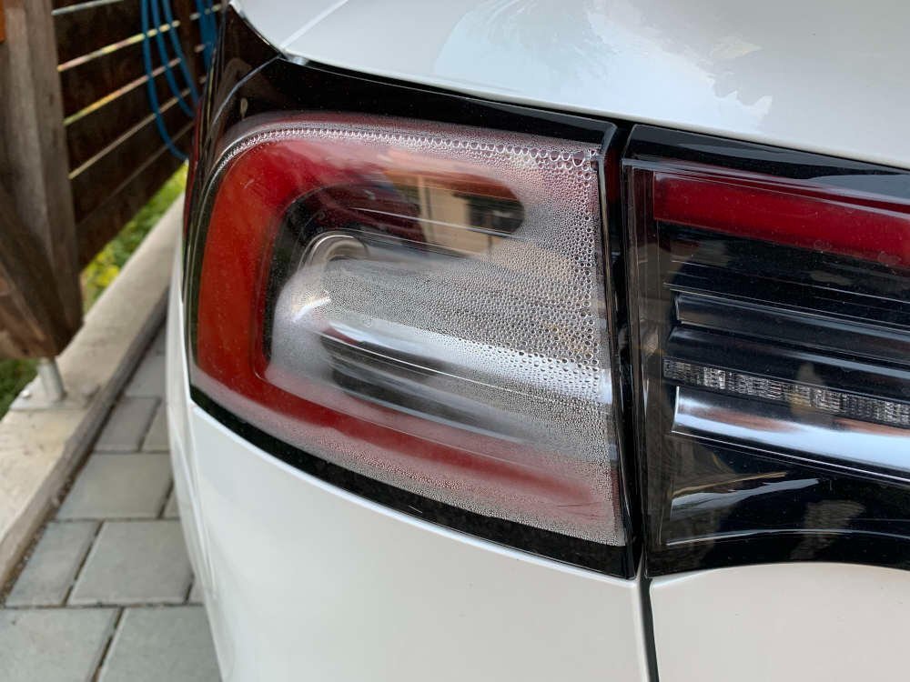

Unser Model 3 hat zwischenzeitlich den 1. Geburtstag gefeiert. Bislang hat alles klaglos funktioniert und wir sind sehr zufrieden mit dem Wagen.
Nach einer längeren Regenfahrt und einem längeren Ladehalt bei Regen konnten wir bei der hinteren fest verbauten Rückleuchte nun Kondenswasser feststellen. Bislang waren Fahrten bei Regen kein Problem. Daher habe ich die Vermutung dass evtl. das Laden über einige Stunden einen Anteil daran haben könnte. Auch tropfte einiges Wasser in den Kofferraum als wir parkiert hatten und der Kofferraum zur Entnahme des Ladekabel und anderer Utensilien geöffnet war. So drückte evtl. etwas feuchtigkeit vin innen in die Rückleuchten?
Wir werden das mal einige Tage beobachten und schauen ob sich das wieder von selbst reguliert und die Feuchtigkeit abzieht.
Ansonsten müssten wir dies wohl Tesla melden, sodass ein Ranger dies beheben kann. Wer kann ähnliches berichten?

Update: Das Kondenswasser blieb, auch trotz Sonneneinstrahlung und Wärme.
Also per App den Tesla Serice kontaktiert. Der mobile Service Termin wurde innert Minuten bestätigt. Einige Tage danach hat ein freundlicher und kompetener Mitarbeiter die Leuchte innert 5 Minuten gewechselt. Alles wieder TOP! 👍
