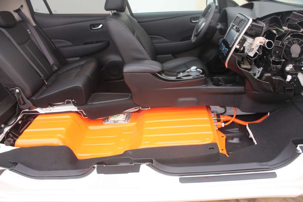

Bild: Antriebsbatterie Nissan Leaf
Bild: This file by Mariordo is licensed under the Creative Commons Attribution 2.0 Generic license.
