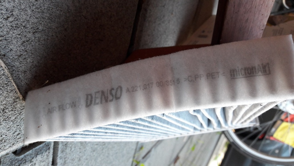

Welcher Filter bei meinem ZOE bei der letzten Wartung eingesetzt wurde, habe ich nicht geprüft. Ich wollte vor allem selber mal den Wechsel machen und dann auch gleich den von mir gewünschten Filter einbauen. Zudem war die letzte Wartung schon wieder 6 Monate her.
Gefunden habe ich den MANN FILTER FP 25012 Frecious Plus, bestellbar bei auto-doc.de, auto-doc.ch oder für Kunden aus DE/AT auch bei amazon.

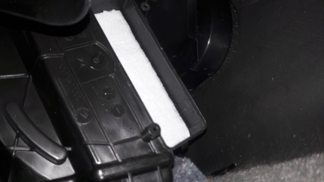

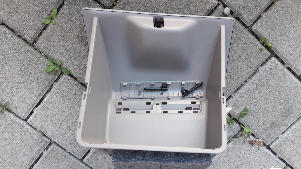

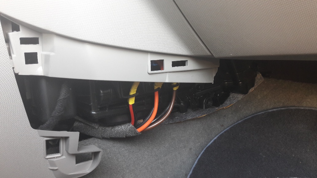

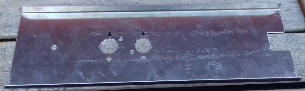

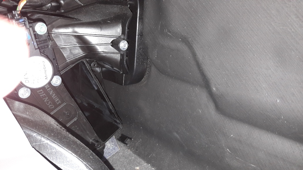

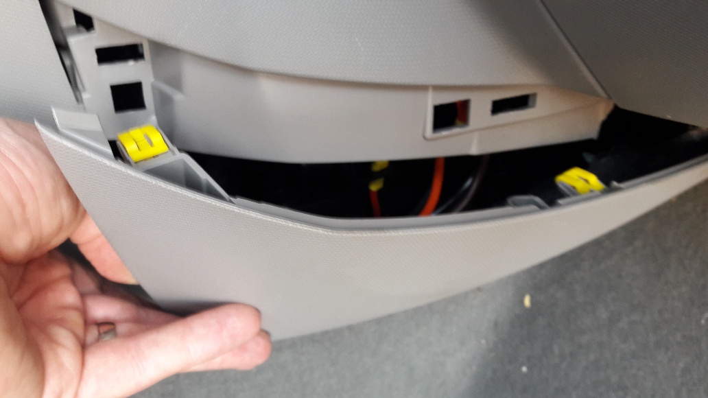

Der MANN Filter kommt mit einer Anleitung wie der Filter beim ZOE gewechselt werden kann. Gemäss Anleitung ist das Entfernen des Handschufachs nicht notwendig. Der Wechsel des Filters selbst gestaltte sich nach meiner Erfahrung jedoch einacher, da mehr Platz, wenn das Handschufach entfernt ist.

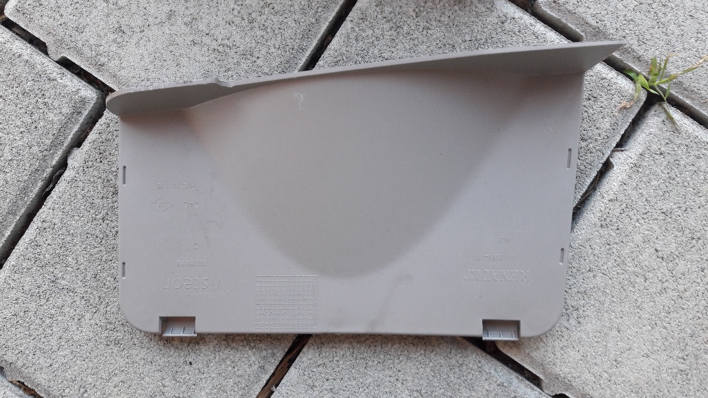

Der eingebaute Filter wird durch eine schwarze Plastikabdeckung verdeckt. Diese war bei mir nicht verschraubt.
WantedSetup.png.0c8a63b4e5257ab742e6ec0e58095951.png Mit etwas Übung ist der Wechsel in 15 Minuten gemacht. Beim erstmaligen Wechsel ist mit etwas mehr Zeit zu rechnen. Vergleicht man den Filterwechsel mit anderen Herstellern, so ist der ZOE-Filterwechsel doch recht umständlich. Dazu kommt, dass der Filter grösser ist als die Öffnung für den Einschub. Das macht die Entnahme und der Einbau schwieriger. Zudem besteht die Gefahr, dass der neue Filter aufgrund des Zusammenpressens beim Filtereinbau nicht sauber abdichtet wenn er im Gehäuse sitzt. Dies würde die Filterleistung stark vermindern. Es gibt also noch Potential für Verbesserung.
