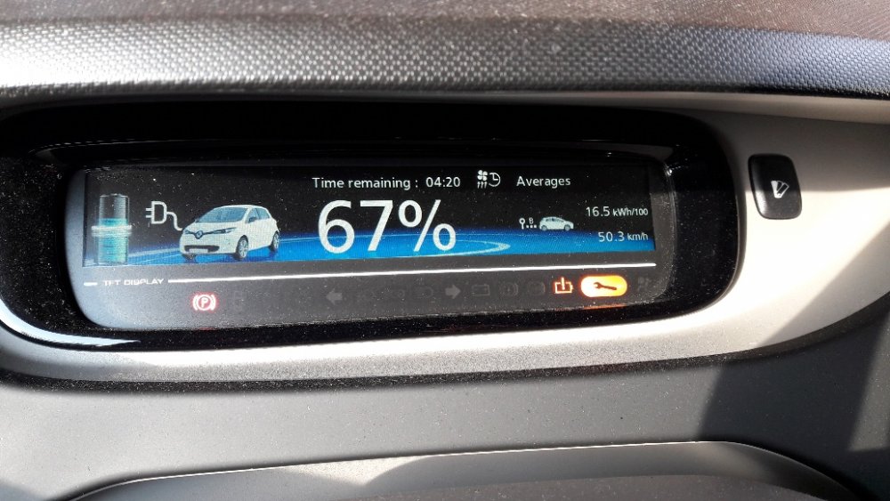

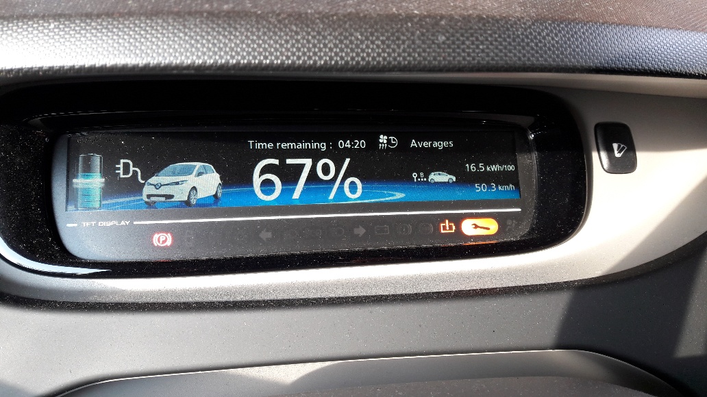

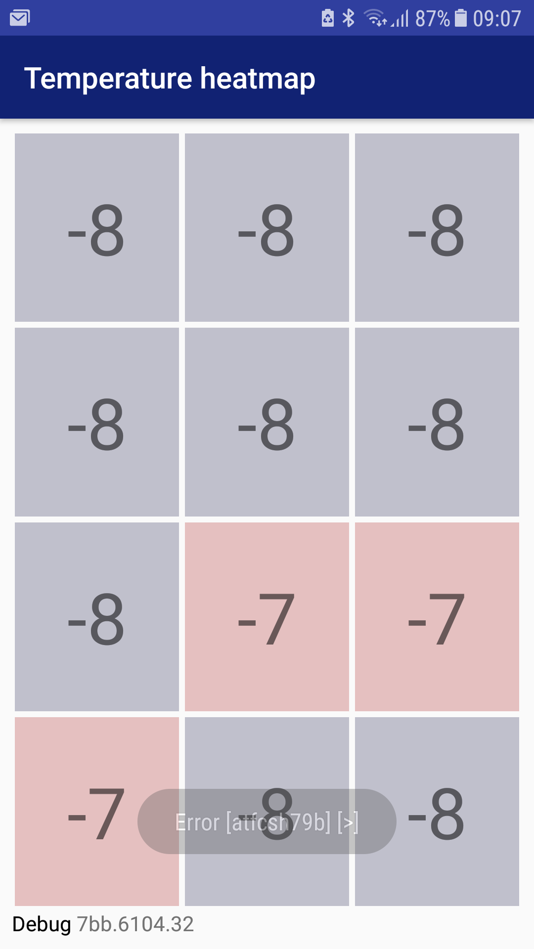

Ich habe heute bei Aussentemperaturen von -10°C (ZOE steht über Nacht draussen) die CanZE App gestartet:
Ein kurzer Blick in die Bedienungsanleitung verriet: Ein Laden wird wohl erst bei Temperaturen von -25°C verunmöglicht.
Die Anzeigen bedeuten wohl soviel: Vorsicht, die Ladung könnte länger dauern und wenn möglich ist sie zu vermeiden. Das Werkzeugsymbol erlaubt die Weiterfahrt, auch das aufleuchtende Batteriesymbol bei Stillstand bedeutet noch nicht dass die Werkstatt aufgesucht werden muss.
