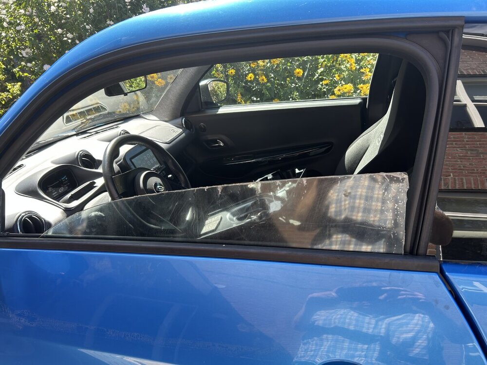

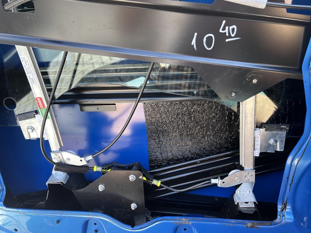

e.GO Life Seitenscheibe schief. Mache ich etwas falsch?
Bei der Montage schaffe ich es nicht, die neue Seitenscheibe gerade zu bekommen. Sehe Bilder.
Habe ich etwas falsch gemacht oder könnte der Scheibenheber defekt sein?
Jemand eine Idee?

Das sieht nach defektem Heber aus. Ich habe diesen fahrerseitig bereits zweimal innerhalb 2 Jahren ersetzen müssen. Beim zweiten Mal hab ich es selbst gemacht, seitdem ist Ruhe.
