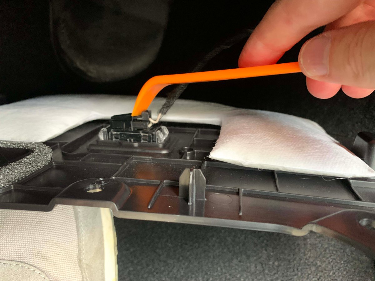

Abb. 3 - Damit wir den Deckel komplett entfernen können, lösen wir die beiden Kabel ab. Das eine Kabel (wie unten abgebildet), lässt sich sehr einfach lösen indem der Plastik an gezeigter Stelle etwas nach unten gedrückt wird. Ohne diesen Trick bekam ich das Kabel nicht ab. Vorsicht: Nur am Plastikclip ziehen, nicht am Kabel selbst! Das Kabel welches zum Lautsprecher führt lässt sich lösen indem man am Clip (nicht am Kabel) beherzt nach oben zieht.
