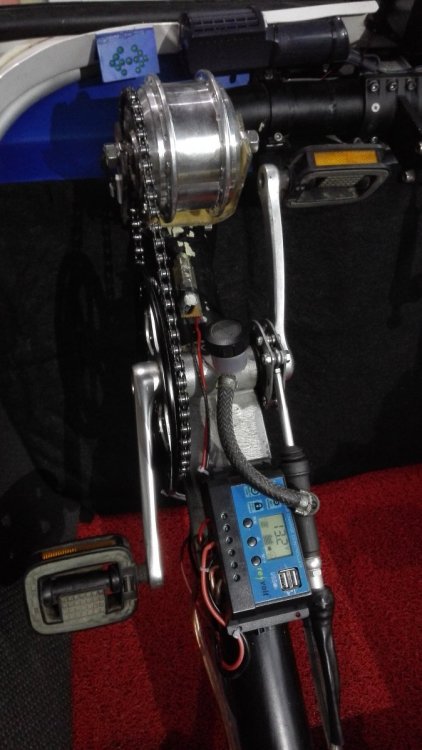

Und ja, wenn schon eine grosse Umbauerei, dann ist natürlich auch im 12V  Teil alles neu. Grundsätzlich nun ein 4s Lifepo, der separat geladen wird und während dem Fahren durch meinen Tretgenerator (E-Bike Hubmotor als Generator:-) nachgefüttert wird.

Am 6.9.2020 um 19:47 schrieb pastii:
Hallo pastii,
so wie ich sehe hast du den Kettenantrieb entfernt. Kannst du damit die  Hauptbatterie auch laden?
War der Kettenantrieb eigentlich schwerere im Vergleich zu deinem Tretgenerator?
Welchen Wirkungsgrad hast du wenn du den Kettenantrieb mit dem Tretgenerator vergleichst?
bearbeitet von michael w
Link zum Beitrag
Hallo Michael
Was mich am Kettenantrieb am meisten störte waren der Lärm und dass ab 65 das dauerhafte Mittreten sehr mühsam wurde.
Mit dem Generator kann ich treten, auch wenn ich am Rotlicht stehe (hat schon manch ungläubige Blicke bewirkt:-) bis hin zur Spitzengeschwindigkeit, und immer in meiner bevorzugten Tretfrequenz.
Den Tretwiderstand stelle ich über die Laderleistung ein. Mit einem Wandler könnte theoretisch auch der Fahrakku gespiesen werde, aber für mich macht es mehr Sinn die Energie in den 12V Teil zu stecken. Dieser muss dann nach der Fahrt auch deutlich weniger aus meiner Sonnentankstelle schlürfen.
