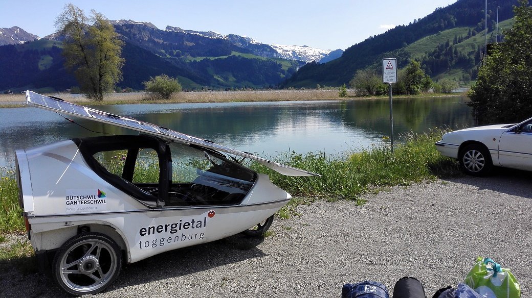

Letzten Sommer konnte ich eine 600km Fahrt durch den Schweizer Alpenbogen machen. Mein Ziel war es die Energie dafür durch mitgeführte Solarpanels (flexible=leicht) selber zu erzeugen. Der Solargenerator sollte nur die Parkfläche des Twikes beanspruchen, und für die Fahrt natürlich zerleg- und demontierbar sein.
Das hat grundsätzlich sehr gut funktioniert, und es war ein tolles Gefühl mit seinem eigenen Strom diese eindrückliche Reise zu machen.
Leider musste ich  gegen Ende der Fahrt feststellen, dass die vielen Stunden im Wind in Andermatt oder im Wallis die flexibelen Solarpanels ordentlich an Wirkungsgrad verlieren liessen. Wenn ich am Anfang unter idealen Bedingungen ca mit knapp 400 Watt laden konnte, so blieben davon am Schluss nur noch  200 Watt übrig. Ich denke das Flattern im Wind hat in den Zellen zu Mikrorissen geführt und so den Ri ansteigen lassen.
